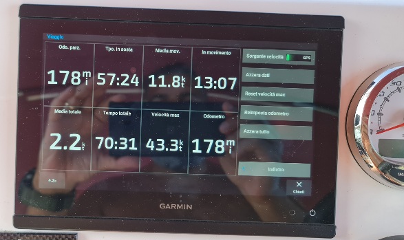

Comunque ora il motore si è sciolto ed ha iniziato a spingere come deve, con la 19 ho raggiunto i 43.3 nodi, in 4 persone mantiene tranquillamente i 41. Direi che posso ritenermi soddisfatto,prossima prova una 20 se la trovo o dovrò comprarla ma anno prossimo, ma solo per vedere se riesco a migliorare i consumi a velocità di crociera.

@ Apache 70:
Per avere elementi oggettivi di valutazione bisognerebbe conoscere (in condizioni di mare non particolarmente agitato):
- qual è la velocità di crociera preferita con la Enertia 19" in nodi e a quanti giri/min viene mantenuta;
- qual è la percorrenza media (o istantanea rilevata dallo Smartcraft) in Mn/lt a quella velocità;
- a quanti giri/min hai raggiunto la massima velocità (43,3 nodi).
