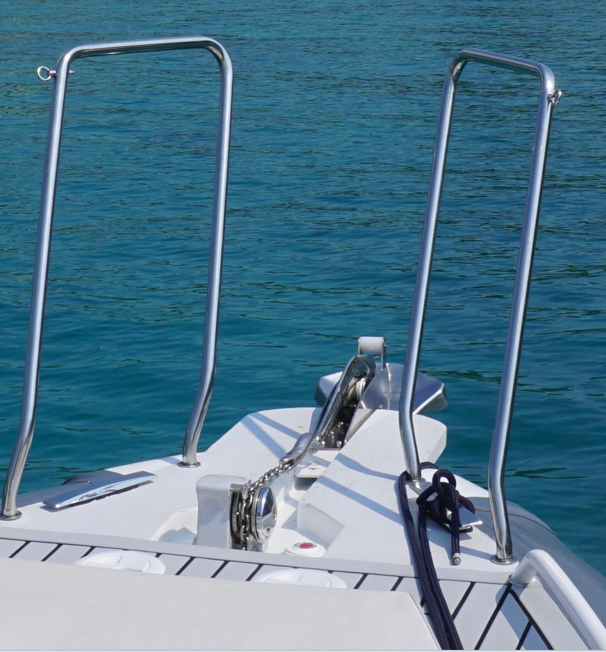

Buongiorno, io sul mio AQA 27 Cabin ho un Italwinch Obi da 700 W con 50 metri di catena inox che uso spessissimo. Ad oggi, dopo 4 anni di utilizzo, posso dire di trovarmi bene e non aver avuto alcun problema, ti consiglio vivamente di installare il secondo comando in consolle in maniera da poterlo azionare dal posto di guida. Ciao

Ciao Giorgio, grazie per la tua esperienza, ho visto che il verricello che utilizzi è orizzontale io metterei il verticale inoltre ha il corpo in alluminio e non acciaio per cui mi sembra di capire che anche i verricelli in alluminio siano molto validi.
Sto attendendo un preventivo per un italwinch smart 700w per catena da 6mm, vediamo cosa esce fuori.
Viste le dimensioni della tua barca probabilmente nel mio caso potrebbe andare bene anche un 500w sempre 12v :ask:
Farò qualche valutazione anche in base ai prezzi che mi propongono, c'è ancora tempo per andare di nuovo in acqua.

Si, anche il mio ha il corpo in alluminio ... le capacità di tiro di fabbrica sono di 300 kg. per il 700 Watt e 270 kg. per il 500 Watt; con il mio movimento tranquillamente 50 metri di catena da 6 anche su fondali di oltre 15 mt quindi ritengo che quello da 500 Watt sia più che sufficiente.
