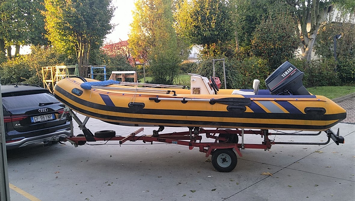

settimana scorsa mi e' venuta la brusa di prendermi un gommino uso gite sul Po'
detto fatto, sabato l'ho recuperato e domenica fatto speed test
allora il gommo e' ( dovrebbe essere ) una carena del lomac 3000 con i tubolari marchiati mistral
e' marchiato CE , omologato in B per 8 persone, ma ho il dubbio che la targa di omologazione sia un po sul farlocco
non e' indicata la potenza massima installabile , avrei un vecchio mercury carburato V6 2.4 da 200 cv da metterci su, ma non penso sia indicato
quindi pur essendo il mercury abbastanza leggero, ho preferito tenere su il top 700 da 25 cv sbloccato
non entro nel merito dell accoppiata carena / tubolari so solo che sta a galla e naviga

comunque , messo giu in Po e provato
il gommino e' circa 5 mt per 2 e qualcosa, ci si sta su in 3 con discreti spazi, e' fatto per timonare seduto ( la pilotina e' bassa) quindi stando in piedi al timone, e' un po scomodo
i tubolari erano un pelo sgonfi, essendo la prima prova non mi sono arrischiato a gonfiare a bue, sta di fatto che trascinando abbastanza acqua, vibravano bene, devo gonfiarli di piu ;
i tubolari sono a mio dire enormi per questo mezzo , saranno 50 o piu cm di Ø
in partenza si siede molto a poppa, penso anche perche' i coni, che hanno molto sbalzo, flettano fin troppo, volendo fare il bue si riesce ,a mio dire ,a tirarlo quasi in verticale (a candela , cosi' affondo subito ) , sta di fatto che il sistema e' molto appoppato ; ho notato che il golfare per la suspendita di prua e' posizionato appena dopo la mezzeria longitudinale dello scafo, non ho capito il perche'
va be'
il gommo ha specchio di poppa per gambo C ma il motore e' gambo L quindi l'abbiamo montato sul buco piu alto e quindi la pinna e' a circa - 40/45 mm ; in virata stretta se non si va giu di trim, va in cavitazione ma ripeto il tutto va riprovato con tubolari gonfi bene
al massimo posso scendere di qualche buco
a regime normale il trim penso che arrivi al 30/40 % non di piu, sinceramente non l'ho guardato ,di sicuro se alzo un po ,va in cavitazione
a parte le impennate in partenza, poi il mezzo si distende , rimanendo sempre ,a mio dire, un pelo appoppato
il motoretto e' la cosa piu bella di questo gommino, e' un top 25 portato ( penso) a 50 cv, mi aspettavo una v max sui 30 nodi , sono arrivato, tirando il trim quasi al limite, a 61,8 kmh = 33 kts e qualcosa , 5600 rpm circa , forse qualcosa in piu
non ho ancora pesato nulla, ma ritengo che siamo sul rapporto peso / potenza 10:1/ 15:1 quindi deve viaggiare per forza
al pomeriggio fatto altro test turistico con donna / figlio / un po di vettovaglie, quindi caricati altri 150 kg circa, tutti verso prua ; in partenza si alza meno ed e' un pelo piu peso in manovra e ripartenza giu dalla planata, come e' normale che sia
ho tenuto una velocita' media attorno ai 30/35 km h sui 4000 e qualcosa rpm che ritengo sia la sua velocita' di crociera ( 17/18 nodi o giu di li)
non provata velocita' minima di mantenimento planata, ma penso non sia molto piu bassa, almeno con il carico in prova
un paio di tiratelle sui 5000 rpm le ho fatte fare a mio figlio voleva timonare( 12 anni ma e' sveglio ) , ma nulla di piu
l'elica mi sembra adeguata anche al carico, facile che non arrivi a pieno regime ma avendo solo quella me la faccio andare bene e cmq la velocita' di crociera e' piu che soddisfacente
dopo aver rabboccato, fatto un po di conticini sui consumi, nella media tra tira molla e spara ,siamo su 1,7 miglia x litro a regime medio durate il test non so se i consumi siano buoni o meno, ma avendo solo un hulk da 30 lt, vedo di prendemi su un altro 20 lt in tanchiette di scorta ,si sa mai
non ho ancora guardato l'elica che monta, ma sicuramente sara' sbagliata quindi perfettibile
questo week altra prova ad uso crociera ,poi se a fine anno non l'ho gia venduto , provo a fare speed test full light ,che i 35 kts magari arrivo a vederli, magari no
ciau

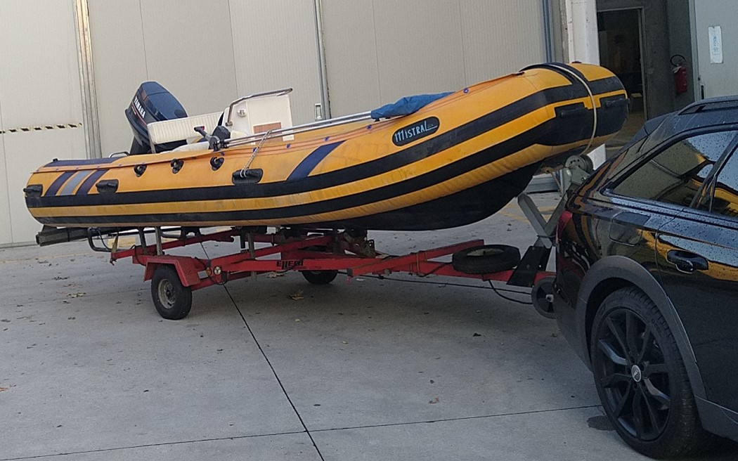

ave : il carretto e' veramente indegno, avra' 35 anni ,non revisionato, peso max 400 kg ( il gommo motorizzato sara' 400 kg lui o forse di piu )
tra l'altro monta gomme da 8 che sembrano quelle di una carriola ; pero' frena bene e sopra tutto ammortizza da dio, non so perche' ma funziona bene
e' un carrello da dare via a 3/400 euro se uno lo vuole
infatti, oggi facciamo trasbordo su altro carrello che ho, sul quale avevo su il sidewinder 18 , carrello da 13 quintali cosi' giro in sicurezza
e, avendo gia peso preciso del carrello , vedo di capire quanto pesi il gommino motorizzato

fatto altro test e rilievi , anche se il gommo l'ho gia messo in vendita e fors 'anche gia venduto
va be'
ho pesato il gommo , piu che altro per curiosita' in quanto non ci devo fare mica le corse
pieno carico navigante siamo sui 570 kg
gommo pieno di tutto, equipaggio e viveri esclusi = 390 kg
peso a secco, cavato benza/ accessori + un catafalco ad uso triplo gavone a prua = 300 kg
con 570 kg ( a calare in quando beve benza anche lui )
V max in Po con aiuto di corrente che un po spinge, io ingobbito dietro alla console ( tipo essere in carena per chi va in moto) e donna stesa sul prendisole onde minimizzare gli attriti ,trim al "pelo" V max 58,6 km/h = 31,5 kts circa, 5800 rpm circa
ero in "contest" contro un Ghibli motorizzato 135+ che ieri ho anche provato e , sempre in aiuto di corrente, pela i 100 all ora e poi si destabilizza
ma siccome il proprietario ci tiene tanto tanto alla sua barca , sui curvoni delle anse del Po, lui girava bello largo nel canale, mentre io ,tagliando abbestia ,gli guadagnavo quei 3/400 mt ' che appena finiva la curva, lui mi recuperava al volo
ho quindi capito che se non hai una barca da almeno 100 all ora, non sei nessuno
a parte quello , per fare qualche giretto in Po, un mezzo che mantenga una crociera sui 30/35 nodi ,ritengo sia quello piu indicato e quindi mi sto attrezzando in merito
consumo tipico a velocita' di crociera ( 18/22 kts - 3800/4400 rpm ) circa 12 lt ora a palla non lo so, ne fara' una 20na o qualcosa in piu
il ghibli con su optimax 135 alla stessa velocita' ( era sottocoppia, girava a 2500/2700) beve uguale
adesso vendo questo poi vedo cosa comprare
