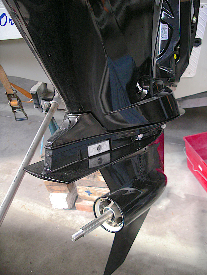

Per rendersi conto dell’importanza della trasformazione un’immagine vale più di mille parole. Ecco il motore prima della modifica

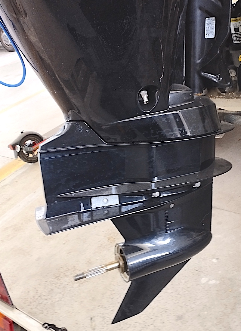

E dopo il montaggio del kit di allungamento del piede:
Come si può notare oltre ad aver cambiato la lunghezza del piede, il kit aggiunge una ulteriore superficie orizzontale di protezione dagli schizzi della parte termica rispetto alla sola presente nel gambo L. In effetti con il piede corto originale e il montaggio molto basso in cui era costretto ero solito dire che il motore, in dislocamento, faceva “snorkeling”, nel senso che si riempiva di spruzzi.
