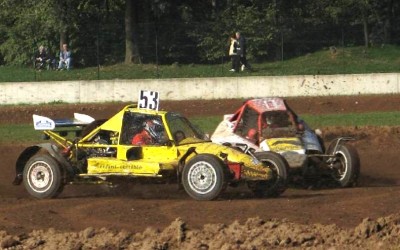

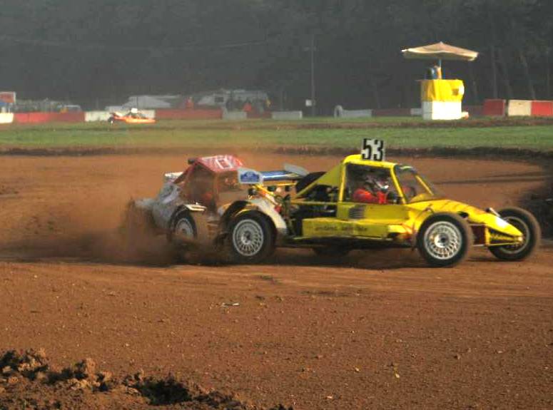

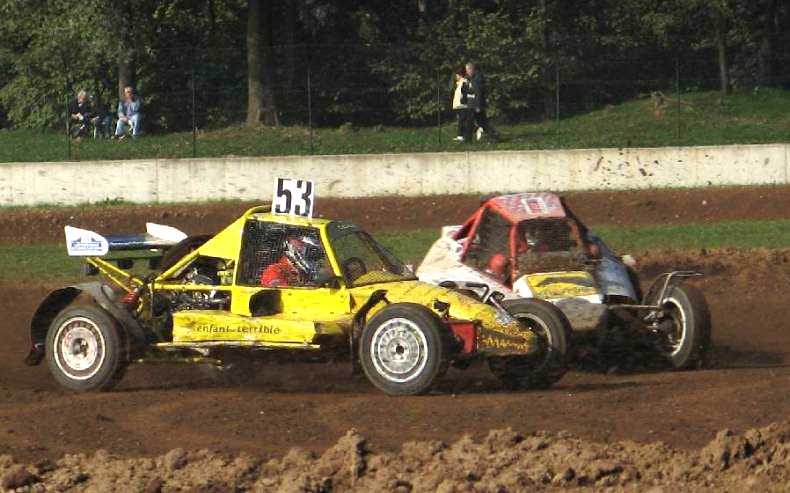

posto un paio di foto di quando ero giovine ,per fare la spiega sulla differenza tra un tipo di biroccio e l'altro
Messaggi: 170
Re: domanda tecnica su assetto e baricentro
spiego la spiega
un biroccio ( 53 giallo ) con motore centrale tipo 718
un altro ( 98 io me ) con motore a sbalzo , tipo 911
questi mezzi sono entrambi a 4 ruote motrici , ma nei mio caso la trazione sull anteriore era aleatoria
2 foto in sequenza ( io son quello dietro di traverso )
ingresso di curva ( dopo una variante ) + percorrenza di curva , stretto abbue per il 53 e largo abbestia per me per poter passare sull esterno ;
con il motore a sbalzo ,dentro non passi neanche morto a meno o gli passi sopra o che quello davanti cappelli completamente traiettoria
se non tieni il muso verso la corda, con lo sbalzo, non giri neanche se ti pagano
tralascio che in uscita di curva ci siamo dati un paio di badilate, ma pesando io circa 100 kg in piu, l'ho portata a casa con una fiancata un po divelta e basta
