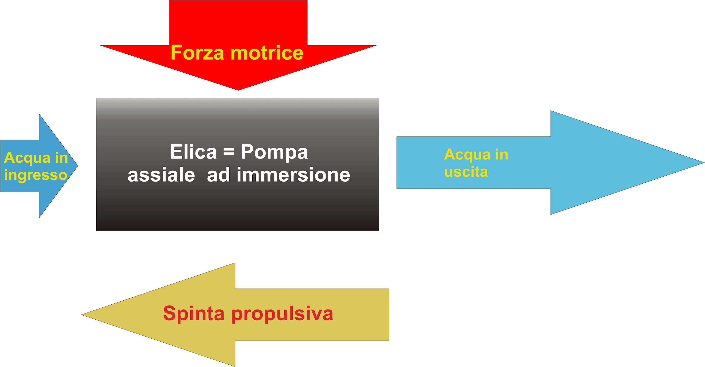

Inizio con il confutare l’idea (molto diffusa) che l’elica di una imbarcazione (mi limito ad esaminare quelle plananti) eserciti la propria azione propulsiva “avvitandosi” nell’acqua come un dado su una vite (o viceversa). Anche se si caratterizzano con termini analoghi come “passo” e “diametro” la realtà è del tutto diversa. Come si può capire facilmente l’elica agisce in un mezzo fluido (anche se incomprimibile, a differenza dell’aria) che quindi non ha una “forma” propria, a differenza dei solidi (come sono un dado e una vite). Come agisce quindi l’elica per esercitare la propria azione propulsiva? Ritengo di non essere molto lontano dal vero nell’affermare che il principio cui rifarsi è (principalmente) quello di azione e reazione. In termini semplici: ad una spinta esercitata in una direzione corrisponde una spinta uguale e contraria nella direzione opposta. A chiunque sarà capitato di avvertire la spinta esercitata su una manichetta da cui fuoriesce acqua in pressione. A parità di sezione del tubo, quanto maggiore è la velocità di uscita dell’acqua (e quindi la portata), tanto maggiore è la spinta esercitata sulla manichetta. Se noi consideriamo il complesso piede-elica come una scatola che contiene una pompa, maggiore è la quantità d’acqua che viene pompata, maggiore è la spinta esercitata sull’imbarcazione. Se tralasciamo per il momento la potenza assorbita dalla pompa, è possibile dire che la pompa costituita dall’elica eserciterà una spinta tanto più intensa quanto maggiore è la quantità di acqua “raccolta” e poi “spinta” dalle pale dell’elica.
Se accettiamo l’idea che l’elica sia una pompa (assiale per essere più precisi) la spinta efficace applicata all’altezza dell’asse elica e diretta parallelamente allo stesso sarà direttamente proporzionale alla forza motrice applicata, a meno delle dispersioni che ne riducono l’efficienza.
Dato che la potenza e la coppia motrice sono fattori che dipendono dal tipo di propulsore (in questo caso fuoribordo) dobbiamo, per forza di cose, intervenire sui “difetti” dell’elica che possono provocare in misura sensibile il decadimento della sua efficienza e quindi, in definitiva, della spinta propulsiva (a parità di giri/1’ dell’elica).

Bella disamina, hai centrato perfettamente sulla questione "spinta" perchè essa è generata proprio dalla differenza di quantità di moto tra il flusso in ingresso e in uscita dal disco attuatore (elica).

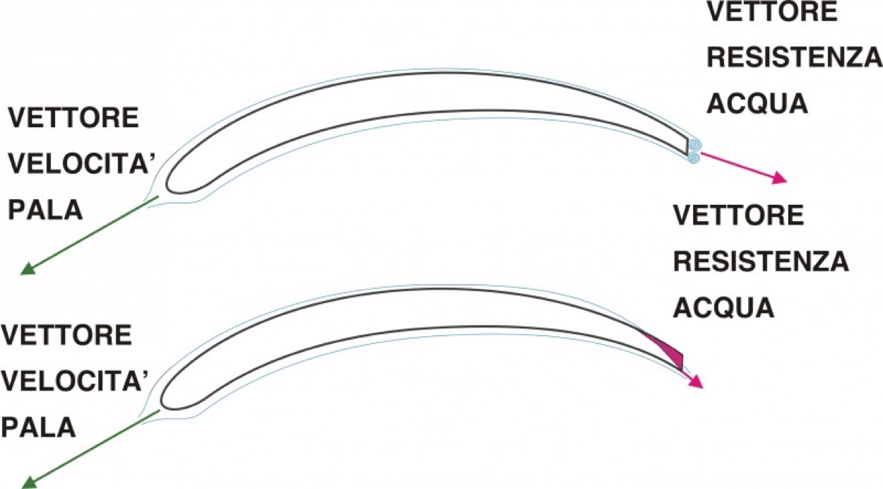

Attenzione all' assottigliamento degli spessori del bordo di uscita sulla parte esterna perchè è una "lama" genera cavitazione.

Ringrazio l’ing. Akes per l’illuminato ed autorevole intervento.
Per quanto riguarda la Sua osservazione:
Dal punto di vista delle turbolenze che generano la cavitazione è proprio l’aspetto che mi prefiggo di ridurre al minimo.

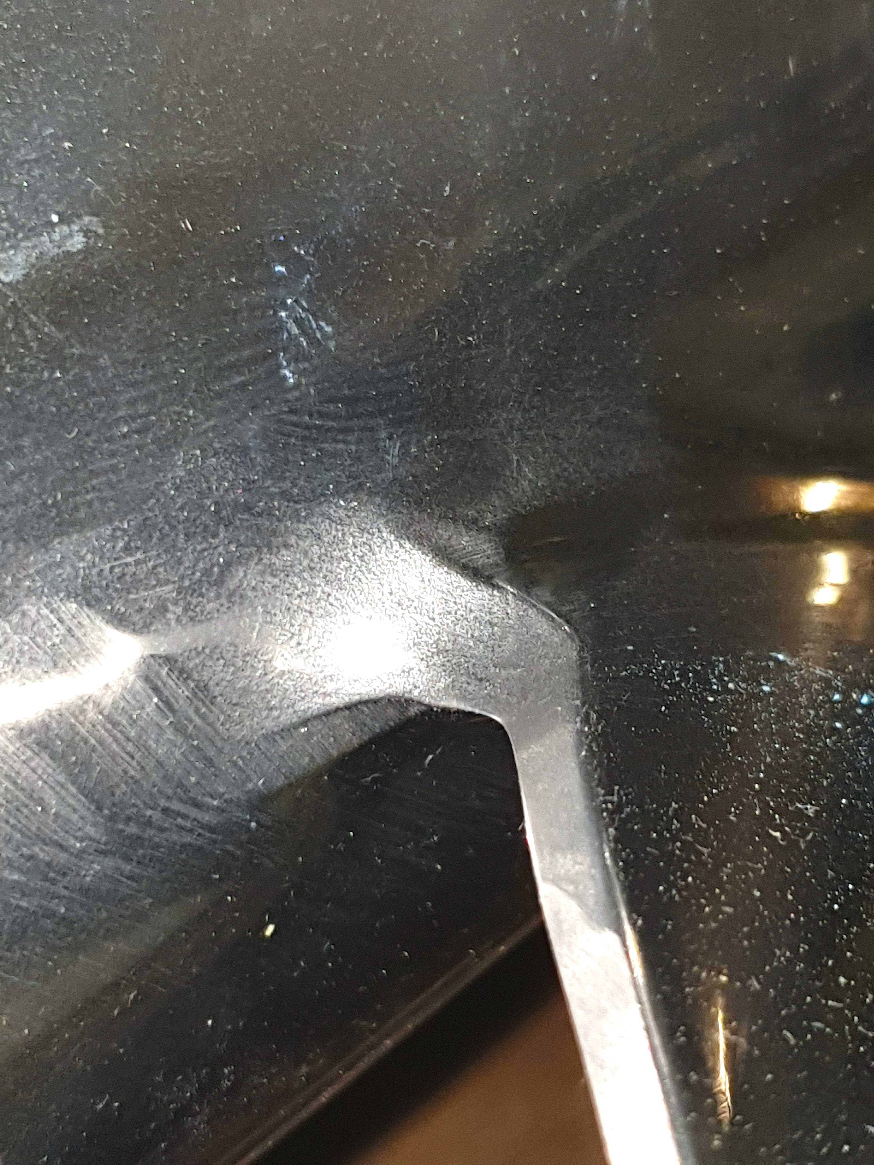

Ecco un esempio di come si presenta il bordo di uscita della pala prima del mio intervento:
La troncatura netta della pala rappresenta imho sia un aumento delle turbolenze (con effetti anche sulla erosione del materiale della pala) che della resistenza idrodinamica della pala nel suo veloce movimento di rotazione. La resistenza (che seppur ridotta va moltiplicata per il numero delle pale ed è proporzionale al quadrato della velocità periferica) costituisce nei confronti della coppia motrice applicata, una coppia resistente senza effetto sulla spinta efficace di cui parlo nello schema presentato nel precedente intervento. Per rendere l’idea ecco un rudimentale schizzo con la situazione ipotizzata prima e dopo la modifica:
Nello schizzo le due frecce rosse (il vettore resistenza in direzione e verso) per rendere meglio l'idea, hanno una lunghezza proporzionale al valore assoluto della resistenza. (per una migliore visione dello schizzo suggerisco di cliccare sull'immagine)
Sicuramente nel sottrarre materiale occorre molta cautela. Posso dire che i tempi lunghi delle modifiche sono dovuti alla mia scelta di fare ricorso ad abrasivi di grana molto fine che mi permettono di “tenere molto sotto controllo” i risultati degli interventi.Attenzione all' assottigliamento degli spessori del bordo di uscita sulla parte esterna perchè è una "lama" genera cavitazione.
