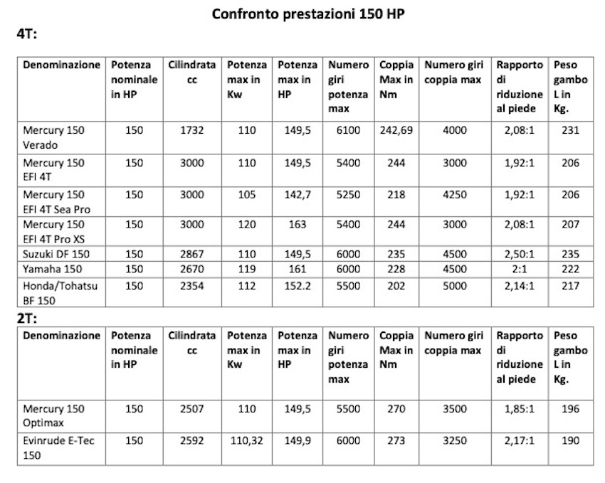

Analisi delle prestazioni
Come si evince dalla tabella già pubblicata a suo tempo:
Per intendersi:
essendo la potenza massima il risultato del prodotto coppia motrice x numero di giri ed essendo il secondo fattore del prodotto (numero di giri) rimasto lo stesso, l’aggiornamento apportato alla centralina significa che è stata incrementata la coppia motrice ai regimi più elevati (fino ai 5400 giri).
Questo conferma la mia sensazione “alla manetta” che il mio attuale motore (probabilmente per garantirne una durata superiore agli altri 150 plurivalvole magari utilizzati su imbarcazioni pesanti) sia in realtà “strozzato” di proposito per impedirne o ostacolarne l’accesso ai regimi più elevati.
In pratica il comportamento era quello di un diesel, la sua più elevata cilindrata (rispetto agli altri 150 4T) (vds. Tabella precedente), gli conferisce una coppia massima molto più elevata a regimi più bassi ma con il valore di coppia motrice rapidamente calante al di sopra dei 4800 giri/1’.
Se questo comportamento è accettabile su scafi pesanti (magari cabinati e più diffusi in USA) con eliche di grande diametro e passo ridotto, risulta penalizzante in termini di velocità di crociera e percorrenze (mn/lt) su scafi relativamente leggeri come i nostri RIB in grado di sfruttare maggiormente eliche più lunghe e con diametri più ridotti.

- come si esprimono i 13,5 cv in più, in maggiore velocità? In maggiore potenza ai bassi regimi? E quale è il dato che chiarisce la risposta, visto che l'unico dato differente è il rapporto di riduzione al piede?
E' apprezzabile la voglia di comprendere concetti di fisica meccanica dei quali si è all'oscuro ma, anche a livello di scuola elementare, ci si aspetta che vengano lette (e comprese) le parole scritte in precedenza. Perciò ripeto quanto già scritto:
Con la frase suddetta ho cercato di riassumere in parole “elementari” un concetto che trova esatta risposta facendo riferimento alle formule della fisica meccanica (andiamo stavolta a livello di istituto tecnico):
Dalla tabella si vede che per Normale e Pro XS la coppia motrice massima (244 Nm) è rimasta uguale e allo stesso regime (3000 giri/1'). Quello che cambia è la potenza massima erogata allo stesso n. di giri (5400) che passa da 149,5 hp a 163 hp. Dalla fisica meccanica sappiamo che la potenza scaturisce dalla formula:
Pot. = (Coppia_motrice*2π*giri_al_minuto)/60
quindi, conoscendo la potenza massima erogata nelle due versioni del Mercury (110 vs 120 kw) è possibile stabilire di quanto è aumentata la coppia motrice (in Nm) a regime di potenza massima dal Mercury 150 EFI “normale” al ProXS:
Coppia motrice (erogata a regime di potenza massima) = Potenza massima x 60/2π x 5400
Per il "normale" vale 194,6 Nm. mentre per il "Pro XS" vale 212,3 Nm, quindi con la nuova centralina si otterrà un incremento di 17,7 Nm.
Per avere un riferimento al tuo Yamaha 150 (che, sì, è rimasto sostanzialmente uguale nel tempo) ecco il valore di coppia motrice erogata al regime di potenza massima (6000 giri):
Coppia motrice (erogata a regime di potenza massima) = Potenza massima x 60/2π x 6000 = 189,4 Nm.
quindi inferiore a entrambi i modelli del 150 Mercury.
La cosa non sorprende perché anche se lo Yamaha ha testata a 16 valvole (che favorisce il raggiungimento di regimi più elevati) contro le 8 valvole del Mercury 150, quest’ultimo ha una cilindrata superiore (3.000 cc contro 2.670 cc.)
