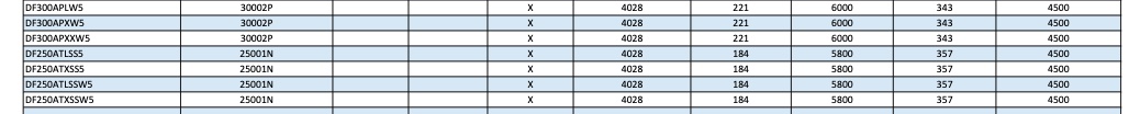

Sono andato a verificare nella documentazione presente nel sito EPA Californiano se nell'anno 2023 fosse presente un modello nuovo con caratteristiche di erogazione di coppia e potenza diverse dal preesistente DF 250 e non ho trovato un modello con la sigla DF250AUNX che caratterizza Il Kuro. Ho però trovato un particolare modello con sigla diversa che mi ha incuriosito e che potrebbe indicare il nuovo propulsore. Ecco quello che ho visto:
Come si può notare nelle ultime righe abbiamo il modello indicato con la sigla ATXSS5 che, a parità di cilindrata (4028 cc), pur sviluppando una potenza massima di 184 Kw. (246,74 hp) a 5800 giri/1' ha una coppia massima di 357 Nm a 4500 giri addirittura superiore a quella (343 Nm agli stessi giri) del DF 300 che sviluppa esattamente 296,3 hp però a 6000 giri. Che sia questa la reale potenza e coppia del nuovo 250 Kuro?
