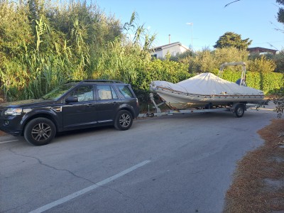

sto pensando se cambiare la mia Landrover freelander 2 diesel di 11 anni che comincia a manifestare un po' di vetustà. Nulla di grave ma ovviamente nuova non è e soprattutto senza alcuna garanzia.
Di per se con 170.000 km traina ancora bene ma forse è l'ora di sostituirla. Ci sto pensando.
Premetto che dopo due land rover 4x4 :love: la trazione integrale non la lascerò mai e quindi al di la della scelta se SUV 4x4 o berlina/offroad 4x4 ecc. devo capire cosa fare rivolgendomi anche al mondo dell'usato recente, tipo 2-3 anni da concessionario.
Dirò una banalità mota a molti ma ora il mercato propone con grande dovizia vetture ibride ove tali vetture 4x4 (credo la maggioranza) hanno la trazione con il motore termico agente sulle anteriori e quello elettrico (se cariche le batterie) sulle posteriori.
Facendo un giro per concessionari un po' tutti, a prescindere dalla marca e dal modello, mi hanno segnalato che:

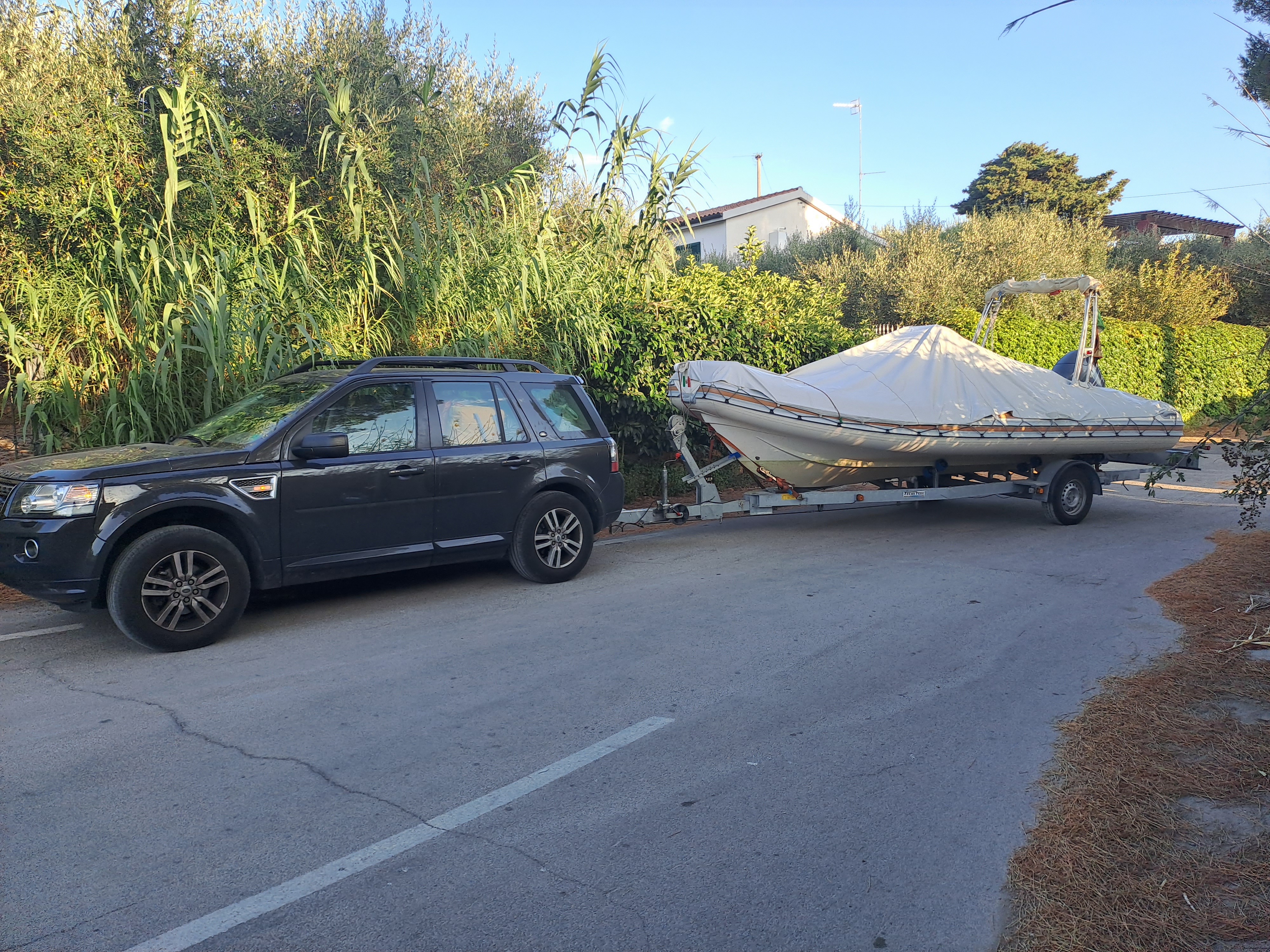

- Nel traino estivo con il gommone al traino l'elettrico si scarica molto rapidamente e quindi si rimane con un 2WD dopo poco e magari quando serve.

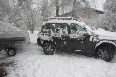

- Nel traino invernale la uso sia per lavoro (cantieri) che per il tempo libero (sci trekking, ecc). Abito in una zona montana (Trentino) ove la neve seppur purtroppo calmierata dai cambiamenti climatici cade di frequente soprattutto in quota e nelle valli....e quando il 4x4 serve..... serve
Facendo un po' sintesi sarei arrivato alla soluzione del termico puro, ma potrei ovviamente sbagliare.
Così per condividere il ragionamento voi cosa ne pensate? Che esperienze averte? Suggerimenti di vita vissuta?
Metto due foto tipo dell'uso che ne faccio.
P.S. Trano estivo il mio Led590 e di inverno un carrello appendice di per se ininfluente
Grazie a chi avrà voglia di fare due chiacchere

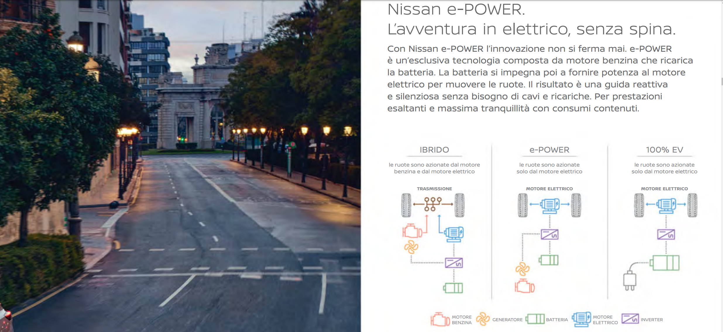

Imho guarderei con attenzione (traina 1650 kg.) l'unico ibrido che mi convince: il Nissan XTrail e-4orce.
Per il mio Era Ora è un po' al limite ma per il tuo penso vada benissimo. Niente effetto scooter di Toyota&C, pronto come un elettrico con controllo di trazione attivo istantaneo su ognuna delle 4 ruote e col pieno di benzina fa parecchia strada nel massimo comfort.

Sono andato a guardare sul sito, sistema sicuramente interessante e per funzionare devono aver fatto quasi un miracolo...
Utilizzare della benzina per trasformarla in energia meccanica con un motore termico per convertirla in energia elettrica per poi riconvertirla in energia meccanica abbinata alla carica delle batterie non comprendo come posa avere un rendimento sostenibile
https://www-europe.nissan-cdn.net/conte ... ail_IT.pdf

Quello che rende efficiente il sistema e-power è il fatto che è concepito per rispondere alla richiesta di potenza o di coppia on demand. Quanti di noi sfruttano la massima potenza in maniera prolungata? Sia la parte termica (con la compressione variabile), sia quella elettrica con una batteria dal peso ridotto ma che alimenta 2 motori elettrici in grado di sviluppare su richiesta (per un certo tempo) la coppia di un diesel di grossa cilindrata sulla ruota in cui serve. La trasmissione diretta motore elettrico- ruota elimina peraltro:
- perdite meccaniche e inerzia delle trasmissioni tradizionali ad ingranaggi;
- il già citato effetto scooter;
- il ponte interno alla cabina che sottrae spazio a livello piedi.
La perdita di aderenza della singola ruota su fondi scivolosi, neve o ghiaccio viene recepita e compensata elettronicamente non in modo passivo (pinzata sul disco del freno) ma attivo con l'erogazione di minore coppia dal motore elettrico)quindi senza sprechi di energia e con tempi di intervento che sono una frazione di quelli ad attivazione elettromeccanica.
