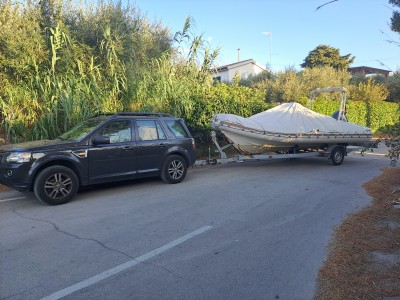

- Nel traino estivo con il gommone al traino l'elettrico si scarica molto rapidamente e quindi si rimane con un 2WD dopo poco e magari quando serve.

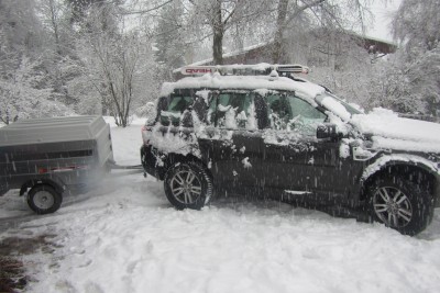

- Nel traino invernale la uso sia per lavoro (cantieri) che per il tempo libero (sci trekking, ecc). Abito in una zona montana (Trentino) ove la neve seppur purtroppo calmierata dai cambiamenti climatici cade di frequente soprattutto in quota e nelle valli....e quando il 4x4 serve..... serve
Facendo un po' sintesi sarei arrivato alla soluzione del termico puro, ma potrei ovviamente sbagliare.
Così per condividere il ragionamento voi cosa ne pensate? Che esperienze averte? Suggerimenti di vita vissuta?
Metto due foto tipo dell'uso che ne faccio.
P.S. Trano estivo il mio Led590 e di inverno un carrello appendice di per se ininfluente
Grazie a chi avrà voglia di fare due chiacchere
USO ESTIVO
USO ESTIVO
USO INVERNALE
USO INVERNALE
