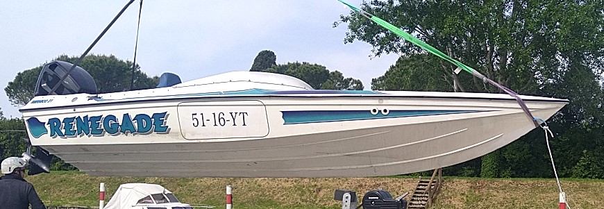

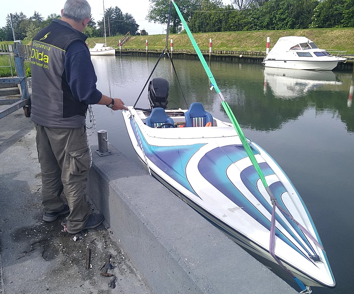

quindi sabato scorso ci siamo spaccati le ossa per una giornata interna per poter mettere in acqua barcablu rinnegata
la barca e' un Bernico 21 allestito ad uso teorico corse ammare
quindi 6,40 x 2,1 circa, peso a secco cosi come si vede, 1040 kg , motore optimax 175 con gambale atmosferico, piede con tiro acqua sotto, rapporto al piede 1,87
come elica yamaha 3 x 24,5 x 14,5 che mi ha sempre dato buoni riferimenti, in opzione 4x 24 x 14,5 bravo 1 che dovrebbe essere una bella manza
prova nei canali di Aquileia fino alla laguna di Grado , piatto che definire piatto e' un complimento
alla domenica mattina, finalmente la pesiamo e la buttiamo in acqua per valutare se e come funziona
ingaggiato il buon Gregory ad uso navigatore / tecnico / videomaker
stadifatto che :
in partenza non parte neanche a morire, cioe' il navigatore ad un certo punto si e' buttato sulla prua e piano piano la barca e' uscita
non ha una velocita' di planata bassa ( almeno 15 kts non provato nel dettagio) poi quando e' fuori, con una cellerata si destende , dire sui 20 kts
va be', quando l'aria e' stata " pulita " abbiamo cominciato a cellerare
in 3 secondi arriva a 90 km/h poi entra il limitatore a 5840 rpm in pacca, e' corta !!!
rallentato, fatto un paio di virate sulle nostre onde, la barca, forse complice anche della timoneria laterale e' , non e' morbidissima , non gira stretto, ma dove la metti va
timoneria voto 10, a canna mollo tranquillamente il volante,non si muove di un mm , ce' da dire che l'abbiamo provata sul piatto vergognosamente piatto
giro per tornare indietro per cambio elica, altra sparata, soliti 90 km/h e limitatore entrato .... mollo ,andiamo via piu piano e su un altra virata il motore comincia a borbottare
morale, motore in recovery , 1400 rpm, bestemmie da podio europeo , mix lombardo /friulano
dopo una bella oretta abbondante, arrivati in porto, non abbiamo nemmeno attaccato la diagnostica
decisione drastica, ma ritengo saggia, di prendere l'optimax 175 e sbatterlo nel ferro vecchio
in questi giorni dovrei recuperare un 200 carburato ,nella speranza che funzioni ...

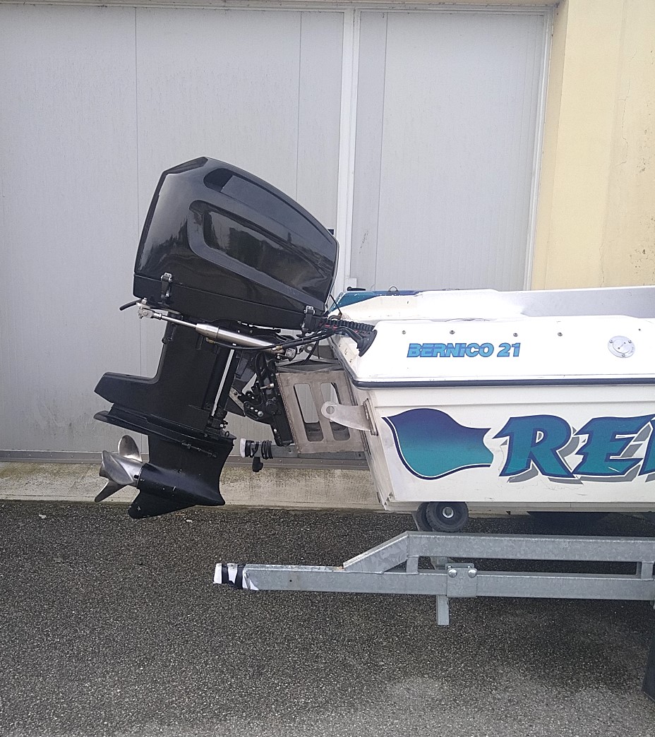

Ale, il motore e' da sbattere nel ferro vecchio ;
beninteso funzionare funziona, probabilmente che qualche piccolo problema elettronico , sicuramente risolvibile e poi torna a funzionare
ma se dovessi fare l'elenco di quanto tempo , soldi e rabbia ci ho gia buttato in quel motore, divento vecchio
solo per dirne una : spesi 800 euro ( + spedizioni = 1000 e qualcosa euro ) per una revisione fatta da esperti, non da maiali :
il motore me l'ha revisionato chi me l'ha venduto , quando lo comprai avevo iniettori di tutti i colori, quando e' tornato ,almeno erano tutti uguali
PRIMA di essere mandato via, ho rifatto personalmente l'imboccolamento di una candela, in quanto era arrivato con candela montata storta, quindi ho cavato testata , ripassato ,rifilettato, cambiate guarnizioni e rimontato il tutto, compressione
siccome sono diffidente di mia natura, prima di mandare via il blocco, ci ho fatto su un segno, che nel blocco che mi e' tornato e' magicamente sparito, puo' succedere infatti a me e' successo
il motore parte da casa con 536 ore in centralina e torna con 699 ore , il limitatore presente nella centralina vecchia non e' quello presente nella nuova, daltronde anche la centralina non e' piu la stessa
provo la compressione 5 cilindri sono un po bassi, un sesto e' basso di 10 psi rispetto agli altri ,sotto spiego il perche'
il motore ha il basamento che e' stato staccato dal gambale, da un maiale, mestiere fatto con martello e scalpello da muratore ( o piede di porco)
in soldoni e' stato montato sul mio gambale ( spedito assieme al motore ) e una volta messo in moto ce' una fessura / slabratura da 2 mm nell alluminio del basamento ,chiusa alla vaccazio con pasta blu, che naturalmente non tiene e piscia acqua , poi abbiamo risolto in qualche modo
chiedo , a chi mi monta il motore sul Bernico ,di controllare bene il motore prima di trovarmi delle sorprese
morale :
una testata ha una crepa da 2 cm sul foro candela... il "revisionatore" mi manda giu 2 testate seminuove e relative guanizioni ,cambiamo tutto ;
beninteso la testata con crepa ( e nello specifico il foro candela crepato) era lo stesso che personalmente ho ri imboccolato io ,va be , durante il trasporto sara' sparita l'imboccolatura e la candela avra' crepato nella movimentazione
tra l'altro in 2 cilindri ci sono segni di scaldata ,comunque le compressioni adesso sono tutte uguali
tralascio i vari allarmi che vanno e vengono
il motore e revisionatore suppongo tu sappia gia chi siano , adesso ho deciso di che e' ora di finirla
per adesso non ho tempo di fare nulla, poi lo vendero' ad uso ricambi
spero che il 200 cv carburato ( sempre 2,5 di cilindrata ) riesca quantomeno a spingermi fuori dall acqua, poi per le prestazioni ci devo fare su un attimo la mano, ma il barchino pare performante, sul mosso

@bono
non e' che si monti perche' fa figo, credimi
tieni conto che di solito la timoneria laterale, si monta abbinata ai gambali atmosferici che di loro natura sono molto piu rigidi in quanto non hanno i silent block ma i supporti sono direttamente fusi nella carcassa di alluminio del gambale
sta di fatto che , forse complice la condizione che il "tiro" del pistone viene fatto in fondo al motore e quindi piu distante dal punto di rotazione, cioe' ce' un braccio maggiore, la stabilita' non e' ( almeno per le mie esperienze) paragonabile a nessun sistema di timoneria trasversale ( sistema tradizionale tanto per capirci ), ma molto molto superiore
in tiro rilascio o anche a V max ( per me limitata ai 90 kmh ma devo andare piu veloce perforza) il volente e' assolutamente immobile , non vi sono praticamente giochi o ritardi
certo e' un pelino piu dura da manovrare , in sostanza non credo che si possa girare con un dito e penso abbia qualche grado di rotazione in meno, cioe' non so se riesce a fare tutti i 30° di rotazione, ma cambia poco
e' una spesa che su un mezzo un po veloce, mi sento di consigliare assolutamente
