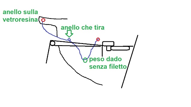

Interessante spiegazione Uauaton, vorresti forse chiarire meglio questo punto ?
" nel passaggio che fuoriesce dalla carena il foro della guida dell'ancora lascio sempre una cimetta che mi facilita lo aggancio-sgancio del moschettone e relativa cima della personale interpretazione del grippiale-boetta "

:D In pratica è un cavetto che fa guida tira-fili, l'ho chiamato cosi per farti capire, è un po come quello che usano gli elettricisti per tirare i fili nei tubi solo che è un a cimetta con un capo legato ad un anello che ho sulla plancetta del musone ( quello che tiene già la cima del parabordo per proteggimi dal cemento del molo ) e l’altra parte passa tramite il foro sulla carena per l'ancora e finisce nel gavone-ancora poi prosegue legato a un altro anello che già tiene la sicurezza per l'ancora.
Quando non in uso la cima si posiziona a fianco dell’acciaio dove scorre la catena e l’abbondanza penzola all’interno del gavone ( sulla cimetta all’interno del gavone a circa metà strada ho fatto una asola li ci attacco il moschettone, cosi poi mi resta da sganciare il moschettone del grippiale e attaccarlo alla catena dell’ancora subito al secondo anello ) quando poi calo l’ancora il cavo del grippiale segue l’ancora senza impigliarsi in nulla, mentre quando non in uso il grippiale sgancio il moschettone e porto a ricovero la cima e il grippiale.
( considera che per praticità per non dovere posizionare la cima ogni volta e non correre il rischio che la cosi detta cima tira-fili fuoriesca ho messo un dado del 22 ma senza il filetto interno ( a mo di peso ) che scorre nella cima e pesando la ritira in tensione nel gavone, cosi si posiziona e rimane in tiro sempre di lato senza doverlo fare io ) è un casino spiegare :wall: scusa ti allego uno schizzo veloce la prossima volta che lo utilizzo faccio un breve video :hello:

ok grazie più o meno ho capito !

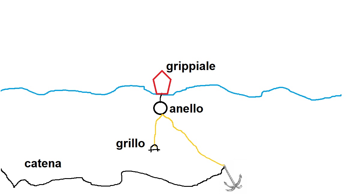

L'anno scorso ho adottato un accorgimento che ritengo una fig..... la cimetta che tiene il galleggiante la faccio passare dentro al galleggiante e alla fine aggancio un moschettone ( o grillo ) pesante cosi il galleggiante si adegua al livello del mare e rimane galleggiante seppur varia la profondità dell'ancora ( mi è venuto in mente quando ho quasi litigato con un imbecille di un catamarano che dopo che si era posizionato sopra al mio galleggiante che stava sotto alla superfice di un solo metro, mi fece capire che era mia la colpa perchè mica poteva vedere pure sotto a un metro di profondità ) comunque aveva ragione il grippiale si deve vedere bene in superfice ( nota che ero dove a 4 metri si vedevano pure i sassi, forse non poteva leggere il nome cognome :rofl: :rofl: ) per fortuna il grippiale lo uso raramente e solo se fuori baia c'è la buriana ok

ok E' una buona idea!

Utilizzo anch’io il grippiale e ho adottato una soluzione simile a quella proposta da Uauaton (ma con boetta ben galleggiante e non sommersa 😜).
Tuttavia, ne faccio uso solo quando dormo in rada e a patto che questa sia semi-deserta.
Nel caso di ancoraggio in baie affollate, il grippiale imho è da evitare, poichè è causa di ben più problemi che avere un’altra barca sulla verticale della propria ancora. É infatti certo che qualcuno in manovra impigli l’elica nella cima del grippiale, con conseguente spegnimento del motore e improvvisa ingovernabilità e, peggio ancora, spedando l’ancora che con la boetta del grippiale si voleva rendere evidente.
L’esperienza di Uauaton col catamarano è emblematica e per quanto non ami i velisti, quello aveva ragione ad inc…rsi 😁.
