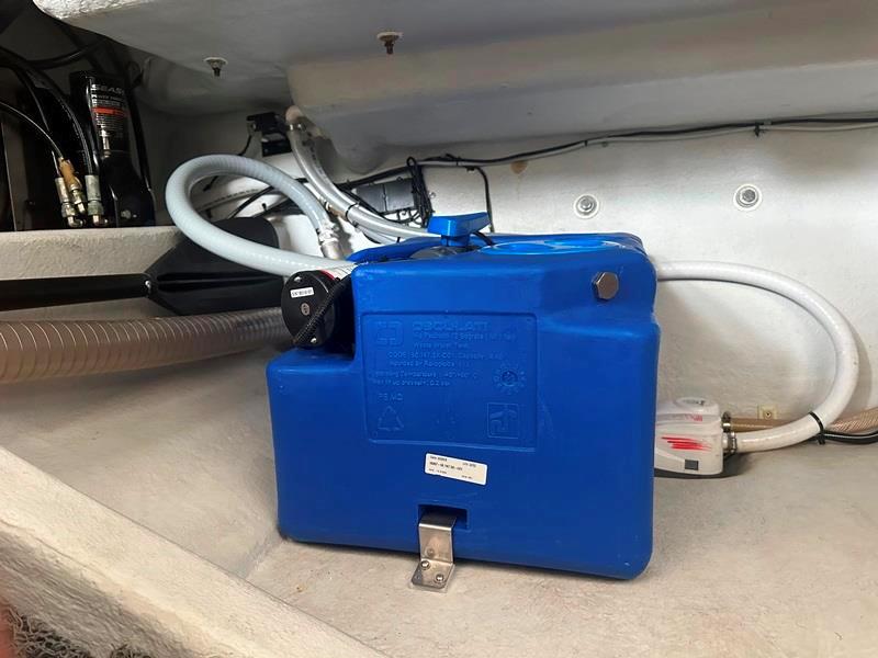

a tal riguardo sul pozzetto dove ho le pompe ( dopo ovviamente aver lavato tutto il gavone a getto con l'acqua potabile ( l'acqua la rilancio fuori dallo scafo con le pompe e col gommone al massimo dell'inclinazione che può avere sul carrello ) procedo a lasciare aperti gli sportelli perchè il più evapori, poi passo con uno straccio umido col galletto ovunque cosi qualche goccia la raccolgo ancora ) e il giorno dopo col sole a picco e sempre con gli sportelli aperti metto due pastiglie di candeggina in quel piccolo pozzetto propio per prevenire che trasportando e muovendolo ( è facile che ci giunga un po di acqua poi magari al rimessaggio non controllo bene e faccio la frittata ) quando giungo al rimessaggio al coperto lascio per più settimane gli sportelli aperti e quando mi decido vado ad asportare pure il rimasto su quella piccola buca dove pescano le pompe, di solito trovo non più di un cucchiaio d'acqua che puzza ovviamente di candeggina, ci metto meno a infilarmi in cantina ( cosi lo chiamo quel gavone ) che a scrivere come lo lascio svernare, tutto ciò per precauzione in quanto nel gavone di poppa ho la maggior parte di impianti elettrici comprese le batterie che non stacco ma periodicamente ricarico quando il satellitare mi manda il messaggio batterie basse a 12,5 Volt ( è un settaggio che ho stabilito io, ma periodicamente le interrogo per il non si sa mai :rofl: ) ok :hello:

Uauaton V ha scritto: 15 novembre 2024, 9:39 ..... tutto ciò per precauzione in quanto nel gavone di poppa ho la maggior parte di impianti elettrici comprese le batterie che non stacco ma periodicamente ricarico quando il satellitare mi manda il messaggio batterie basse a 12,5 Volt ( è un settaggio che ho stabilito io, ma periodicamente le interrogo per il non si sa mai :rofl: ) ok :hello: serbatoio nere (1).JPG
I tuoi interventi sono sempre molto interessanti. Anche perché nel bel mezzo, ci trovo altre "chicche" come sopra ho riportato.
Fatto salvo che io preferisco le cose semplici, ma non posso pretendere da queste che mi lavino il gommone in remoto. :D
Detto questo, come hai fatto a farti bussare alla porta dal satellitare che ti diceva di ricaricare le batterie? :norty:
