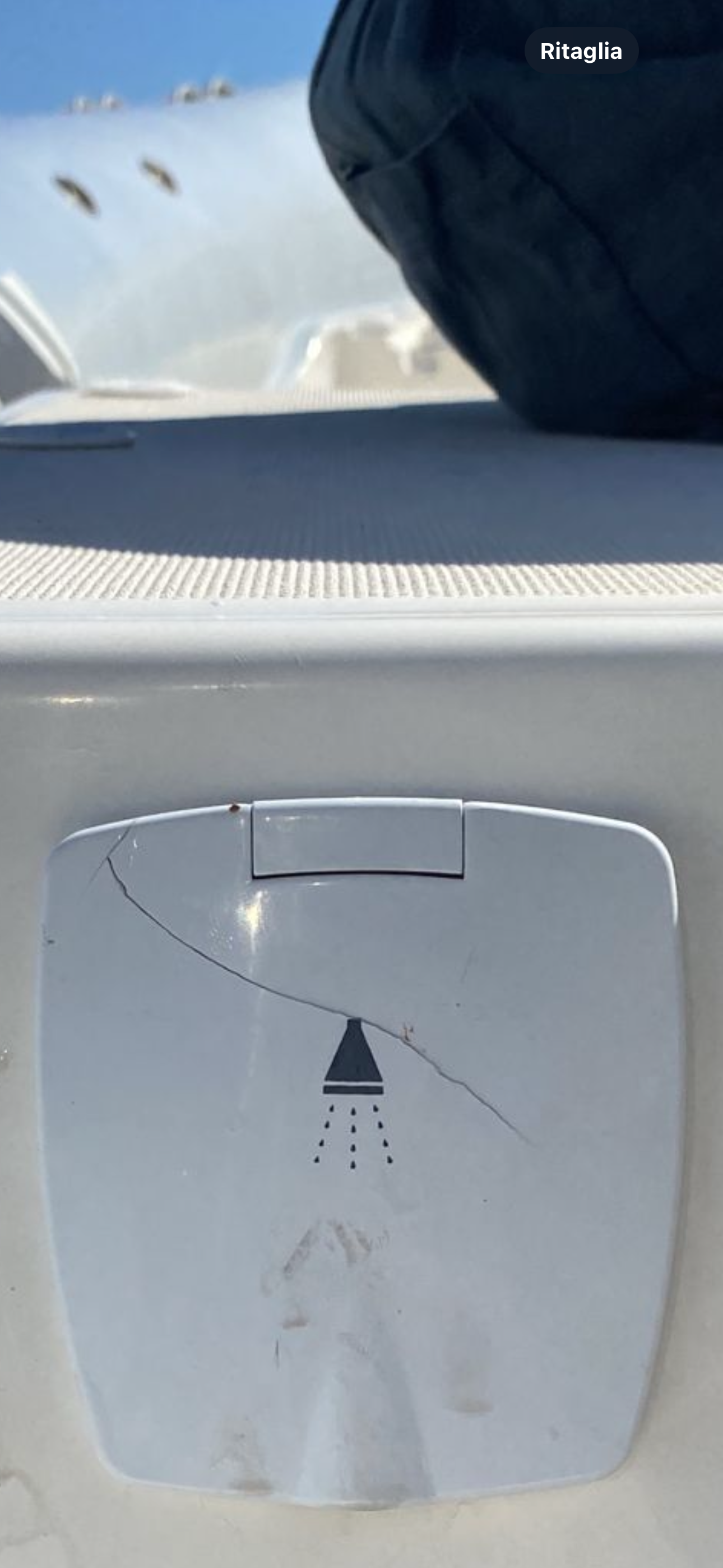

Buongiorno agli amici forumisti,
a 5 giorni dal varo ci rendiamo conto che lo sportellino del cavo doccia è crepato
Non abbiamo il tempo di ordinarne uno nuovo (Joker Coaster 650) , si cambierà a fine vacanze
Vi chiedo consigli su
1) cosa fare per rinforzarlo ed evitare che si apra in due
2) casa fare in caso di rottura in due pezzi , ovvero come riparare E, in caso di non riparazione, come chiudere il foro per evitare che entri acqua (pensavo un banale pezzo di nylon tenuto con nastro adesivo
Un grazie anticipato a tutti
Baci MAC

Se ci metti una foto è meglio. Potrebbe bastare un collante, ma se è così trovo strano che tu lo scriva qui e non lo abbia già fatto. Metti una foto che cerco di capire.

Messaggio da maccarello »
Scusate tanto, avevo la foto pronta ma l'avevo dimenticata
Spero sia visibile

Incolla con il sikaflex un lamierino di alluminio opportunamente sagomato, oppure di altro materiale possibilmente plastico.
Poi a fine stagione lo cambierai.

Concordo. Se non hai il sika va bene qualsiasi collante adatto alla plastica che faccia un po' di spessore. Altrimenti 2 piastrine da mettere all'esterno ed all'interno fissate con un paio di viti o rivetti. A fine stagione poi lo butti e lo cambi.

Io dopo un urto con le gambe ho perso in acqua lo sportellino 2 anni fa, mi stai ricordando che devo ancora sistemarlo.
Nel frattempo la doccetta rimane al suo posto anche in navigazione, acqua marina o piovana non ne entra.

Io userei del banale nastro americano all'interno e a fine stagione lo cambi...
Anche il mio è rotto dall'anno scorso, però si è spezzata una delle due cerniere.
In ogni caso noto che anche da te lo hanno installato con l'apertura verso l'alto cosa che, a mio avviso, fa in modo che nove volte su dieci ci s8 urta e poi si rompe... arguzia degli installatori...

Grazie 1000 per i consigli
Ho reperito un lamierino plastico e vedro' con sikaflex o con semplice nastro telato americano
Visto che poi l'amico Francomaffio mi rassicura che acqua non ne entra nenache in caso di rottura/perdita, ancora meglio

Potrà sembrare una pratica poco "marina", ma del semplice Attack in questi casi è una soluzione rapida , economica e decente esteticamente. Finita la stagione poi si sostituisce la nicchia.

maccarello ha scritto: ↑16 luglio 2025, 12:00 Visto che poi l'amico Francomaffio mi rassicura che acqua non ne entra nenache in caso di rottura/perdita, ancora meglio
Nel mio non entra acqua ed anche se trafilasse qualche goccia si confonderebbe con quella che potrebbe colare nel gavone e poi in sentina seguendo il tubo della doccetta durante l'utilizzo, quindi nessun impatto durante la navigazione (in fondo siamo in mare :D circondati da H2O).
Se anche il tuo sportello è posizionato in un punto non soggetto a schizzi intensi ed è verticale di solito sopra allo specchio di poppa, puoi stare tranquillo.
