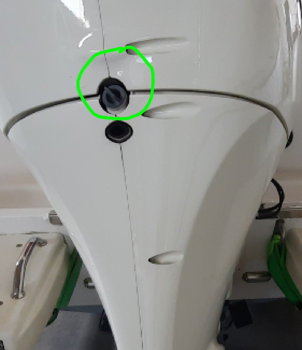

Come si può sbloccare il tappo di plastica che è bloccato probabilmente da sporco e calcare. Sicuramente non è stato mai usato.
Io ho provato a spruzzare WD40 e CRC, senza nessun risultato.
Avete un consiglio?
Grazie.

Questo il tappo maledetto:

Quel "tappo" è sopra la spia di uscita acqua del motore?
Magari prova a scaldarlo con una pistola termica così si dilatano un pò i filetti della vite di chiusura...

Saxthemax ha scritto: 1 agosto 2025, 18:46 Quel "tappo" è sopra la spia di uscita acqua del motore?
Esatto
Credo che sia tutto di plastica, anche la filettatura. Ho dato un occhio ad uno nuovo. All'inizio pensavo avesse la filettatura in metallo, invece no. Pensi si possa fare senza danneggiare nulla?

mabbond ha scritto: 1 agosto 2025, 19:09 Pensi si possa fare senza danneggiare nulla?
Se stai attento a non esagerare sicuramente si.
La dilatazione ed il calore probabilmente riusciranno a distaccare i sedimenti che lo sigillano.
Per aprirlo poi ricoprilo con una pezza e usa delicatamente una cagna.

Compra il tappo nuovo , quello tanto a tirarlo via al 90% si rovina e poi rimonti il nuovo con abbondante grasso al silicone.

lucamad ha scritto: 4 agosto 2025, 15:44 Compra il tappo nuovo , quello tanto a tirarlo via al 90% si rovina e poi rimonti il nuovo con abbondante grasso al silicone.
Sto già cercando il pezzo.
Grazie del consiglio.
