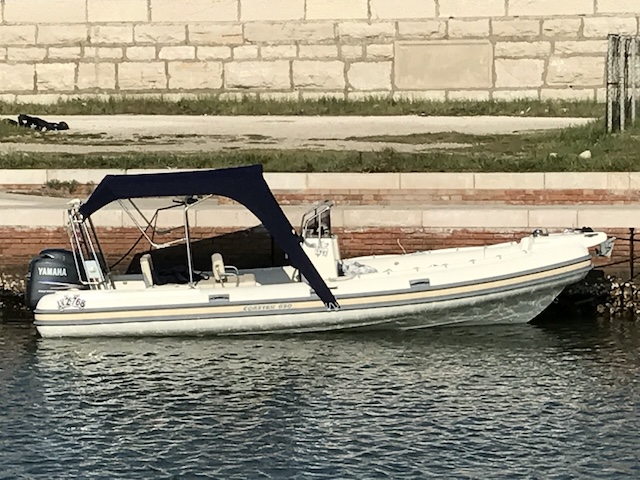

Buongiorno a tutti gli amici del forum
La mia schiena reclama fortemente l'installazione del verricello salpancore
Preciso che il mio 650 ha già il "musone grande" predisposto a detta installazione
Volevo sapere se, secondo voi, un'aggiunta importante di peso a prua (7,5/8 kg di ancora + 50 metri di catena da 8 o da 6.....diciamo totale 60 kg) impatti negativamente la navigazione
Ogni altro suggerimenti è benvenuto ovviamente
Baci MAC

8mm sono troppi ... 6mm bastano ... anche la lunghezza io non andrei oltre i 35mt (soggettivo) e tra catena e ancora sei a poco + di 30kg + il peso del musone ... a 40 kg non ci arrivi ...

Oltre al peso dell'ancora, che però teoricamente hai già anche senza verricello, e della catena se non lo hai fatto devi aggiungere anche circa 10/11 kg del salpa ancora in base al modello e potenza che scegli.

ciao, sul mio precedente gommone avevo montato il salpa ancora. allego foto in modo puoi vedere la nuova linea di galleggiamento ottenuta, a prua un po' si è abbassato.
avevo montato il quick 500 con telecomando.
più che sufficiente la potenza, catena da 6mm. se hai già il musone montalo...
ad ogni modo non aggiungi solo il peso del salpa e della catena ma anche dell'impianto necessario a farlo funzionare, tutto si somma...
secondo me la scelta che porta a montarlo è rappresentata dal fatto di essere ancorati con catena invece che con la cima...per ancoraggi di poche ore la cima va benissimo....se devi anche dormirci la notte meglio catena
