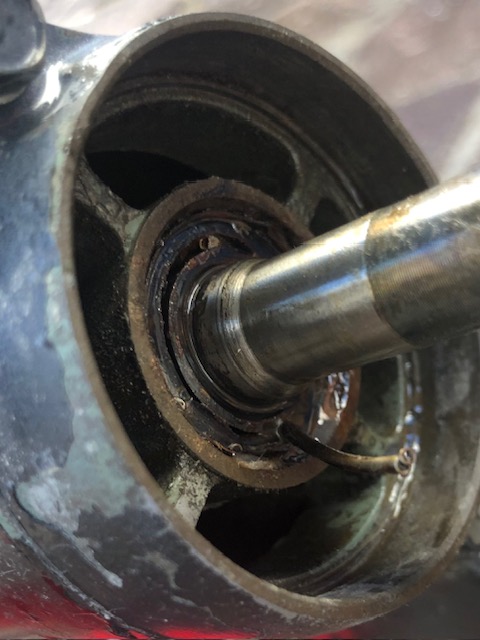

Ieri, riportando il tender a casa, ho notato una bella perdita di olio dal piede ...
tolta l'elica noto un specie di forellino lungo l'oring ... morale credo abbia ceduto la molla di tenuta ...
quella che vedete è appunto un'estremità della molla che ho tolto io ...
domanda ... secondo voi riesco a sostituirlo quel paraolio senza smontare tutto l'asse?
un amico addirittura dice che potrei tentare di sostituire solo la molla ...
Consigli?
Vorrei farlo adesso e non aspettare la nuova stagione perchè l'olio era evintentemente emulsionato ... non lo ha perso tutto ma vorrei metterlo a riposo con olio nuovo ...
