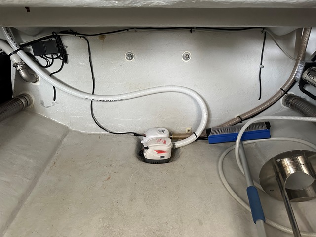

Io non me ne intendo molto, ma avresti mica una foto dello specchio di poppa? Tutti i cavi del motore entrano da qualche parte nello scafo attraverso lo specchio di poppa?

Quando puoi, raccogli qualche fotografia e postala. Oggi con il cellulare è una passeggiata. Il 64 non è un vero autosvuotante statico, ma se i pesi sono corretti acqua in sentina non ne deve entrare. Comunque se hai trovato acqua nel gavone di poppa significa che anche tutta la sentina era piena. Sentina a gavone di poppa cono collegati. Quando l'hai trovata solo in sentina, evidentemente la quantità era inferiore. Ma fossi restato in quella situazione avresti sicuramente riempito anche il gavone. Se ci fai una foto del gavone un po' ci aiuti.
Le vie di accesso possono essere, come hai evidenziato il tappo di sentina che, se privo di guarnizioni può far entrare anche parecchia acqua; il gavone dell'ancora che in alcuni battelli è in collegamento con la sentina, il gavoncino di poppa, dove solitamente si ripone l'ancora di rispetto. Oltre, ovviamente, alle prese a mare che sono collegate con il pozzetto. In quel caso ci sono 2 valvole a sfera che sono talvolta posizionate in prossimità dello specchio di poppa. In quella posizione è difficile riuscire ad aprirle e chiudere ad ogni sosta, anche perchè, come ho scritto prima, se i pesi sono corretti, alla fonda l'acqua non entra. Ma se ci si siede in diversi sul cuscino di poppa, la si abbassa e così comincia ad entrare e finisce in pozzetto (e dal pozzetto, attraverso il gavone "portaciabatte", in sentina). Devi quindi verificare tutte queste vie di accesso e poi darci qualche altra indicazione così da poterti guidare nella ricerca della soluzione.

Chiedevo alcune foto anch'io, proprio perché con la barca di mio cugino una volta che la sera tardi siamo rimasti seduti/distesi in 4 adulti a poppa, era entrata acqua dal foro di entrata dei cavi del motore a poppa. Normalmente il foro era abbastanza alto e non era un problema, ma spostando il peso di 4 persone a poppa su una barca di circa 6,5 metri, l'inclinazione della barca è cambiata di molto, abbassando tutta la poppa. Poi a una certa ora della notte ci siamo accorti che era entrata moltissima acqua da questo passaggio per ore, e l'acqua era arrivata fino al ginocchio. Ovviamente più la poppa si abbassava più velocemente l'acqua entrava. Immaginate che botta di spavento. L 'acqua era arrivata quasi al limite dei contenitori delle batterie..... abbiamo mandato le mogli a prora per riequilibrare i pesi e ridistribuire il peso dell'acqua entrata, e ho iniziato a "spalare" acqua con una padella che era a portata di mano......e siamo partiti al minimo per rientrare. Tutto questo con il buio. Immaginate che spavento!Paolo62 ha scritto: ↑1 luglio 2023, 9:42 Oltre, ovviamente, alle prese a mare che sono collegate con il pozzetto. In quel caso ci sono 2 valvole a sfera che sono talvolta posizionate in prossimità dello specchio di poppa. In quella posizione è difficile riuscire ad aprirle e chiudere ad ogni sosta, anche perchè, come ho scritto prima, se i pesi sono corretti, alla fonda l'acqua non entra. Ma se ci si siede in diversi sul cuscino di poppa, la si abbassa e così comincia ad entrare e finisce in pozzetto (e dal pozzetto, attraverso il gavone "portaciabatte", in sentina). Devi quindi verificare tutte queste vie di accesso e poi darci qualche altra indicazione così da poterti guidare nella ricerca della soluzione.

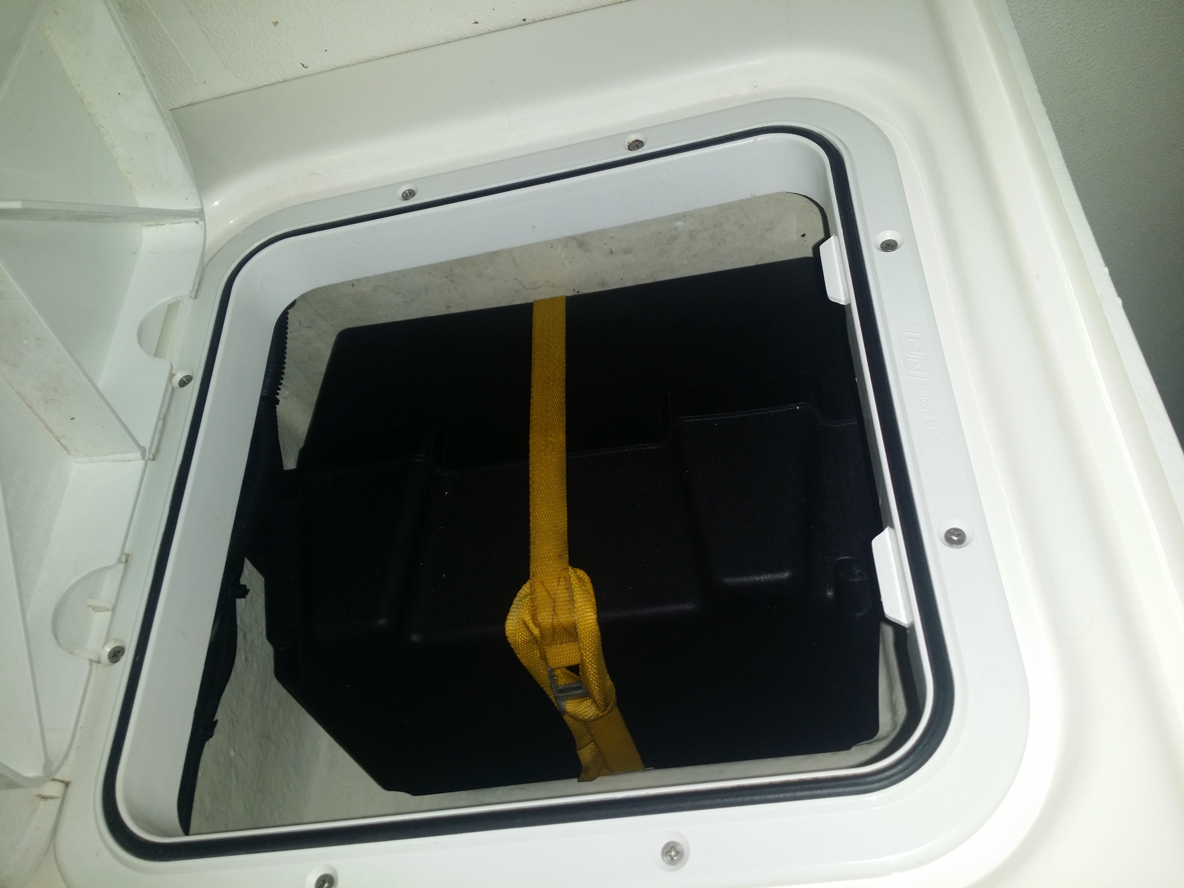

Comunque, anche se non c'entra con il topic, io nel gommo, avevo spostato la batteria nella consolle in alto...(prima era nel gavone di poppa).

Anche io nel 53 l'ho fatta posizionare in console con indubbio beneficio anche sull'assetto.
