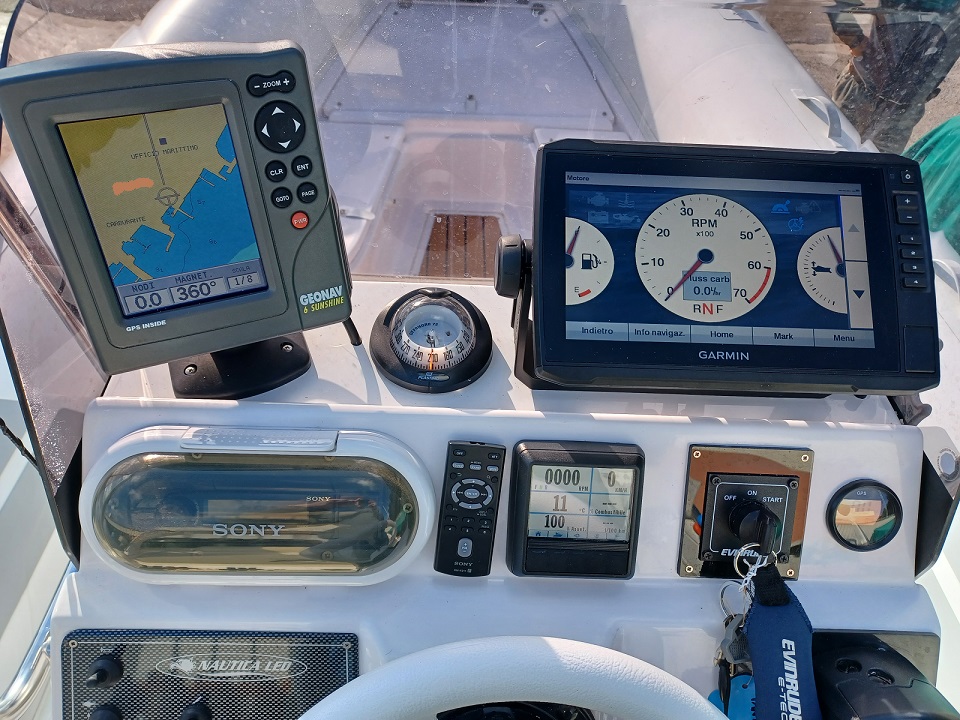

Tengo come secondo gps in consolle un vecchio geonav 6 sunshine. Siccome a seguito di una caduta lo strumento, seppur funzionante, manifesta problemi allo schermo avrei bisogno di trasferire tutti i waypoints su uno analogo geonav 6 che ho trovato di occasione. Qualcuno sa indicarmi che procedura seguire per evitare di dover inserire le coordinate dei singoli waypoints manualmente (sono circa 300) ? Per caso basta inserire la cartografia del primo in quello "nuovo" per ritrovarli ?
Metto una foto del modello in questione

all'epoca...almeno una 15ina di anni fa, quando abbandonai il geonav 6 , ho inserito i waypoints sul nuovo modello, manualmente...basta trovare la giornata giusta..un pomeriggio di una gelida e noiosa giornata invernale

L' ho già fatto una volta e non volevo ripetere l esperienza 😂😂😂.
Sono sicuro che ci sia un sistema o un software che permettano di copiare i waypoints e trasferirli in maniera rapida

Aggiorno la discussione per dire che ho trovato la soluzione, magari può essere utile a qualcuno. Basta scorrere il menù fino ad arrivare ai markers e selezionare l opzione "memorizza". In questo modo tutti i waypoints vengono memorizzati sulla compact flash della cartografia. Mettendo la scheda con la cartografia nel nuovo strumento si ritrovano anche tutti i waypoints .

Onestamente volevo suggerirti di cercare nelle opzioni come hai fatto in quanto è la stessa cosa che si fà con i Garmin per trasferire o salvare i dati...
Non avendo mai visto un geonav però non mi sono permesso...
