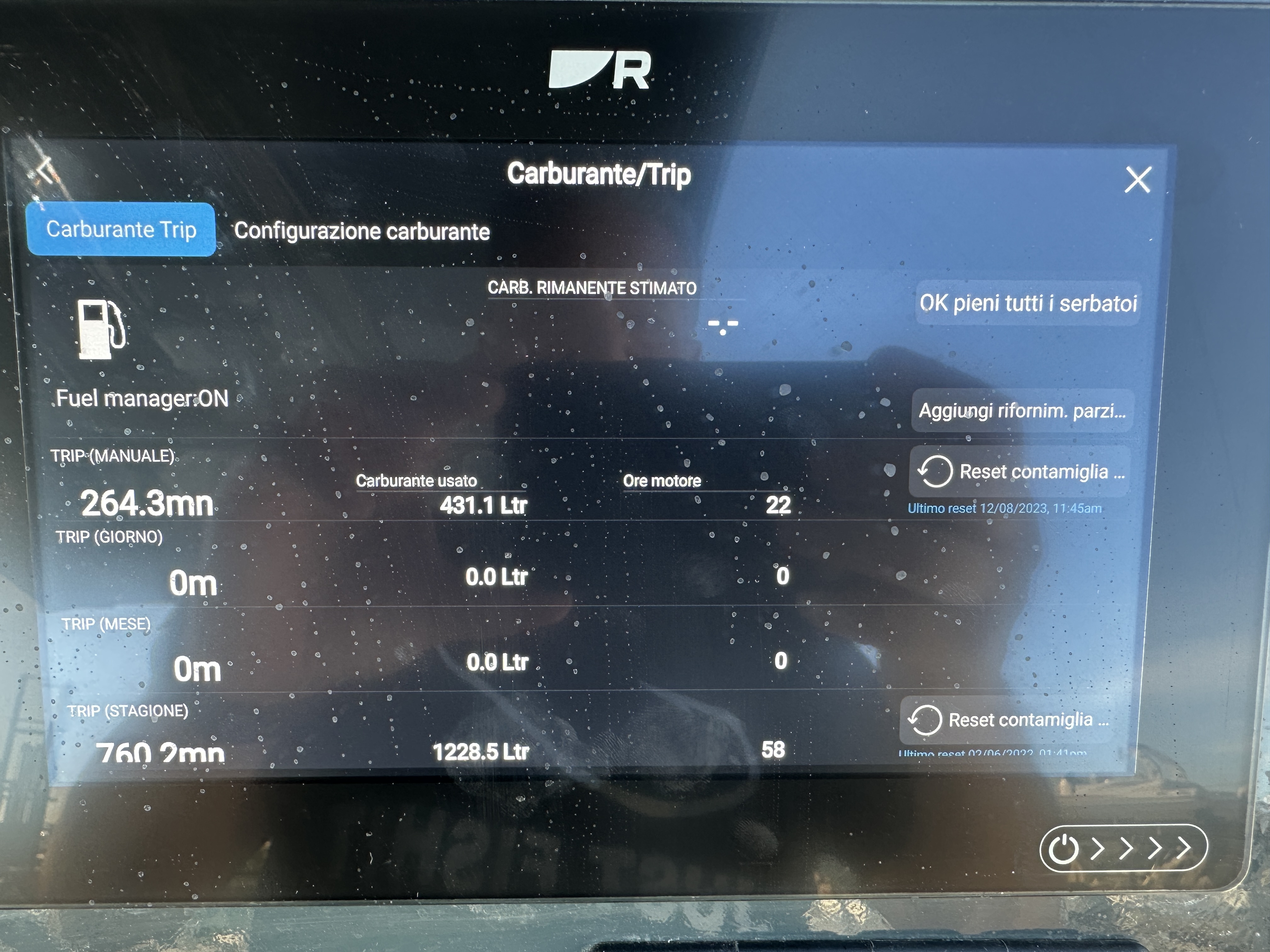

Dopo le prime 760 miglia, il consumo medio si attesta a 1,61 litri miglio.
Andature turistiche, ovvero crociera tra 22-27 nodi, piccole puntatine oltre i 30... poco dislocamento (qualche ora di traina)
Non disponevo degli stessi strumenti per misurare il consumo preciso quando anni fa avevo un Suzuki 250 su joker 26... ma grosso modo la media stagionale (misurata su miglia percose e carburante acquistato, meno stima del residuo) non era molto dissimile.
Storia diversa con Honda bf 250 su dorado 750, lì con strumentazione precisa.. le medie annue erano intorno a 1,35
Considerando il metro in più di carena, la cabina, i 100 CV in più.. mi sembra un risultato enorme.
Che appaga la mia voglia di un gommone più grande, una piccola (ma non tanto ) cabina... e consumi più o meno che ho sempre avuto

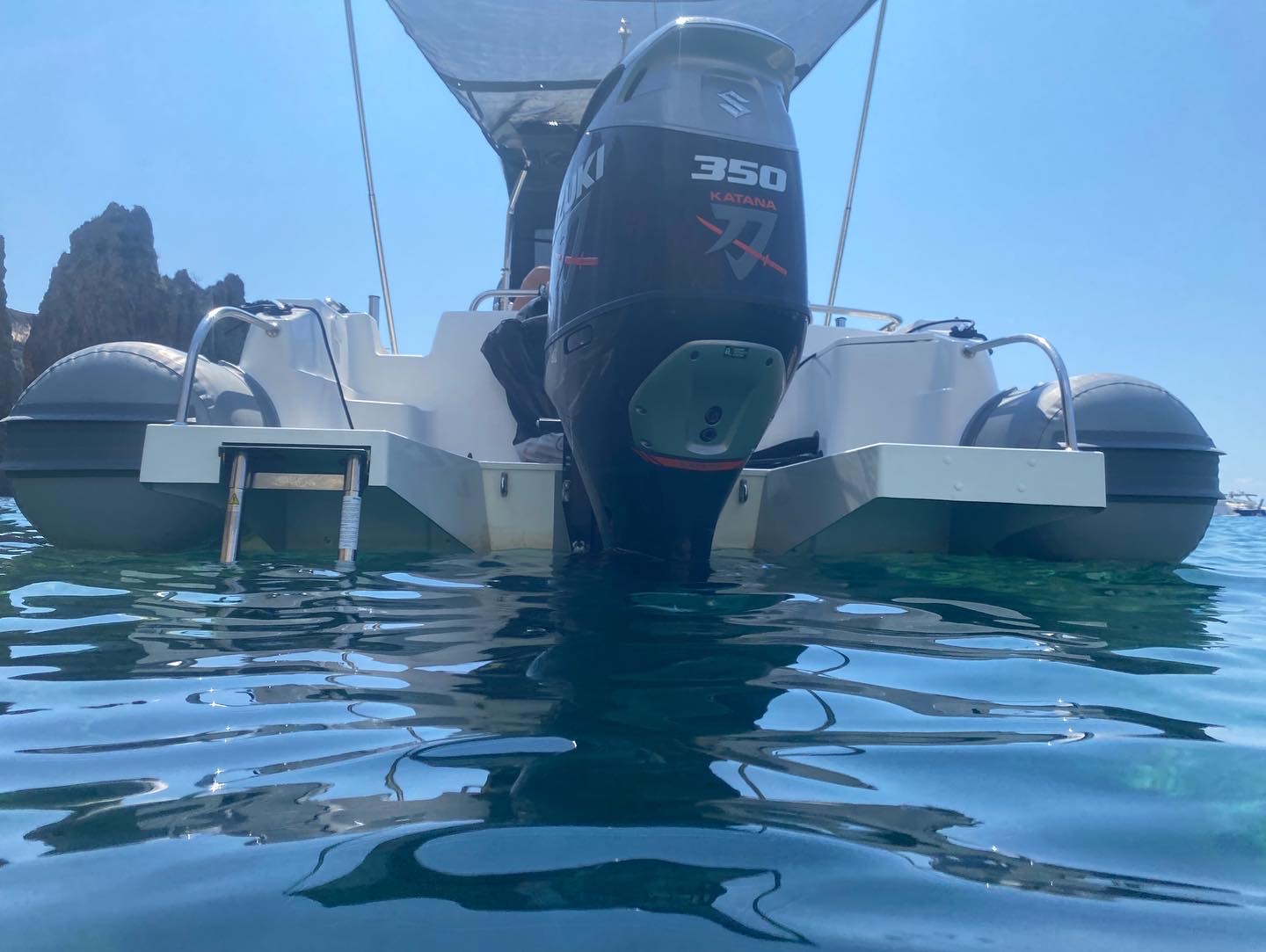

Anzitutto: Gran Bel RISULTATO per un RIB che certamente non è un peso piuma e con una VERA carena da 9mt!
Desideravo installare anche io il sopramenzionato motore sul mio 25'' ma purtroppo non è stato possibile (Max motorizzazione installabile 300cv).
Peccato che 3 anni fa, non esisteva il DF300B (da poco in commercio, dual prop anche lui), perchè avrei avuto una bella gatta da pelare... tra Mercury 300V8 (sicuramente più prestante ) e DF300B(sicuramente più equilibrato per via della doppia elica )
Non c'è che dire la Suzuki è stata " avveneristica " progettando il primo fuoribordo dual props, soluzione ottimale per battelli che possono sopportare tale potenza e che vogliono rimanere in " mono " motorizzazione.
Tant'è che anche la Mercury si è poi aggiornata con i 2 super motori da 500hp e 600hp dual props.
Chissà se un domani progetteranno anche i 300/350 in versione dual props...
