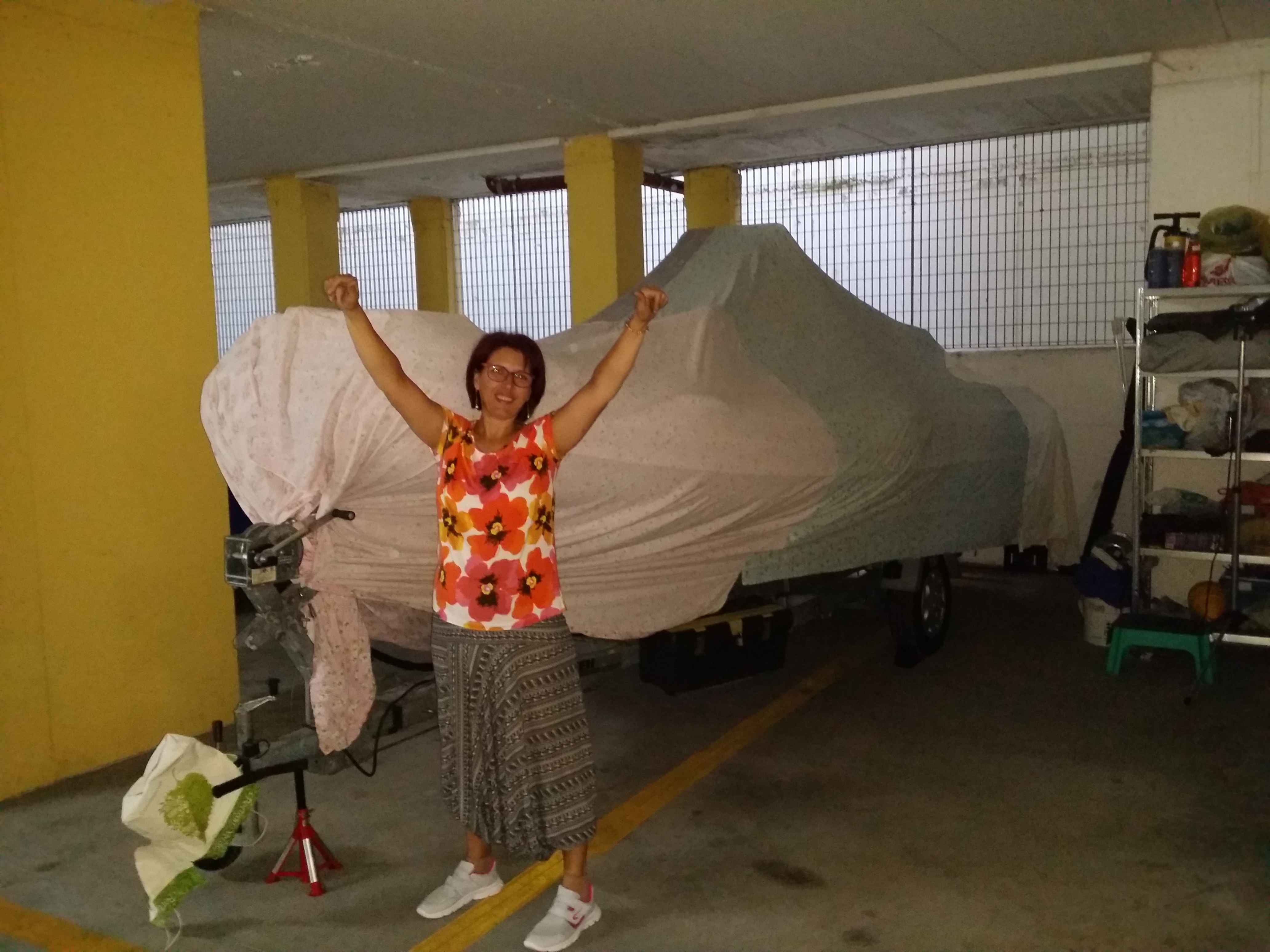

Io però più che per gli pneumatici preferisco scaricare gli ammortizzatori tenendo il carrello su dei supporti durante la "pausa invernale" .
Poi esagero coprendo il tutto con un telo traspirante di cotone...

Sono dei semplici treppiedi di metallo con portata da 2000 kg ciascuno comprati alla Lidl...
Il carrello viene sollevato con un crick idraulico (sempre lidl)
e posizionato sugli stessi in pochi minuti.
