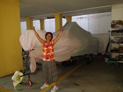

Poi esagero coprendo il tutto con un telo traspirante di cotone...

Grazie a tutt'e due, in effetti le gomme sono quelle da carico ed ognuna delle due porta il carico massimo di 950Kg. Anch'io nei gommoni che ho avuto in precedenza ho sempre adottato la copertura con TNT da agricoltura traspirante. Ho una domanda per ciascuno di voi, ho visto che saxthemax utilizza dei cavalletti, perlomeno sul timone di prua, volevo sapere se quel tipo di cavalletto ha anche la funzione di sollevamento tipo crick, se si mi puoi indicare il modello? invece a Paolo volevo chiedere cosa intende per un BAR in più, cioè essendo gli pneumatici che monta il mio carrello indicanti pressione di esercizio di 4,45 BAR dovrei gonfiarli a 5,5 ??

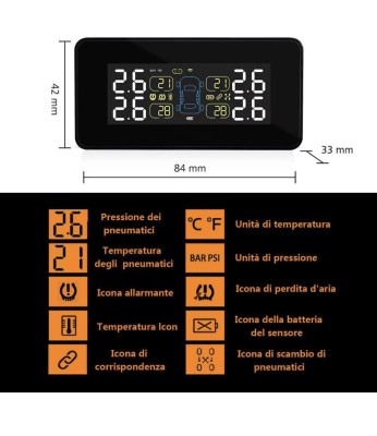

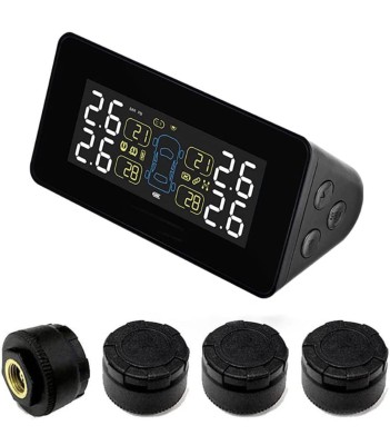

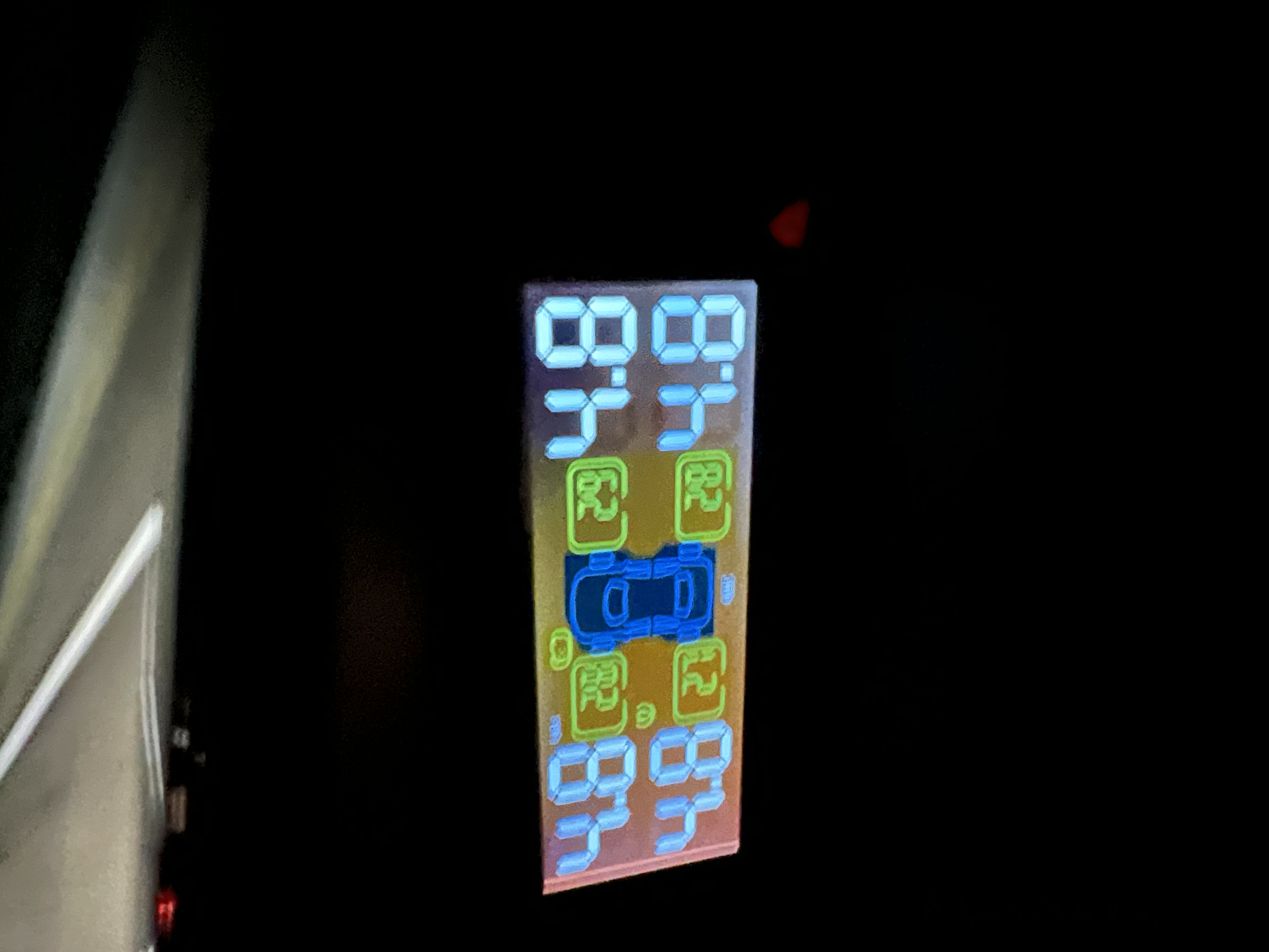

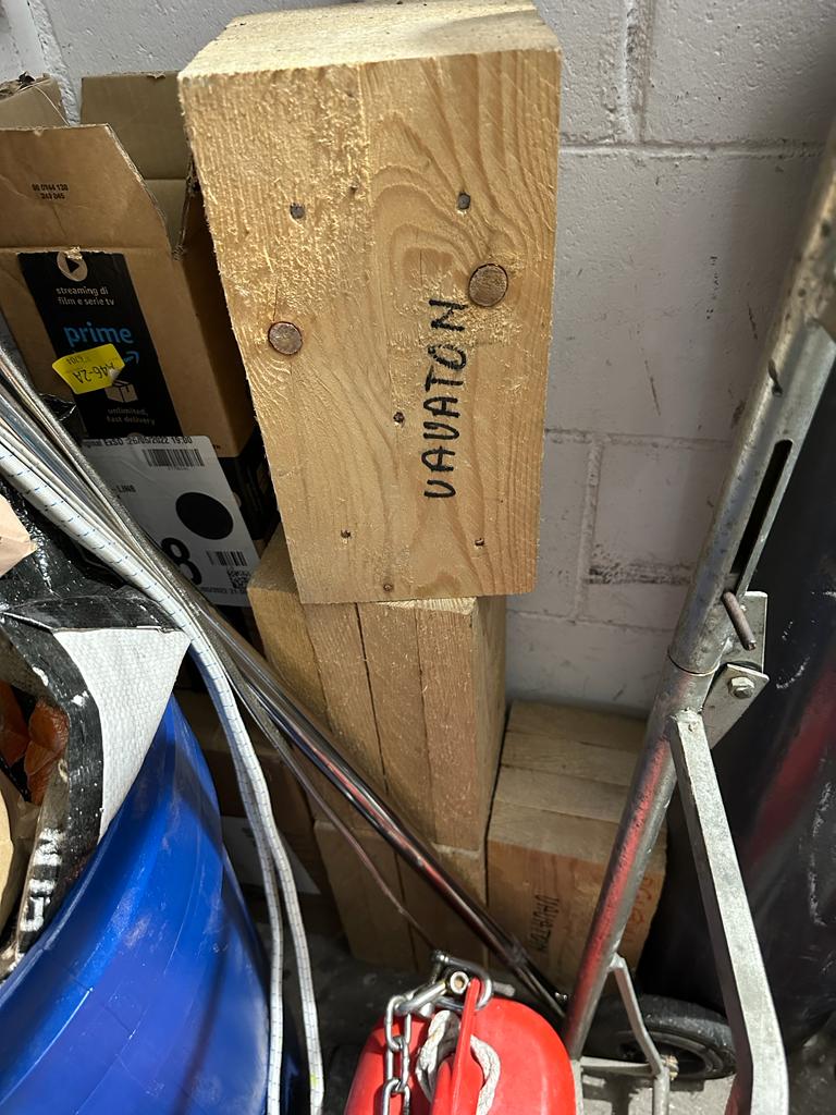

con la portata del mio carrello 3500 Kg. mi sono dotato di 4 parallelepipedi che sollevano le ruote del carrello dal pavimento per soli 3/4 cm. ma tanto basta per poterci pure fare i controlli invernali ( certo che la manutenzione nel mio caso è facilitata perchè il carrello non ha mai visto l'acqua se non quella piovana ) da due anni uso una cinesata per il controllo pressione temperatura dei pneumatici e onestamente mi ha stupito perchè il primo viaggio avevo settato l'allarme troppo vicina al reale ma con l'aumentare della temperatura continuava scattare il cicalino ora settato meglio è un buon controllo della situazione, mi sono pure dotato di un compressore tipo trapano che è una bomba comperato su Amazon a meno di 80 € è talmente buono che nel box per gonfiare ogni cosa non accendo più il compressore

Se non si hanno i cavalletti ci si mette una "prisma" da costruzione con un ciocco di legno, diciamo 5 euro per tutto?

Riassumendo quello che ci deve far paura è l'aumento di temperatura ( io quando non avevo la cinesata ad ogni fermata palpavo le ruote trattore -carrello per controllare che tutto era a posto, ora dopo la cinesata non le palpo più e guardo la temperatura e di conseguenza la presione che aumenta o diminuisce in funzione della velocità e se sono esposte al sole nel viaggio, già perchè se le ruote di destra sono sempre esposte al sole è ovvio che hanno una temperatura e una pressione superiore a quelle di sinistra che non vengono colpite dai raggi solari ( con le 4 ruote si può notare pure se ila distribuzione dei pesi è errata perchè in questo caso si noterà un aumento di temperatura e di conseguenza la pressione sulle ruote più caricate )( un po come sul gommone che staziona in porto e riceve i raggi solari di più a destra o a sinistra ).
