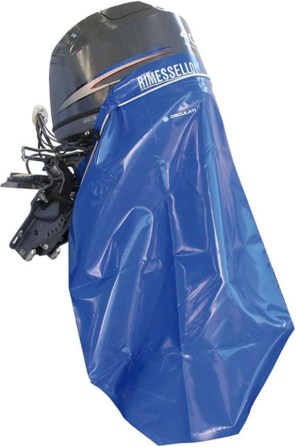

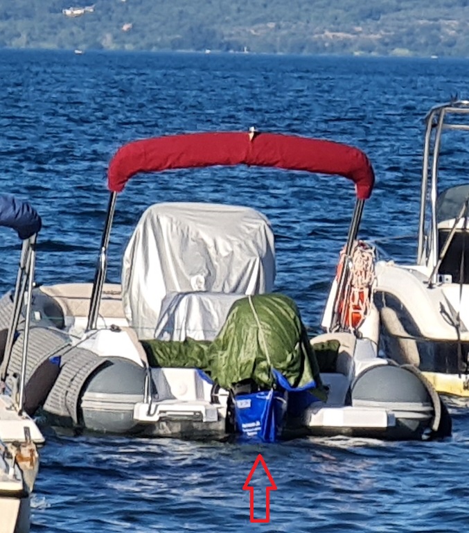

Vorrei ricordare ai molti che lasciano il piede immerso in acqua salata per vari mesi, che esiste il famoso Rimmessello cioè una sacca che avvolge il piede e che può contenere acqua dolce cosi da non venire a contatto con l'acqua salata per più settimane ( si toglie e si mette in 5 minuti e da una bella protezione al piede ) lo si trova ovunque ma lo si può pure far fare al tapezziere dotato di saldatrice per i teli camion e costa meno, ( io con uno fatto su misura ci faccio il lavaggio motore da alcuni anni e potrei mettrlo in posizione pure al mare ) ok :hello:

Uauaton V ha scritto: 3 ottobre 2023, 14:29 Vorrei ricordare ai molti che lasciano il piede immerso in acqua salata per vari mesi, che esiste il famoso Rimmessello cioè una sacca che avvolge il piede e che può contenere acqua dolce cosi da non venire a contatto con l'acqua salata per più settimane ( si toglie e si mette in 5 minuti e da una bella protezione al piede ) lo si trova ovunque ma lo si può pure far fare al tapezziere dotato di saldatrice per i teli camion e costa meno, ( io con uno fatto su misura ci faccio il lavaggio motore da alcuni anni e potrei mettrlo in posizione pure al mare ) ok :hello:51HnyCnmNbL._AC_SY879_.jpg
Io un "sacco" così non l'avevo mai visto. Mi sembra un'ottima idea, appunto come dici tu anche per lavare il motore.
Grazie dell'idea.

Utilizzato per tutta la stagione, il piede rimane come nuovo ed è anche protetto.
Io lo utilizzo senza acqua all'interno.
