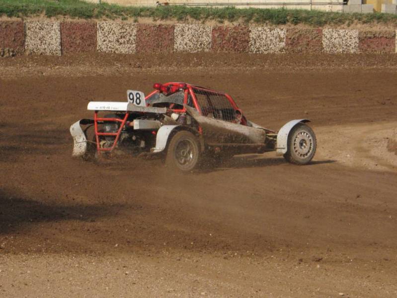

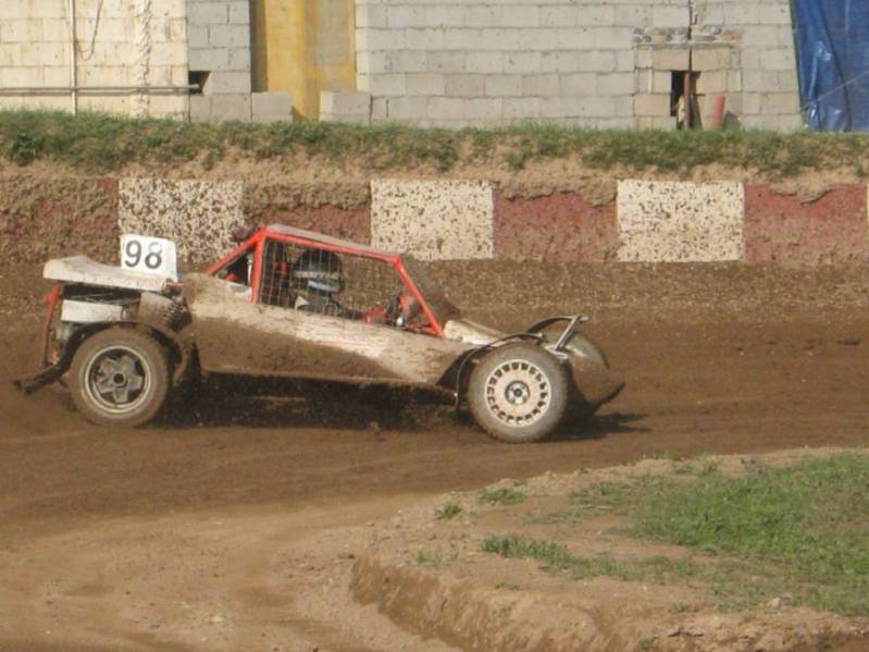

altra sequenza di ingresso in curva di quelli che ritengo necessariamente divertenti da fare con la trazione posteriore o 4x4 tutto dietro
naturalmente su asfalto non li puoi fare in quanto ce' molta piu aderenza e devi andare via pulito
ma sulla terra / bagnato/ mosso o cmq dove hai poca aderenza, se non guidi cosi' , vai per forza via diritto
ecco, per me un mezzo divertente ( e una porca la prendi o per status / fare lo sborone o per giocarci ) deve essere guidato cosi'
e il 718 gt4 si puo' guidare cosi', perhce' ha il baricentro appena dietro alle chiappe
