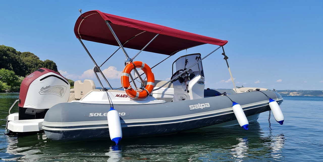

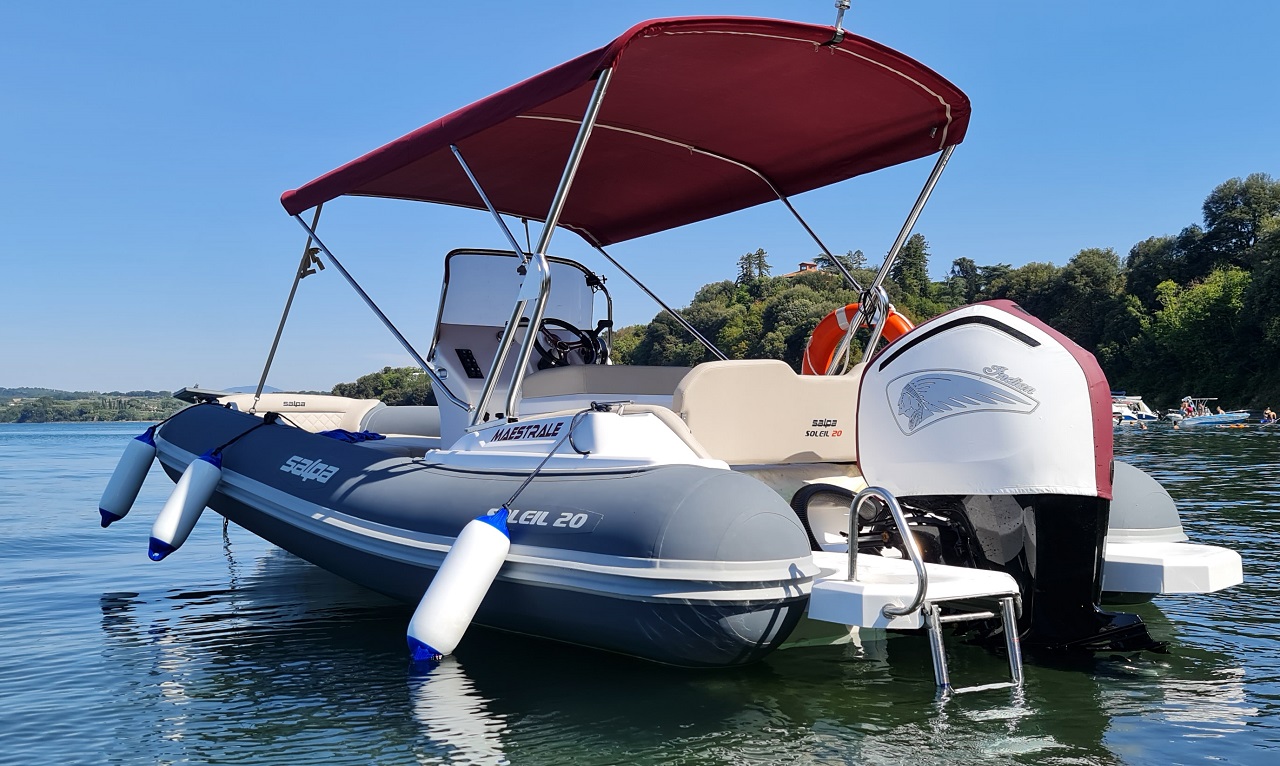

Questo battello l'ho preso nuovo lo scorso anno, ordinato ad aprile e messo in acqua a metà giugno.Gommoclassic ha scritto: ↑21 giugno 2023, 15:17 Raccontaci un po' di questo battello mi piace parecchio![]()
Era motorizzato con un Mercury 115 Efi e come optional, che io ritengo dotazioni base, aveva rollbar con tendalino in acciaio, luci di via
prolunghe prendisole poppa/prua, timoneria idraulica, serbatoio benzina fisso da 90lt, tubolari fabric impression e doccetta che include un piccolo
lavandino con rubinetto sotto il sedile di guida.
Posso solo parlarne bene, a me piace molto, naviga bene ed è spazioso comodo e sicuro. Forse per la sua categoria un po' più pesante della
norma, ma c'è molta vetroresina che secondo me non guasta e poi ora con 150cv il problema non sussiste.
Appunto quest'anno oltre al motore ho aggiunto qualche altro optional che migliora il confort e la sicurezza del battello.
Allego qualche foto dello scorso anno.
