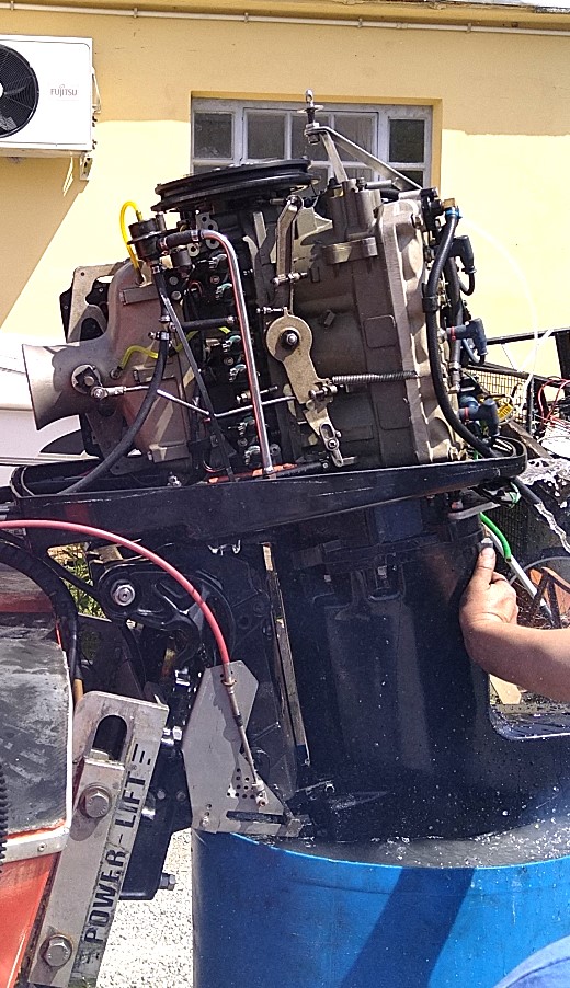

tipo questo che ho provato domenica scorsa e che e' fuori da ogni logica di un motore da barca che avessi mai provato prima
questo e' stato rifatto a nuovo ( va be' durano poco ste motori ) , ma quanto ti dicono che durano tot ore ( o tot litri) ,li durano veramente
all accensione , ti si drizzano i peli sulla schiena che sembri un lupo
fino ai 4000 rmp e' abbastanza "sornione" diciamo ,ma e' sottocoppia
dai 4 ai 7000 giri e' cattivo
dai 7 ai 9 e rotti mila ti si stringono le chiappe
in barca e' fastidioso anche se hai su il casco ,ti occorrono i tappi come al poligono :D
questo e' un motore
