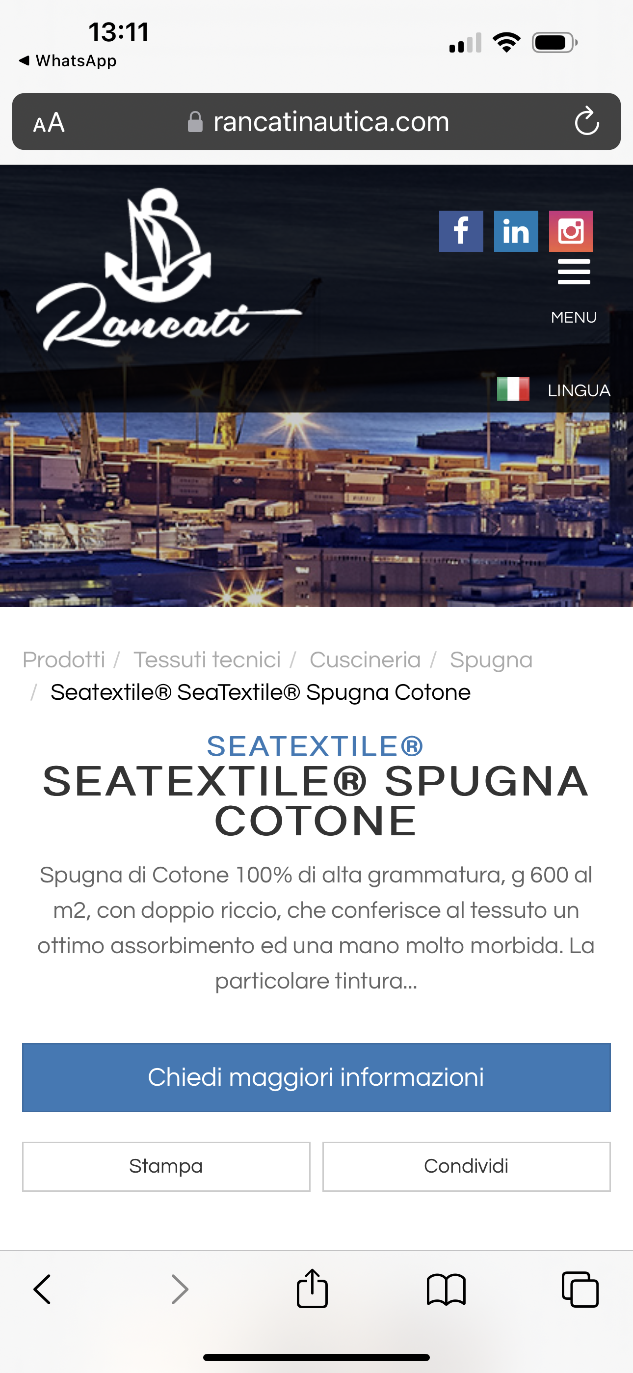

Devi andare sul forum Uauaton Silverado 9 e poi a pagina 5 c’è l’indicazione e’ di Rancati l’anno scorso con vari colori lo usava pure Joker ora sono fuori non ho dí più ciao
Seatextile spugne Rancati
ps://www.rancatinautica.com/tessuti/seatextile-spugne/
La linea Seatextile Spugne è sinonimo di qualità e comfort, perfetta per utilizzi nautici e contract.
Disponibile in due varianti: la Spugna di Cotone 100%, con alta grammatura di 600 g/m² e doppio riccio, garantisce un eccellente assorbimento e una mano morbida.
Il trattamento IDH ne assicura la stabilità del colore, anche dopo esposizioni prolungate alla luce. ( quella che ho scelto io perchè mi piace il pelo :rofl: :rofl: )
La seconda variante, la Spugna Cimata, presenta una superficie rasata che offre una sensazione vellutata al tatto.
Questa spugna di alta qualità, con superficie rasata, offre una sensazione vellutata al tatto, rendendola perfetta per prodotti che richiedono eleganza e comfort, come teli e accappatoi di lusso.
Sea Terry Ideale per ambienti nautici, garantisce resistenza e prestazioni elevate in condizioni di mare aperto.
Bamboo Terry Concepita per offrire una sensazione ancora più morbida e naturale, combinando lusso e sostenibilità.
se scarichi i due Pdf vedi pure gli accessori bottoni ecc.
