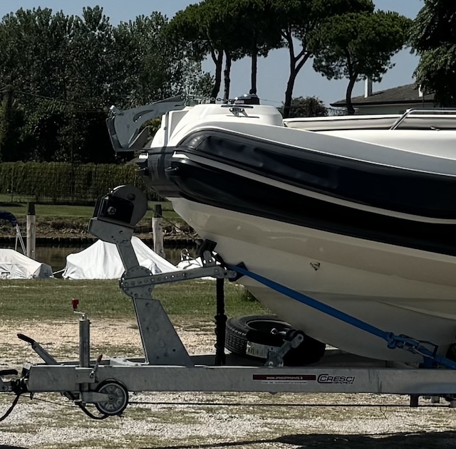

Montaggio winch elettrico su rimorchio cresci 27qli
Messaggi: 162
Re: Montaggio winch elettrico su rimorchio cresci 27qli
questa la posizione di quello manuale dopo il trapianto
Messaggi: 162
quindi il buon Franco mi ha consigliato di abbassare la quota verticale eccessiva
Messaggi: 162
e quindi l'ho abbassato per allineare il tiro il più possibile
Messaggi: 162
deciso (ordinato :rofl: ) di fissare il verricello al longherone orizzontale con una contropiastra di generoso spessore
Ultima modifica di Ale70 il 16 marzo 2025, 20:19, modificato 1 volta in totale.
Messaggi: 162
provato a fissare il winch sul supporto
Messaggi: 162
provando a capire come potrebbe risultare una volta montata la puleggia con staffe di sostegno da ancorare al piantone. successivamente è stato deciso di accorciare avvicinando il fermaprua rispetto alla chiglia.
prima di ridurlo si presentava così:
continua...
Messaggio da joker580 »
bello...ma una curiosità quanto pesa??? non rischi di appesantire troppo il timone del carrello ?
Messaggio da sella e lele »
anche io un paio di anni l'ho montato.... l'unica cosa che ti consiglio e di non lasciarlo fisso sul carrello.
Messaggi: 162
joker580 ha scritto: 16 marzo 2025, 22:33 bello...ma una curiosità quanto pesa??? non rischi di appesantire troppo il timone del carrello ?
Abbiamo arretrato un po’ il gommone e bilanciato i pesi, portato dietro la gomma di scorta che non pesa quanto il verricello ma nemmeno tanto meno
Ale70 ha scritto: 17 marzo 2025, 12:05
ottimo ,piu' e' leggero il timone , piu' e' confortevole il traino ok
