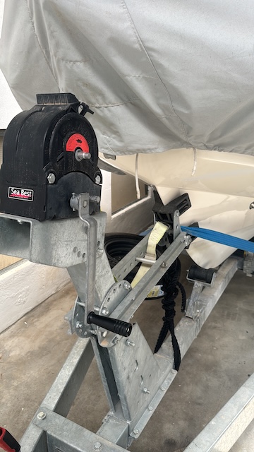

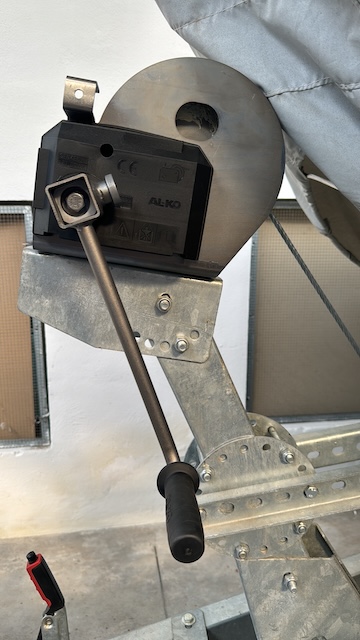

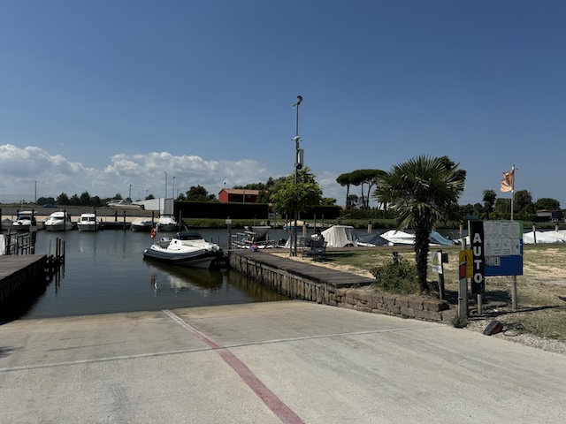

Il desiderio di non dipendere da richieste economiche eccessive per varare e lasciare macchina e carrello parcheggiati in darsena per una quindicina di giorni durante le vacanze estive mi ha spinto ad organizzarmi all'ultimo momento per il varo e l'alaggio del mio Prince 23 Cabin scegliendo lo scivolo di Conche anziché la consueta darsena.

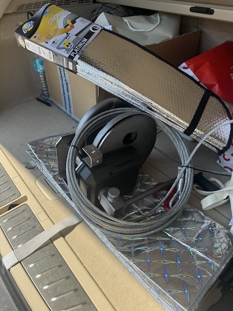

Temendo la fatica che mi sarebbe spettata al ritorno, ho deciso, in tutta fretta, di sostituire il verricello in dotazione al rimorchio, con un modello forse più robusto: l'Al-ko 1201 Optima Plus, sperando di alleggerire la fatica durante l'alaggio.
È difficile rendersi conto, se non in queste situazioni, dei veri pesi in gioco. Morale della favola, non avendo un braccio da carpentiere, la fatica è rimasta comunque eccessiva... Tuttavia, il gommone è stato sollevato dall’acqua, anche se l'investimento nel verricello manuale Al-ko non ha risolto completamente la questione.

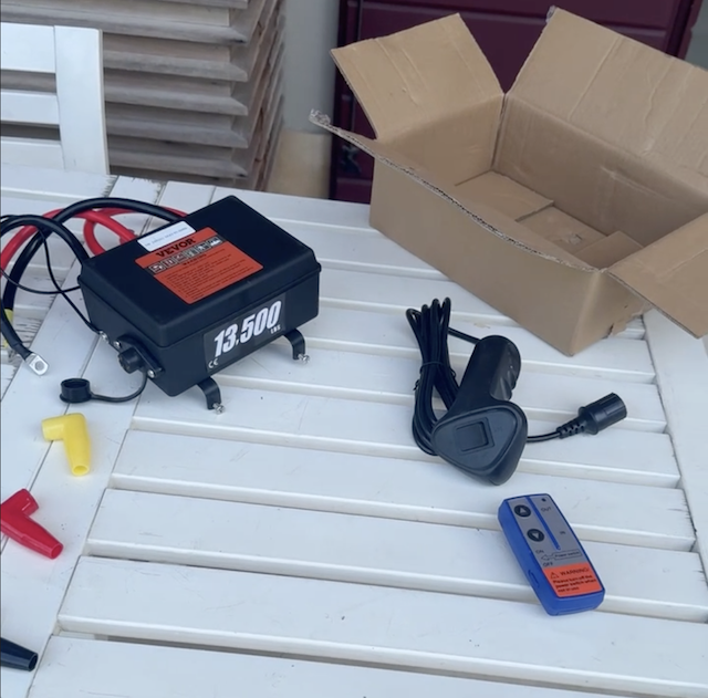

Dopo una lunga e attenta ricerca online, per evitare di essere "ciulato" come era successo con il verricello manuale, ho scelto un modello da 13.500 libre della Vevor, acquistato a un prezzo inferiore di quello manuale. A prima vista, sembra buono.

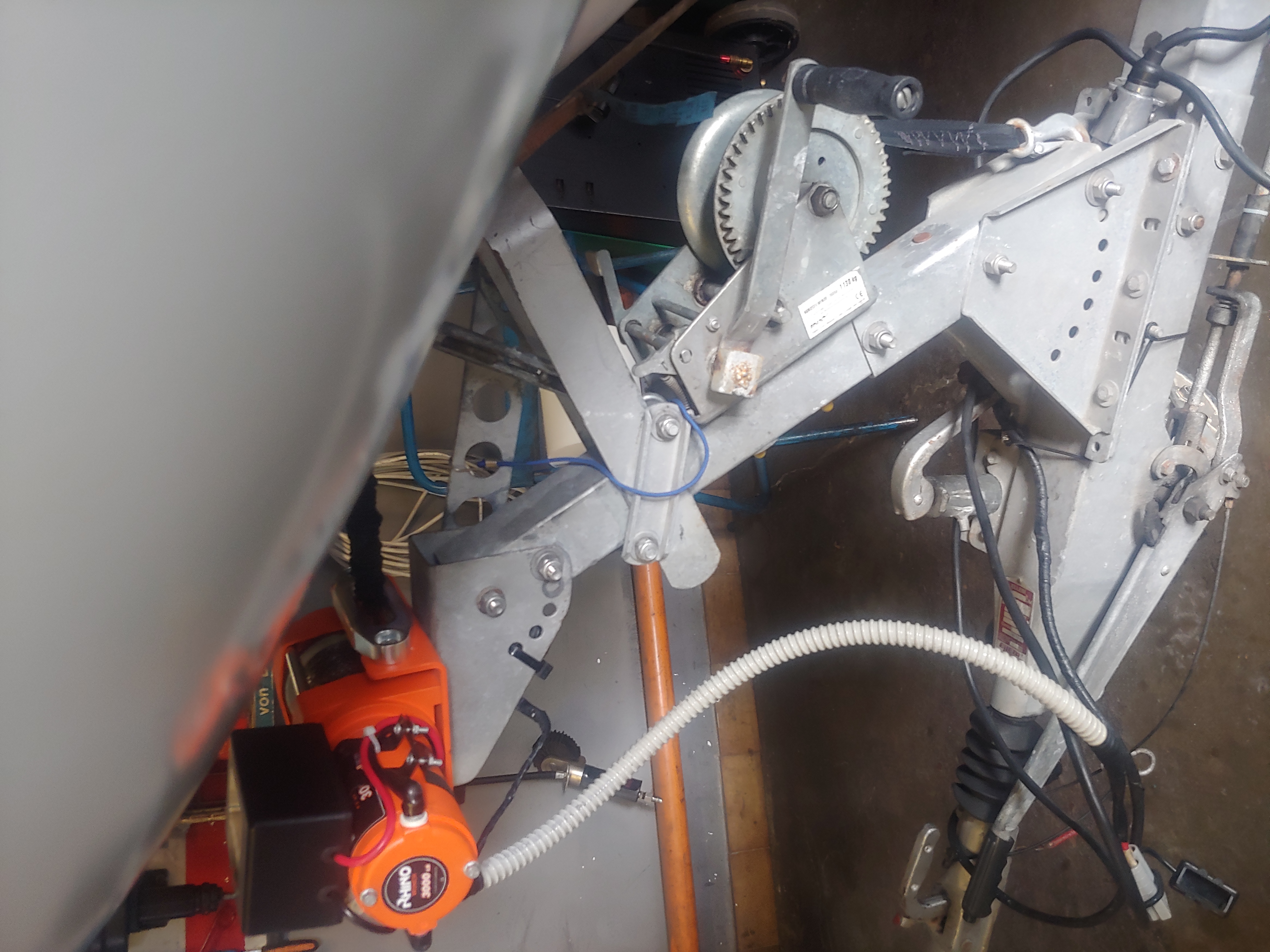

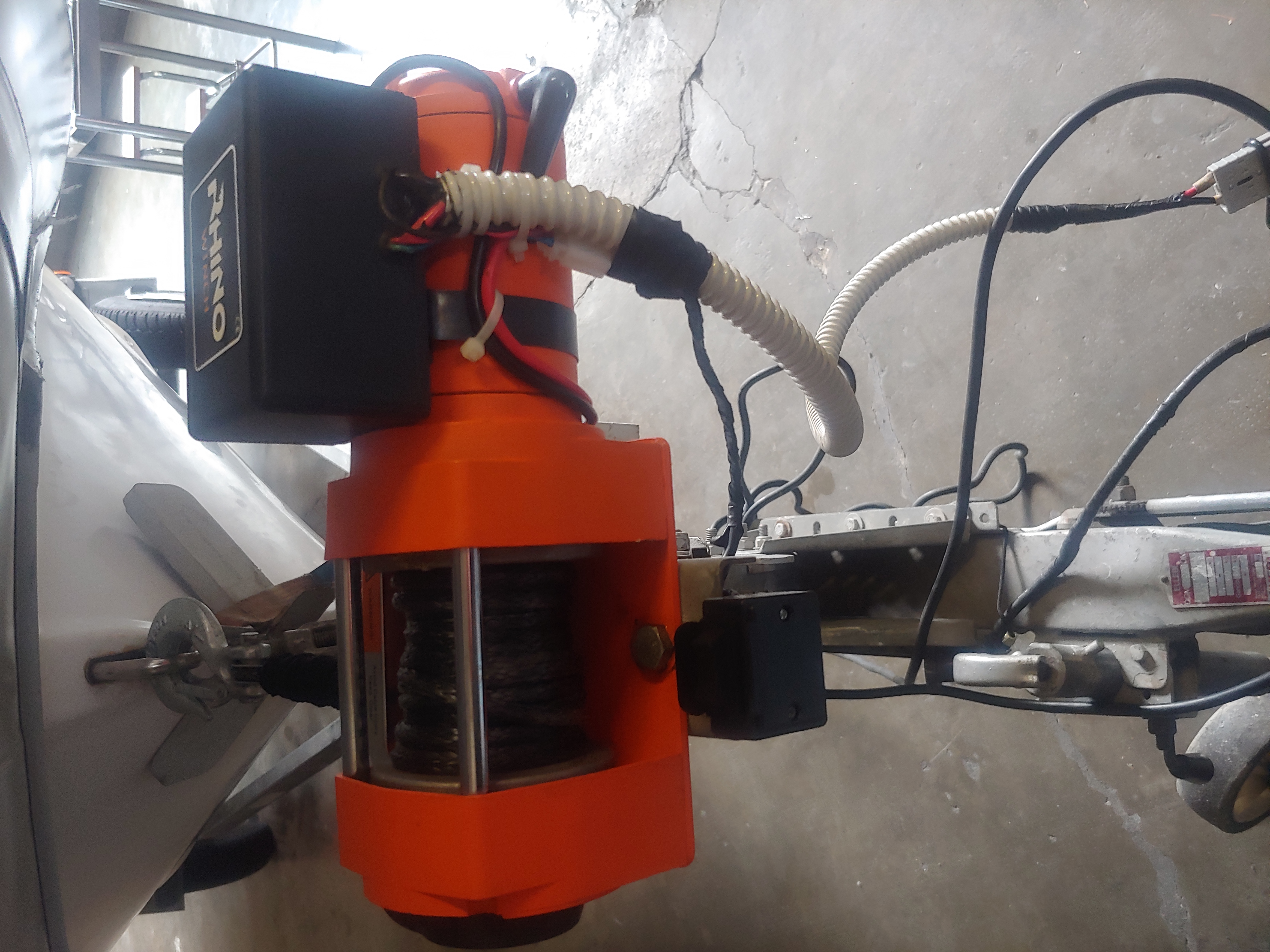

Ciao ale io benedico il giorno che lo montato, le mie braccia e spalle ringraziano ogni volta che lo uso se posso darti un consiglio prendilo con corda dinema almeno di 8 mm. e con avvolgimento anche manuale.io ne ho messo uno solo elettrico e poi ho montato il mio vecchio manuale un po piu in basso in caso di problemi elettici .( mi da sicurezza) se trovo qualche foto la posto senza contare il divertimento di mia moglie con il telecomando a distanza :rofl: ho messo anche un pulsante sul carrello per avere il controllo anche direttamente ok

quindi ordinato e arrivato il chinaverricello inizio a guardarlo e tutto sommato l'impressione a prima vista soddisfa le aspettative, ma come montarlo? soprattutto non vorrei privarmi di quello manuale da poco montato.
