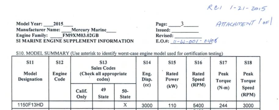

A mio modesto parere, se monti una 20" prendi circa gli stessi giri (5300 però con maggiore velocità) sia perchè la 20" ha meno diametro della 19", sia perchè la coppia motrice cala rapidamente oltre i 5000 giri/min. Vds specchio allegato:
Come si vede dai dati di potenza e coppia al banco la potenza cala oltre i 5400 giri e la coppia max a 3000 significa che oltre i 3000 non aumenta ma cala, per cui 5300 non è un regime basso per quel motore. A 5800 giri "auspicati" è ben 400 giri in fuori giri.
La differenza è che hai una percorrenza maggiore a regime di crociera (mn/lt) come già detto in precedenza non è un motore da mantenere costantemente al massimo dei giri. Poi ognuno ha le proprie preferenze. Per quel motore il tuo è un battello leggero e io specie nelle manovre in porto preferisco un'elica leggermente più lunga ma meno "scattosa" o brusca perchè più gestibile con la manetta del gas, quindi più dolce nell'avanti-retro. Poi "de gustibus".
Per quanto riguarda il confronto di eliche di modello diverso (addirittura di alluminio) non sono possibili raffronti. Il passo non è un dato preciso come nelle viti. E' un dato medio e indicativo SOLO se si confrontano eliche dello stesso tipo, modello e materiale.
