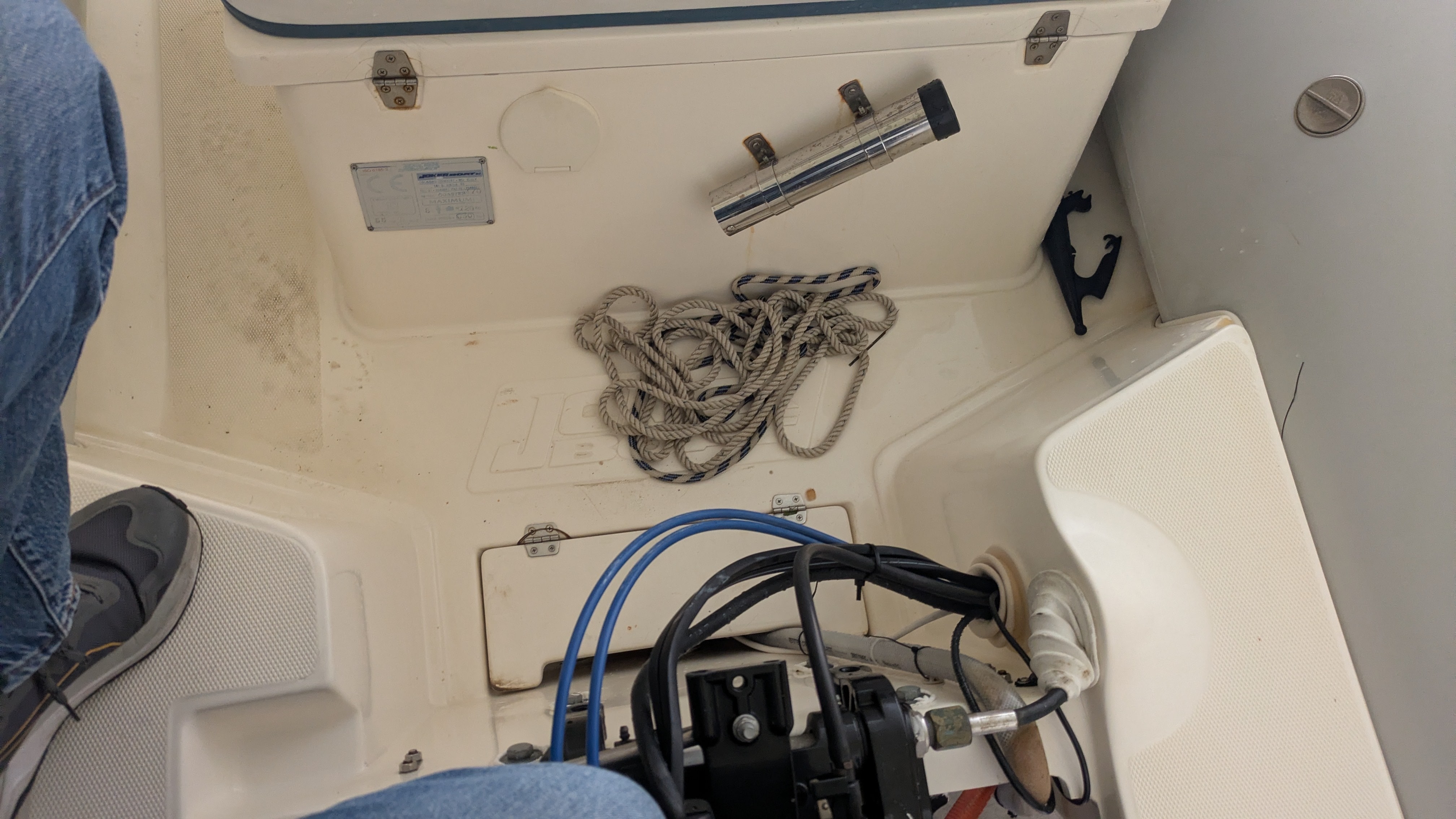

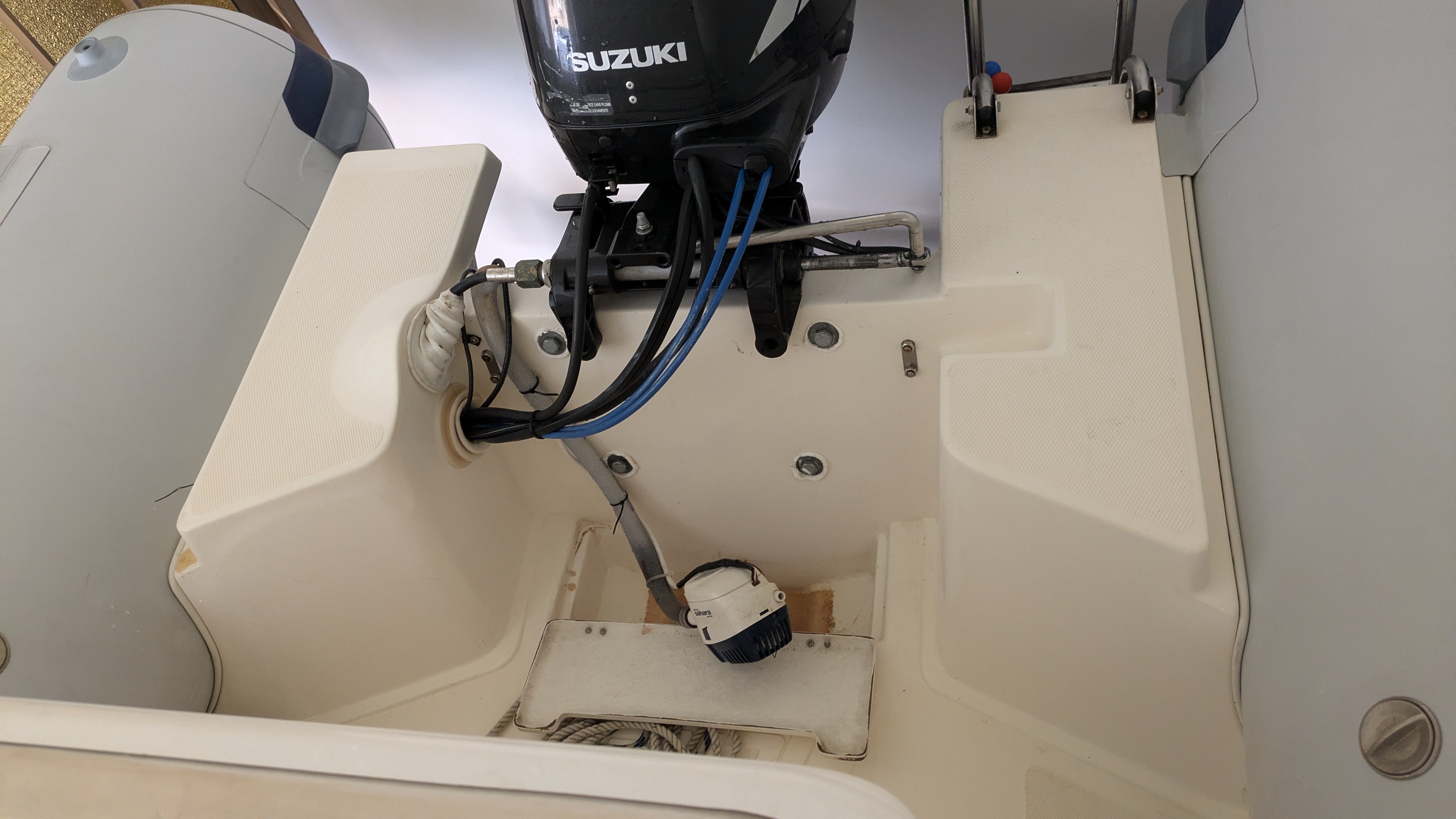

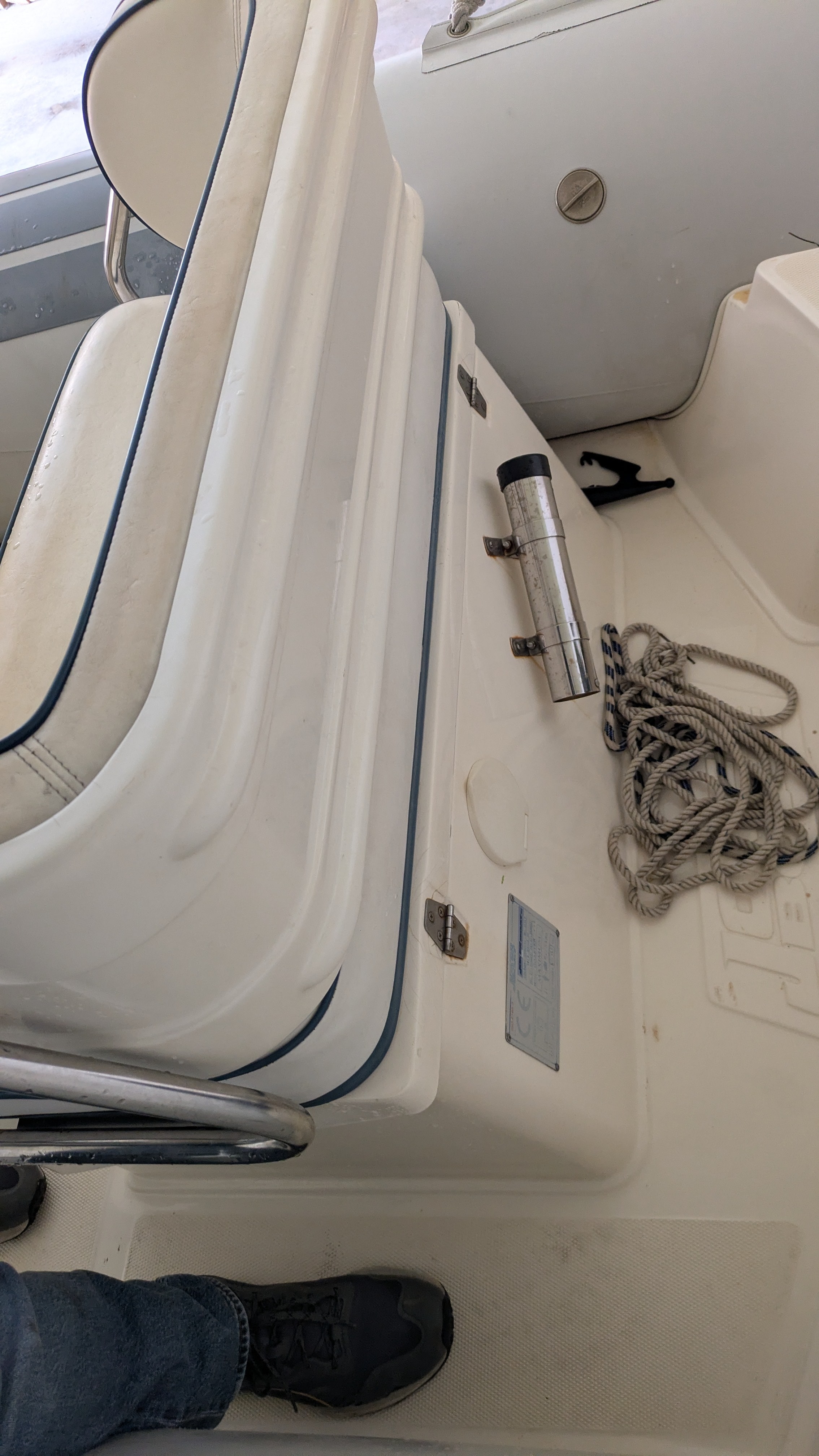

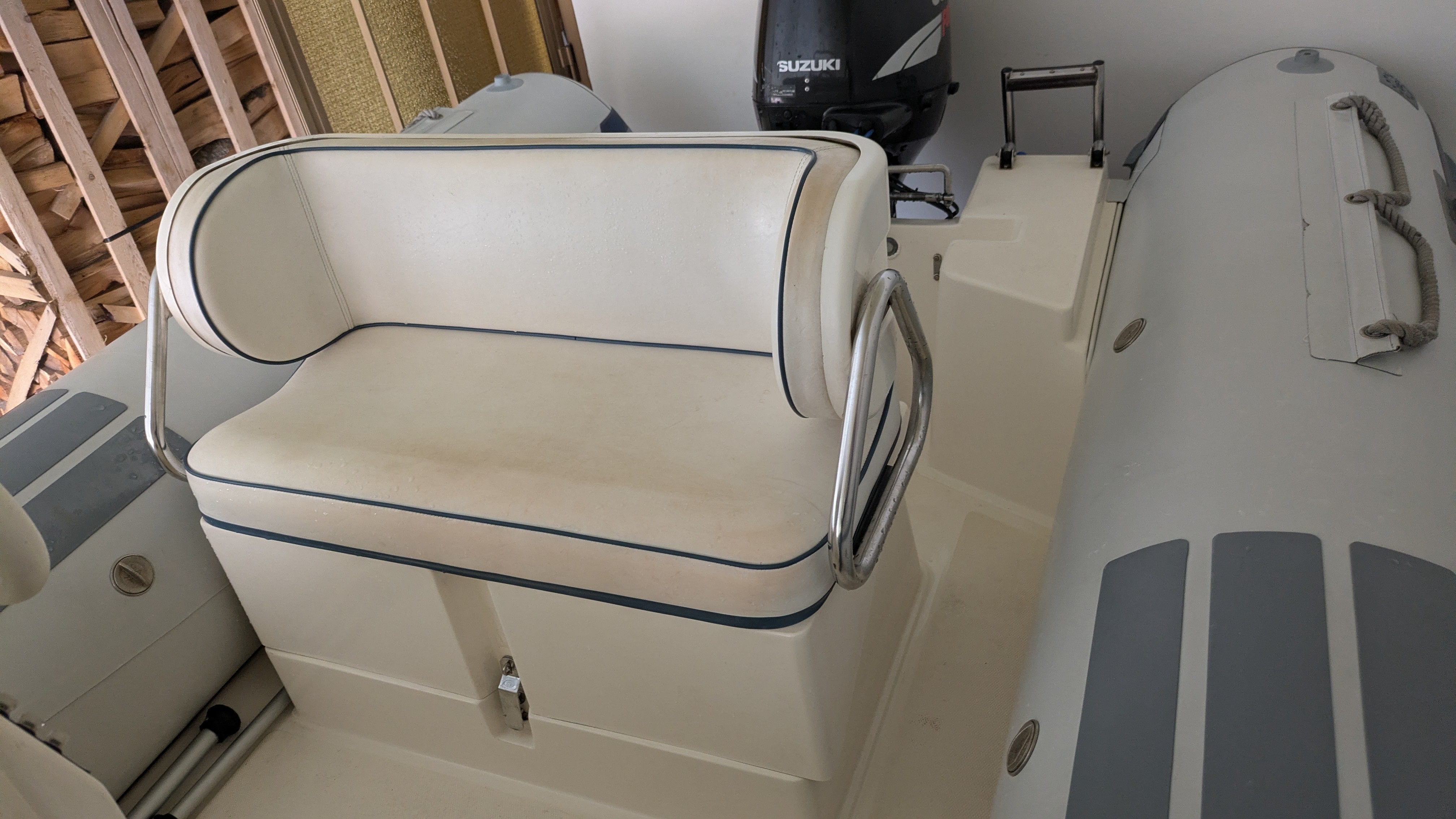

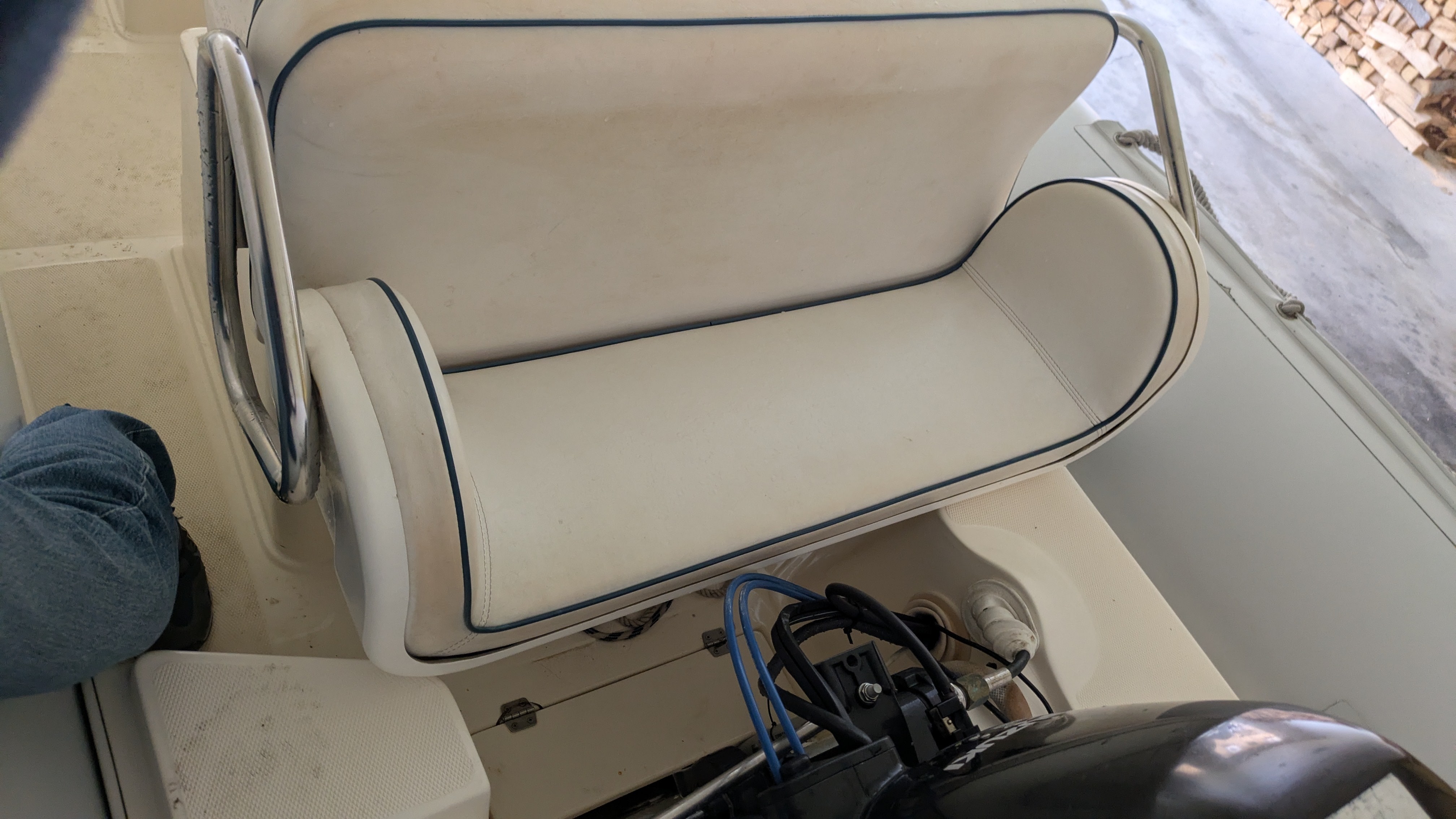

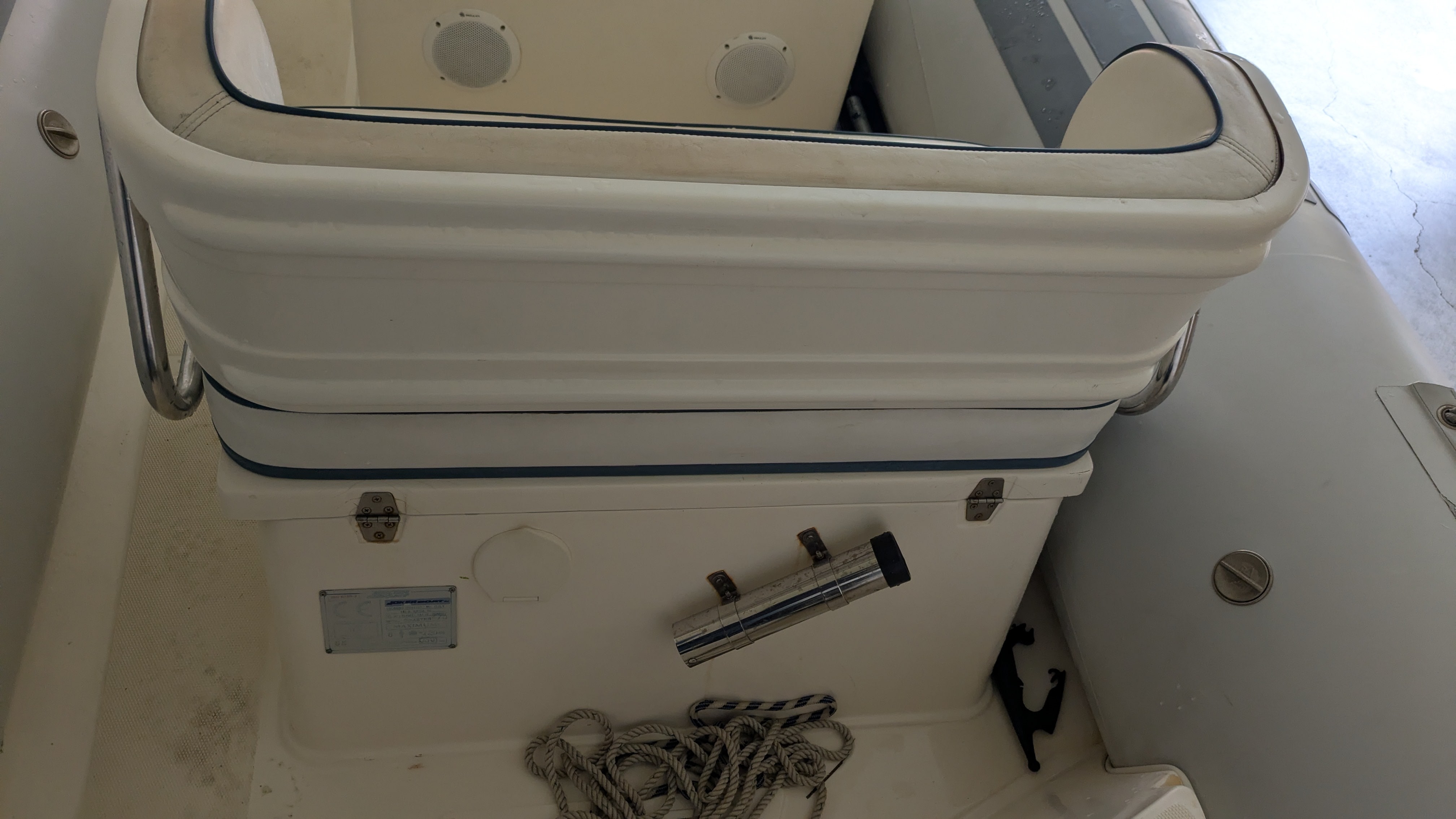

Ri-ciao a tutti,
sono riuscito a fare un paio di foto della parte posteriore del mio joker 470.
Come accennato sopra, vorrei avere 2 o 3 portacanne "che tengono", e sto rimuginando dove e come fissarli. Premesso che praticherò traina a dentice e ricciòla (fra le altre cose), e quindi ci potrà essere parecchio sforzo sui portacanne, posto qui di seguito alcune foto.
Come si può vedere, visto che ribalto seduta e schienale del gavone per aprirlo, non penso di poter fissare una struttura metallica attorno al gavone (a meno che i miei ragionamenti non li abbia fatti dimenticando qualcosa...).
Il portacanne che si vede, che è fissato sulla parte posteriore del gavone, come consigliatomi da Luca, è fissato con all'interno del gavone una piastra di 20cm x 20cm di inox. Questo portacanne "tiene".
Si accettano ragionamenti e proposte per soluzioni.....
