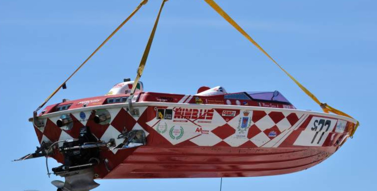

Memo lascia stare con le foto , la carena dovrebbe essere questa
Un ipotesi.
Esaminando le sezioni di poppa, si vedono i 2 ordini di pattini superiori arrivare fino allo specchio di poppa.
Il pattino inferiore è invece interrotto prima, circa 40 cm dello specchio di poppa, per evitare turbolenze all' elica e ventilazioni in virata.
Il responsabile dello "strano" comportamento potrebbe essere lui.
In velocità il pattino inferiore è immerso, e la sua parte terminale (che peraltro non mi sembra a taglio netto ma raccordata a scendere) crea una pressione negativa, diretta quindi sia verso poppa che verso il basso.
Finchè la carena è ben immersa, con un ampia figura bagnata, la sua stabilità compensa abbondantemente queste piccole depressioni, peraltro simmetriche.
Aumentando la velocità , i pattini superiori escono fuori dall' acqua, tranne nello specchio di poppa dove però risultano non immersi, dato che tutto lo specchio di poppa come si suol dire "si asciuga". I pattini inferiori sono ancora immersi nella parte terminale poppiera.
Aumentando ancora la velocità e arrivando al valore critico di quegli 85/87 kmh, per il sollevamento della carena anche questi iniziano a fuoriuscire, lasciando immerse solo le code, oltre alla piccola porzione di opera viva al centro che è ancora in appoggio, a questo punto però la depressione indotta dalle code dei pattini non è più trascurabile rispetto alla stabilità offerta dalla carena bagnata, e l' effetto evolutivo dell' elica tende a far cascare la carena sul lato sinistro.
Aumentando ancora la velocità, anche le code di questi pattini non dico che escano fuori dalla figura bagnata ( o forse si) , ma quantomeno anche le code vengono ventilate, quindi diminuisce parecchio la loro pressione negativa che causava instabilità, e la carena "si raddrizza".
Non è rilevante il tipo di sezione, anche perchè si tratta di una freccia al centro di qualche millimetro.
Nel tuo caso, Uauaton, la cosa è graduale e poco accentuata, e dovuta al "padellone" del 350 yamaha.

perfetto, la carena e' quella ; nello specifico quella barca li ha vinto un mondiale endurance nel 2011 o 2012 non ricordo ,so di per certo che andava vergognosamente forte tanto
