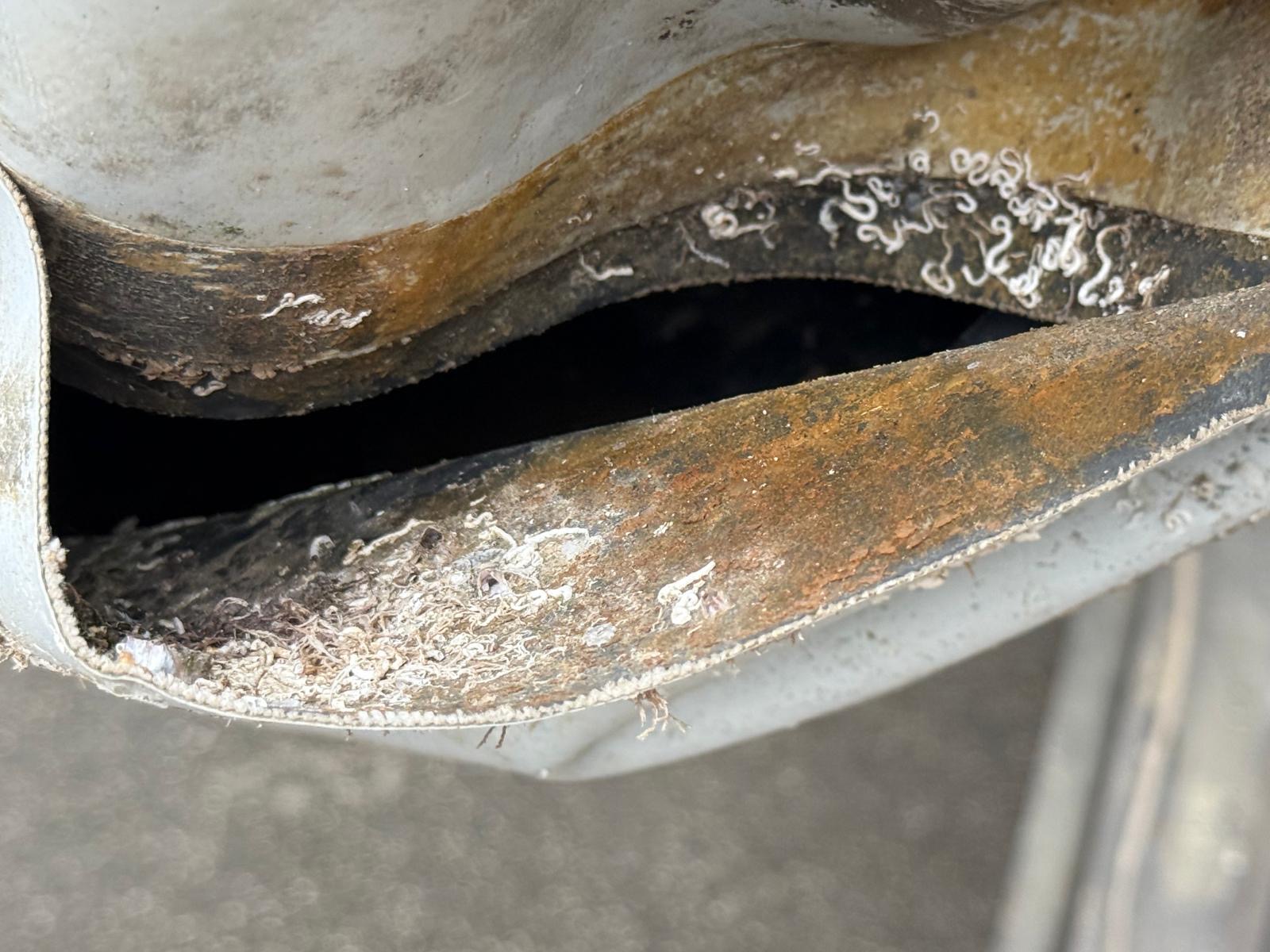

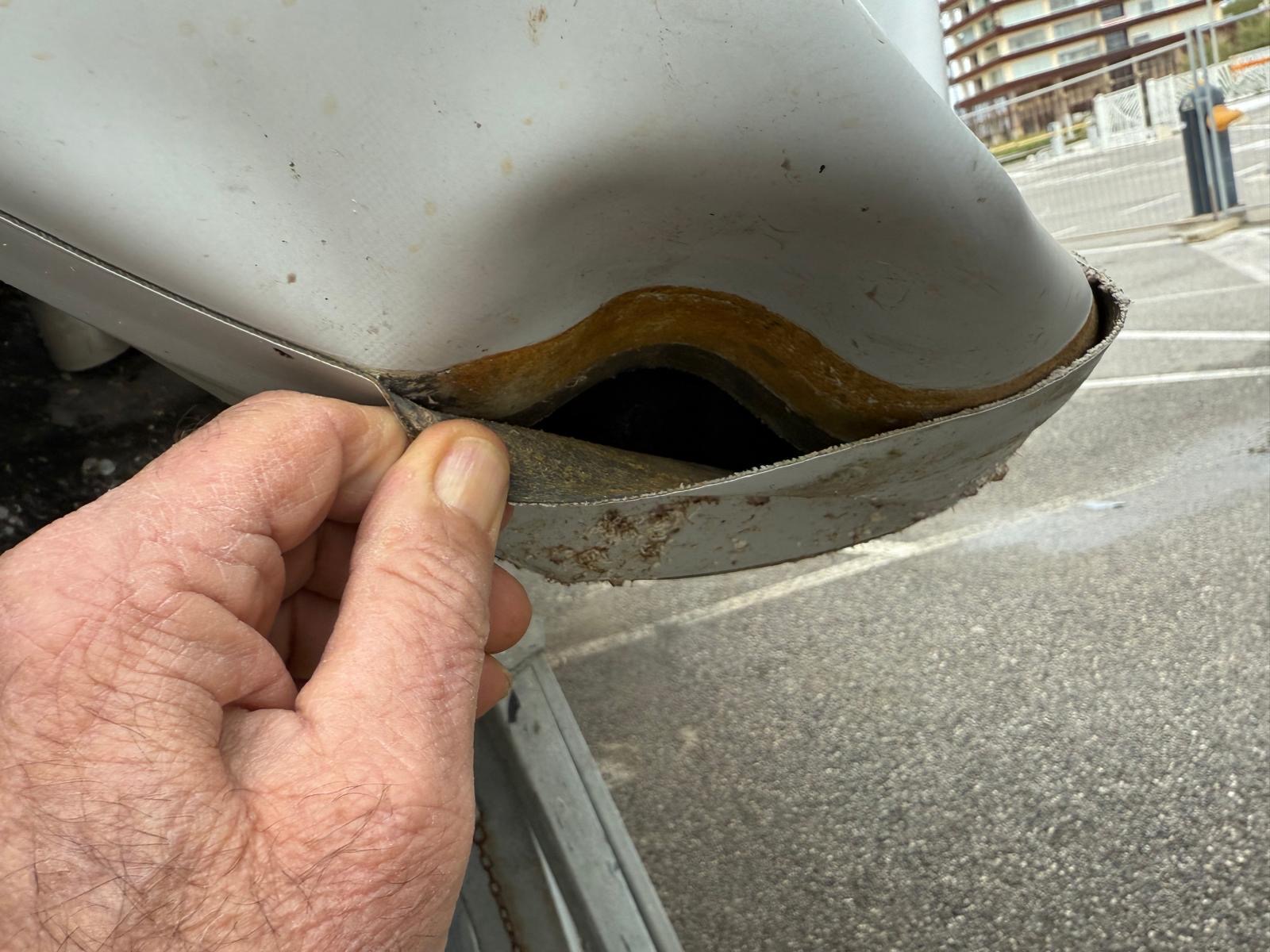

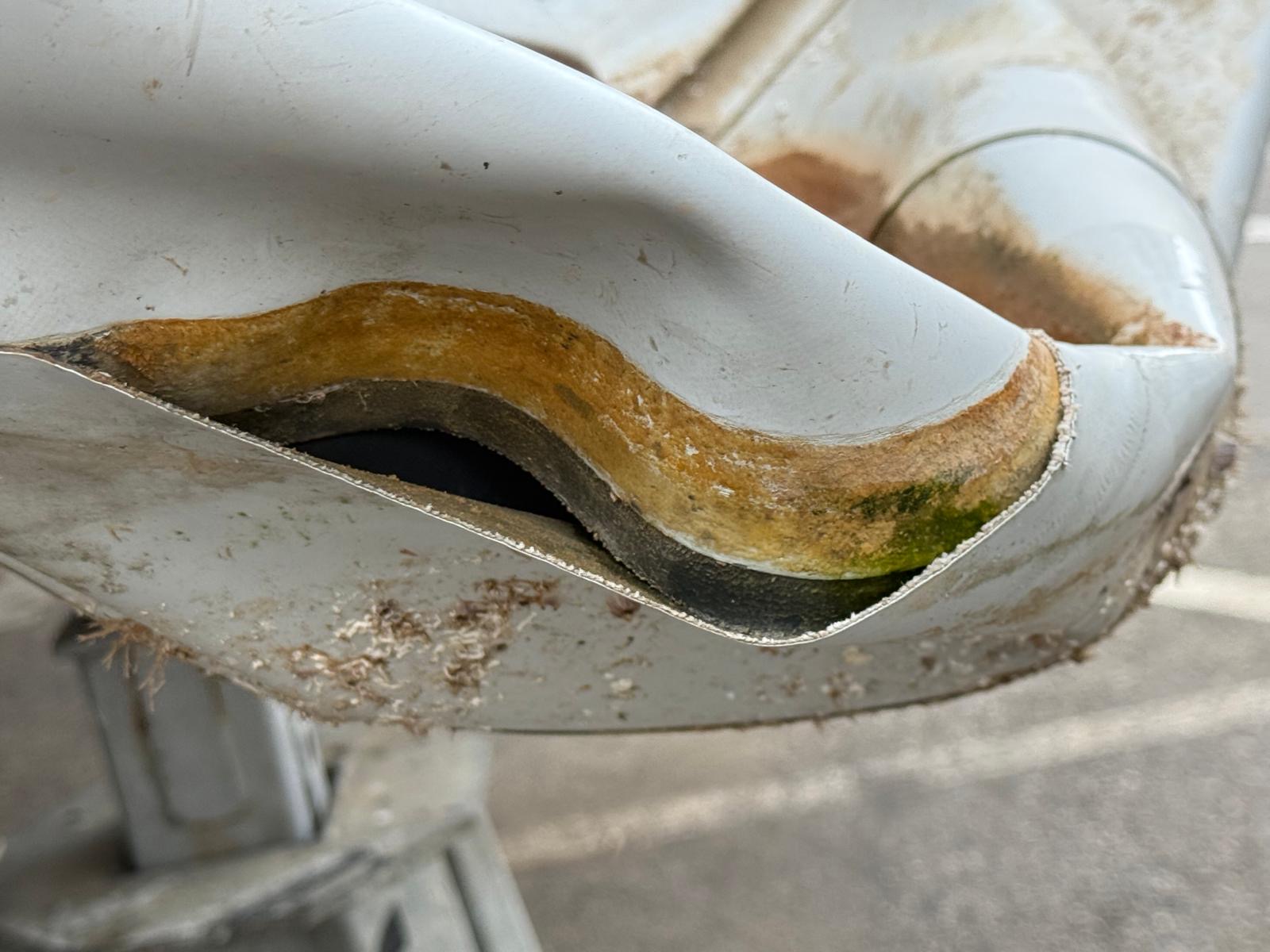

Alcuni mesi fa sono stato chiamato perché un grosso gommone di oltre 15 mt con 1200 hp aveva i due coni aperti. Battello pagato 1,2 milioni di euro. 18 ore di moto. Tutti e due i coni aperti.
La casa costruttrice sosteneva che aveva navigato con i tubi non gonfiati bene. Tubi da 80 cm di diametro.
Anche un bimbo poteva capire che la causa era altro. Sovrapposizione dell’incollaggio solo 2,5 cm. Fascetta di tenuta interna in orca 215 che sporgeva di 1,5 cm. Che tenuta meccanica può avere quando in virata 12 ton si appoggiano su un tubo? Tessuto usato 1670 den. E per quali misure volete usare il 1800 o il 2200 den?
Tutto questo perché anche su costruzioni moooolto costose la differenza vera è data da un omino che decide di lavorare bene
