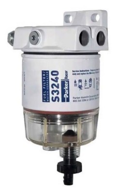

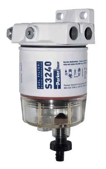

Complimenti per il nuovo "destriero"! Ovviamente la mia era una disamina tecnica che non poteva approfondire l'aspetto economico che, giustamente, hai messo in evidenza. Come ho accennato in un precedente intervento, qualora non lo avessi già previsto/installato, ti suggerisco di inserire sulla linea di alimentazione un filtro separatore con coppa trasparente (comoda per la verifica visuale della qualità del contenuto) come questo:
che ti permetterà di garantire al tuo motore ad iniezione una alimentazione priva di impurità o acqua, la cui presenza è sempre possibile sia per serbatoi carburante "datati" che per distributori carburante (specie quelli portuali) poco curati sotto questo aspetto. Aspettiamo con curiosità di conoscere le tue impressioni in navigazione sia come risposta al gas che come consumi.

Blackfin, altro che....sei stato preziosissimo e hai fatto una disamina illuminante.
Aggiungo anche che un altro fattore importante nella decisione è stato che il meccanico dove mi servo e che sta a 15 minuti da casa è concessionario yamaha!!! Gran bella fortuna.
Grazie del consiglio del filtro. Ormai leggendovi da anni, seguendo i vostri consigli l'ho installato fin dal primo motore non a barra avuto e lo scruto sempre con tanta attenzione. Grazie, grazie. A presto le foto, appena il meteo lo permette.

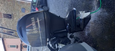

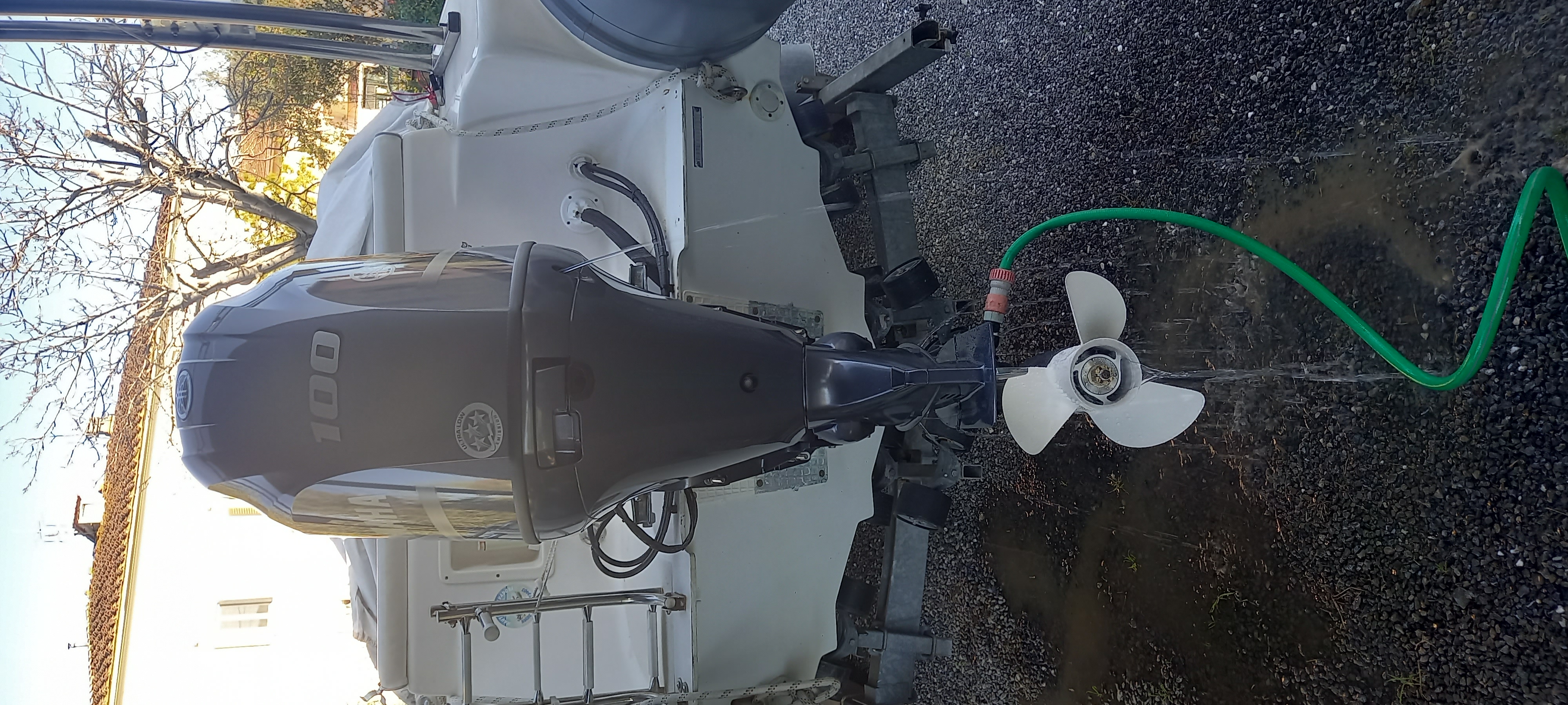

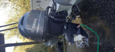

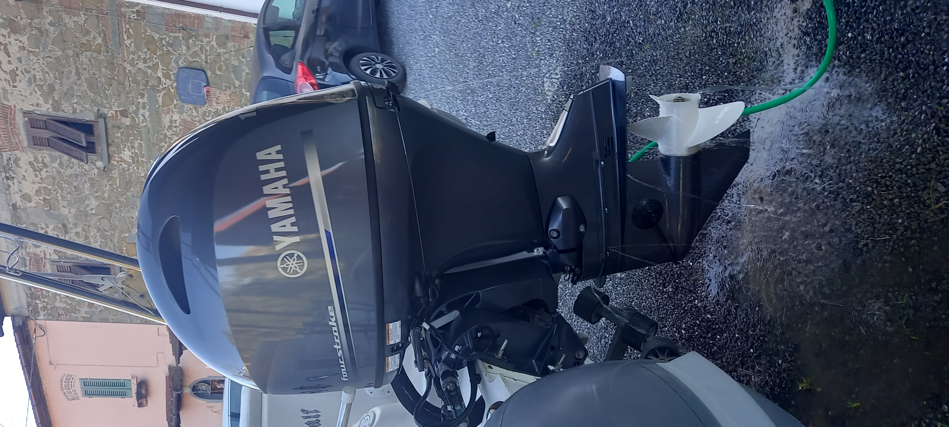

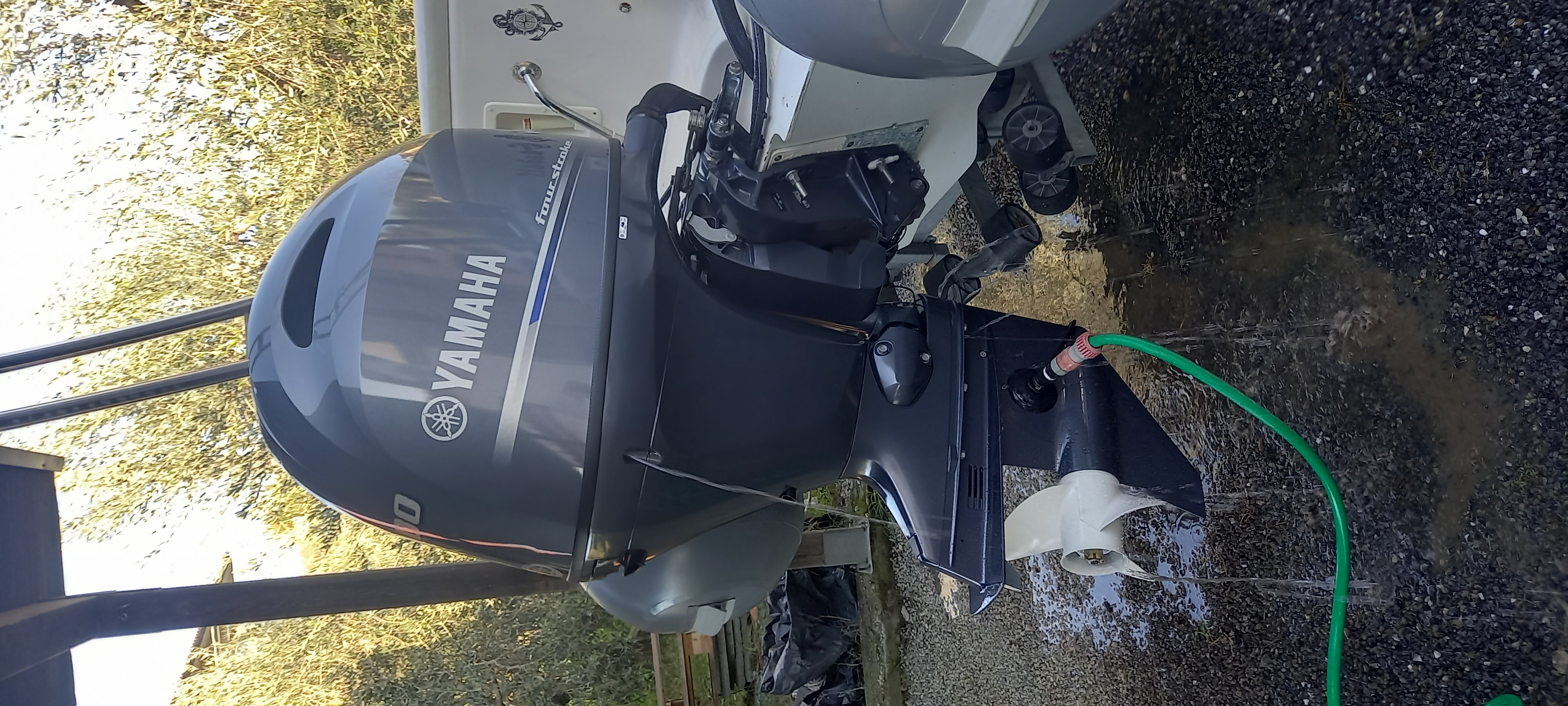

Ecco Ombromanto II.
Sono riuscito a provarlo solamente ora.
Le uniche considerazioni che posso fare avendolo provato solo con la cuffie per 5 minuti sono:
1. Molto più silenzioso
2. Vibrazionei quasi zero
3. Accensione immediata.
4. Dalla spia esce regolarmente l'acqua, ma con una pressione davvero ridotta rispetto al precedente e l'acqua (che con l'altro era tiepida a intermittenza indice della apertura-chiusura del termostato) era molto calda fissa.
Non so se il punto 4 mi piace...dite che va bene così o devo segnalarlo al meccanico o aspetto prima di provarlo in mare?
- Messaggi: 437
Re: Consiglio per nuovo motore: Yamaha F100B o Suzuki DF100B?
Complimenti, io ho sempre il cuore su Yamaha..... il flusso con le cuffie ha tendenzialmente non una grande importanza. Quando lo proverai in acqua avrai la sensazione più precisa. Comunque dirlo al meccanico non è mai sbagliato. Al massimo ti dice di non preoccuparti !

Bene bene complimenti
Come Paolo anche io ho avuto nel cuore gli Yamaha anche se poi ho optato per il Suzuki ma -come dice - si cade sempre in piedi
Posso solo dirti, per il punto 4, che a mio avviso non mi preoccuperei più di un tanto ma comunque anche secondo me segnalalo per prudenza.
