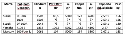

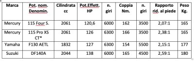

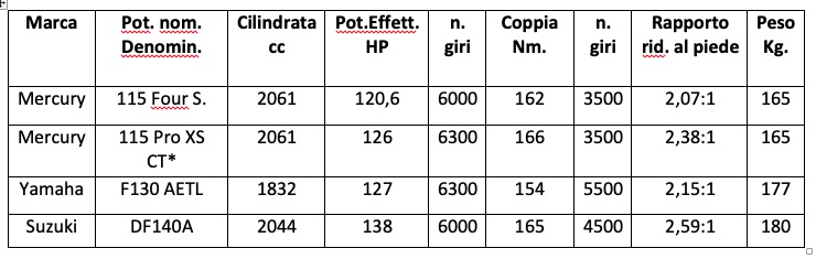

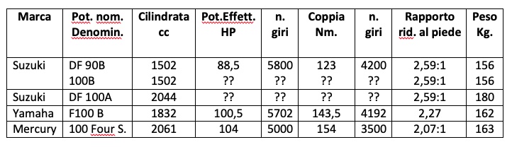

La tua attenzione al peso è imho importante anche perchè, in una carena come quella Italboat poco portante a poppa e con la tua dichiarata predilezione per velocità "tranquille" si potrebbe verificare, con un propulsore pesante, alle velocità medio basse, un assetto tendenzialmente appoppato che non è il massimo specie in presenza di mare mosso.
Detto questo i fuoribordo più recenti sono riusciti, a parità o quasi di potenza, a contenere molto i pesi. Ma conta anche la cilindrata perchè determina la curva di erogazione della coppia motrice. Se in una condotta "sportiva" va bene una coppia massima a relativamente alto numero di giri, di contro a velocità più ridotte (determinate non solo dall'indole del conducente ma spesso dalle condimeteomarine) conta una più elevata coppia a regimi più bassi.
I fuoribordo di cilindrata minore, a parità di potenza hanno il regime di erogazione della coppia massima più elevato rispetto a quelli di cilindrata maggiore.
A questo punto sorge spontanea la domanda: al di là dei dati "di targa" della potenza massima (dato commerciale) come si fa a conoscere quelli effettivi e, sopratutto quelli di erogazione della coppia massima? E' prassi di tutte le Case costruttrici tener ben nascosti questi dati. Io però con un personale lavoro di indagine on line sono riuscito ad accedere a questi dati, esatti perchè rilevati in fase di omologazione dall'Ente per il controllo dell'inquinamento dello stato della California (CARB). Te/Ve li propongo per tutti i fuoribordo che potrebbero interessarti per la rimotorizzazione del tuo Italboats Predator 590, inserendo anche i dati del rapporto di riduzione al piede (che indica la velocità di rotazione dell'elica rispetto al motore) :
(cliccare sulla tabella per ingrandire)
Questo volendo restare nei dati di potenza di targa con la precisazione che nelle tabelle CARB il Suzuki 100 hp sia nella versione di 1502 cc. sia in quella da 2044 cc non compare. Desumo che Suzuki non abbia presentato questi modelli sul mercato USA ma solo su quelli in cui tali potenze potevano essere richieste, intervenendo solo sulle mappature della centralina elettronica per modificare potenza (e coppia) che imho non sono esattamente quelle “di targa”.
Il realtà alla fine sostituiresti il motore per ottenere una versione ad iniezione della stessa potenza. Non credo infatti che tra due anni il tuo motore attuale possa perdere di molto il proprio valore se sempre tenuto bene e rimessato a dovere. Tieni anche conto che , a fronte di rendimenti leggermente migliori in termini di consumo e di risposta al gas l’iniezione è un po’ più delicata in termini di “digestione” carburanti con eventuali impurità. A questo servono anche i segnalatori di presenza acqua nel carburante di Suzuki.
Qualora il riferimento fosse solo il peso e si volesse cambiare radicalmente l’esperienza di navigazione con peso analogo o vicino ci sono anche le seguenti possibilità:
