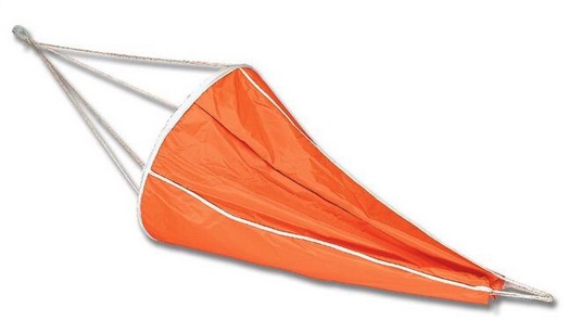

A suo tempo avevo acquistato (e l'ho utilizzata efficacemente in un paio di occasioni) questo tipo di ancora della TREM che, pur essendo pieghevole, ha però l'imboccatura (dotata di cime perpendicolari per fissare la cima di "ancoraggio") la cui forma circolare è mantenuta da un anello in materiale plastico rigido di diametro variabile a seconda della lunghezza della imbarcazione. Ne ho presa una per imbarcazioni fino a 8 mt. ed ha il diametro di 60 cm.(ci sono anche di diametri inferiori/superiori). Parlo di questo prodotto:
Ho trovato un sito di acquisti on line in cui è in offerta:
https://www.fuorigirinautica.it/it/anco ... K6H0K5qAKf
