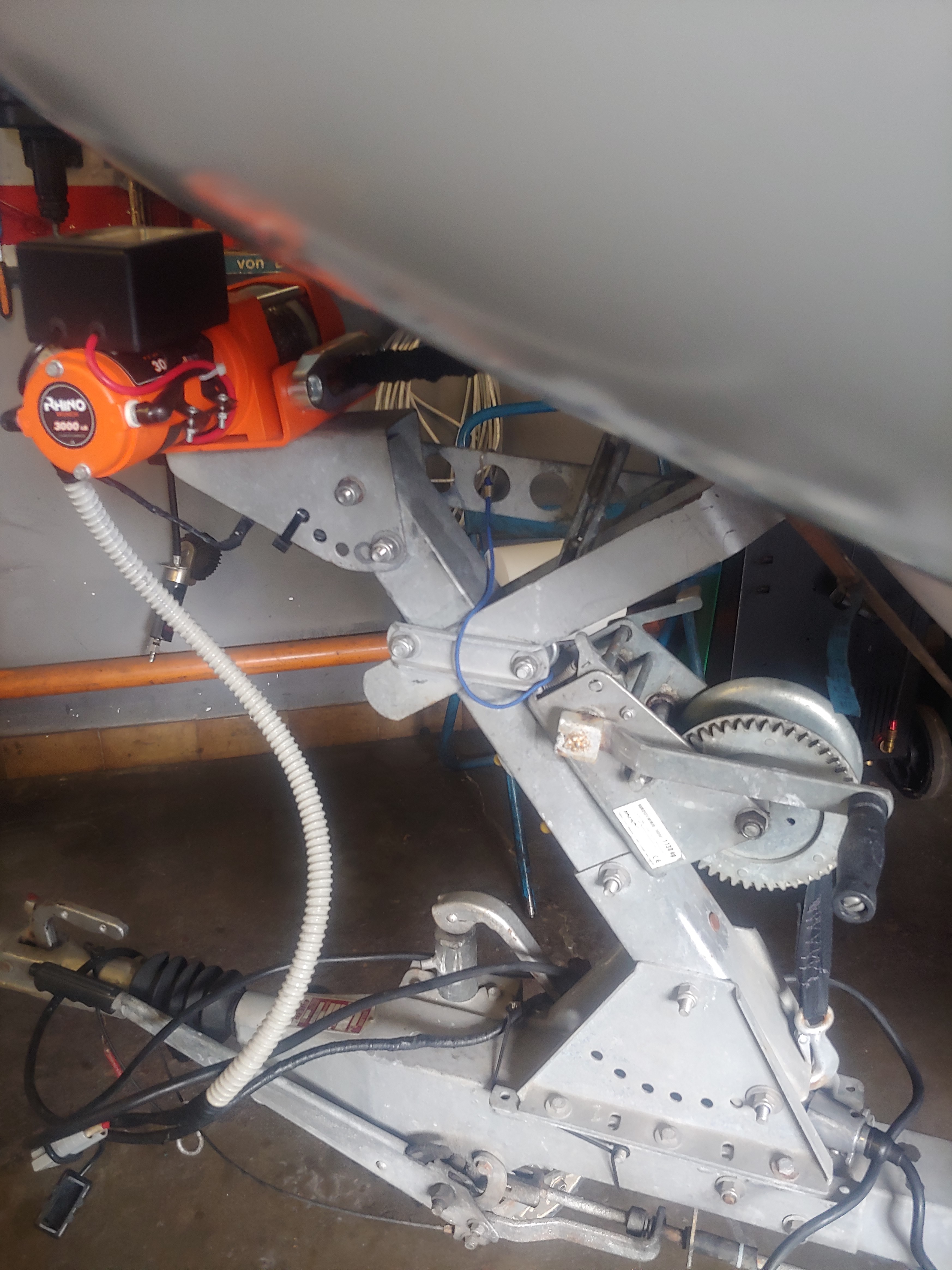

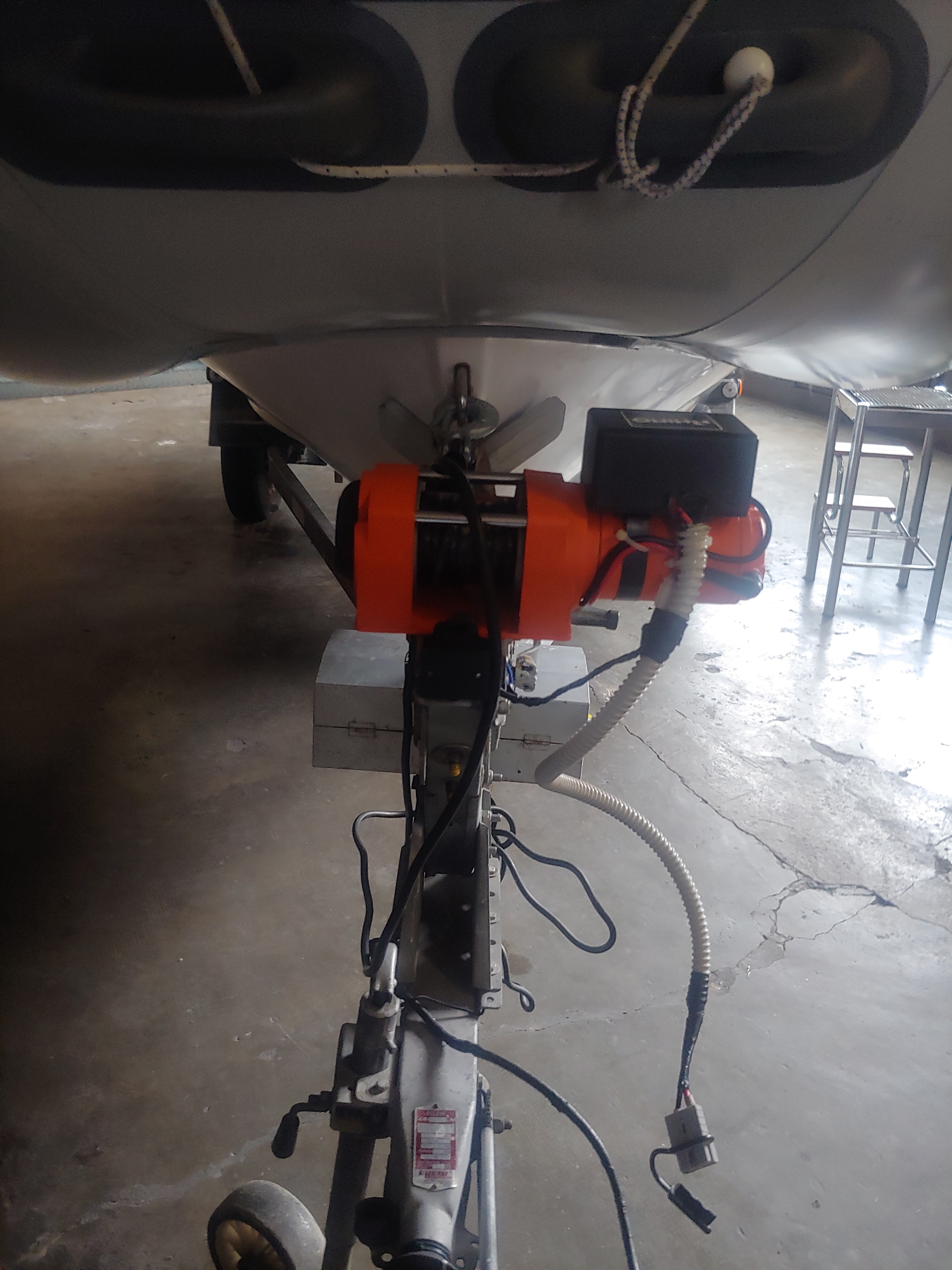

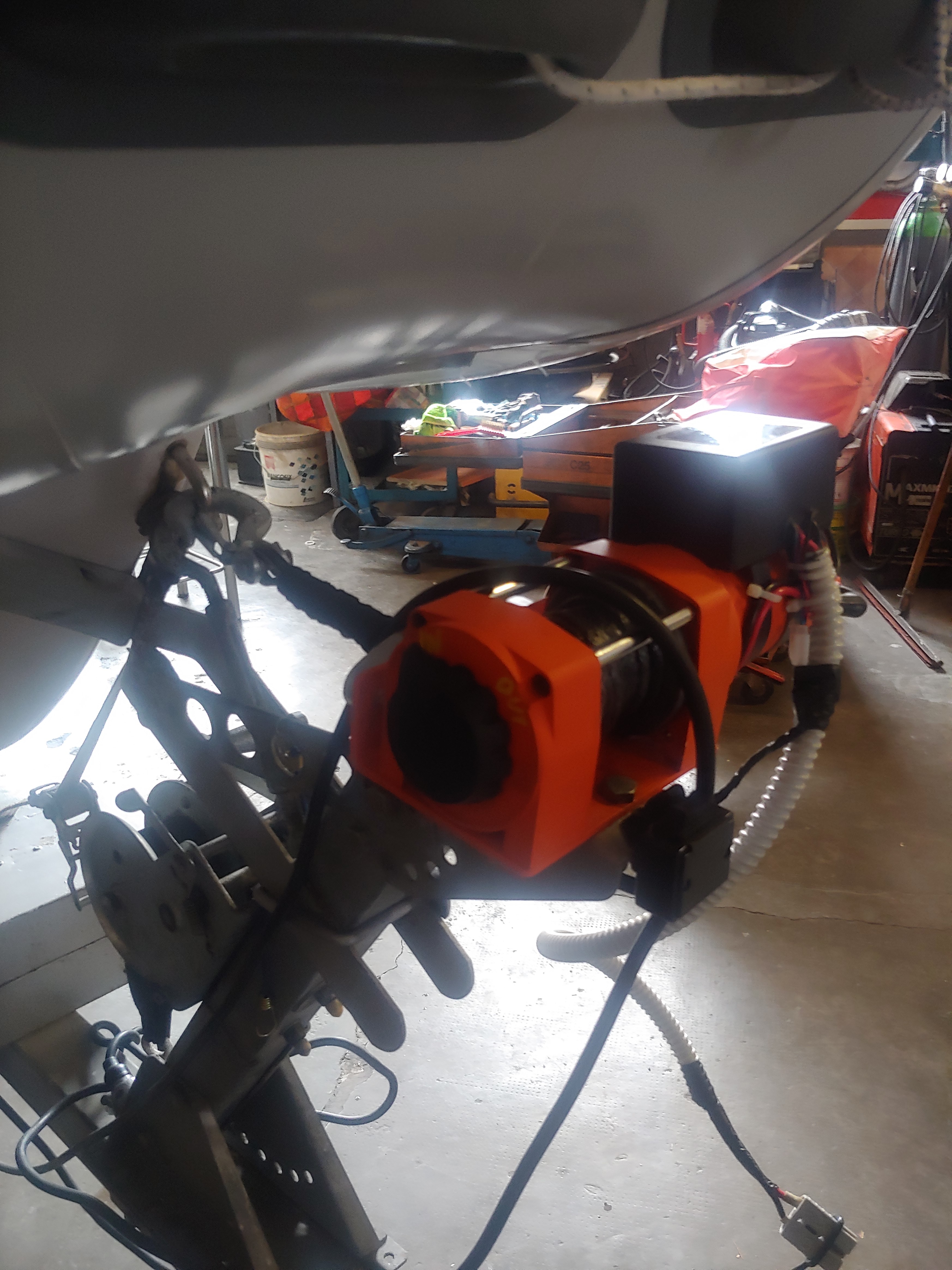

Re: verricello elettrico per carrello satellite
ciao ben fatto anchio ho preferito lasciare il manuale non si sa mai
- Jonathan
- Messaggi: 86
- Iscritto il: 22 giugno 2023, 14:51
- Gommone o barca: Stillnautica 560
- Motore: Evinrude 90 hp
come vedi montato da due anni e la schiena ringrazia
