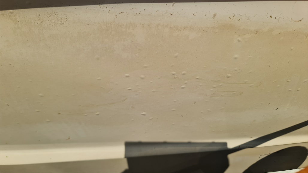

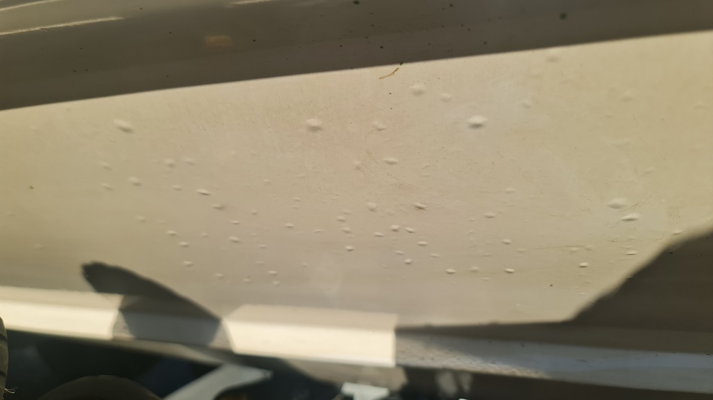

Stagione finita e battello fuori dall'acqua, però putroppo questa stagione ho avuto una brutta sorpresa. :(
Sulla parte immersa della carena si sono formate della bolle, me ne ero accorto durante le pulizie settimanali in immersione, ma non
pensavo fossero così tante.
Le bolle al tatto sono dure,al rimessaggio mi hanno detto che non è osmosi sicuramente, ma condensa che si forma tra il gelcoat e la resina,
secondo loro può capitare quando il battello è in acqua per 3/4 mesi consecutivi.
Il gommone è utilizzato solo al lago per cui acqua dolce e senza antivegetativa e come detto quando il battello è in acqua pulisco a mano
con una spugna leggermente abrasiva la carena.
La soluzione che mi hanno proposto al cantiere è di mettere l'antivegetativa o in alternativa ma è più costoso rimettere il gelcoat su tutta la carena.
Prima di fare qualsiasi lavoro vorrei scrivere e inviare le foto anche alla Salpa, per chiedere un loro parere e sapere anche se possibile
che si verifichi una cosa del genere su un battello comprato nuovo ad aprile 2022.
Secondo voi di cosa si tratta e vi è mai capitato di vedere o avere un problema simile ?
