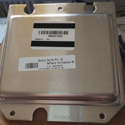

Centralina Pro XS arrivata:

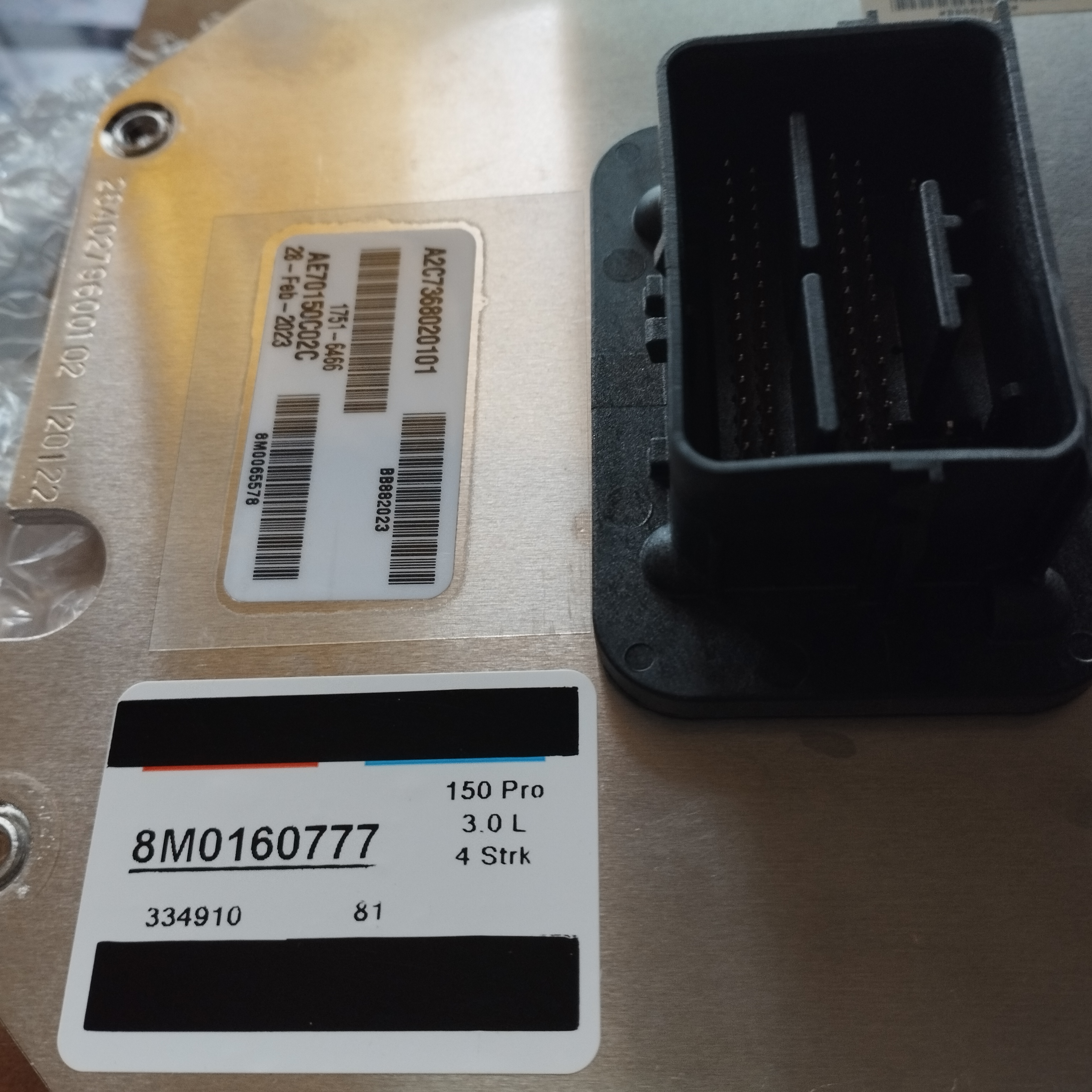

Blackfin ha scritto: ↑24 gennaio 2024, 14:31 Centralina Pro XS arrivata:
Questa sarebbe la stessa centralina che dovrei avere sul mio 150 ? Come posso verificarlo c'è qualche codice sul libretto o sul manuale ?
Oppure devo andare a vedere direttamente sul motore ? Come riconosco che è quella del PRO XS ha un codice particolare ?

Ancora non ho smontato quella originale. Su questa del 150 Pro XS oltre al SN 8M0160777 (che distingue la Pro XS dalla normale) compare dal lato del connettore la scritta "150 Pro 3.0 L 4 Strk" dove sicuramente 3.0 L è la cilindrata e 4 Strk sta per 4 Tempi. Ecco la foto:

Grazie per la foto, appena posso verifico la mia, sempre se è facilmente raggiungibile, magari approfitto quando si fa il tagliando.

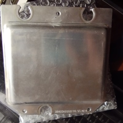

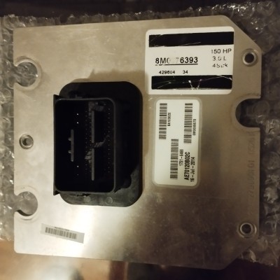

Oggi ho sostituito la centralina originale con quella del 150 Pro XS. E' stato un pò più laborioso di quanto mi aspettassi. Probabilmente in fabbrica il montaggio avviene quando la parte inferiore della calandra è smontata. Così come si presenta tocca lavorare con spazi di manovra piuttosto angusti ma, con un pò di pazienza (e di manualità) ci sono riuscito. Per completezza ecco le foto di quella originale:

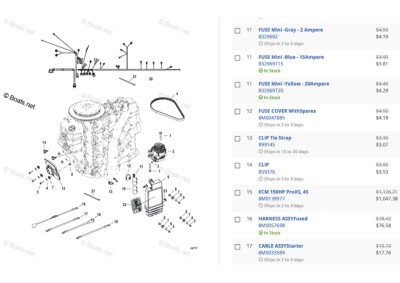

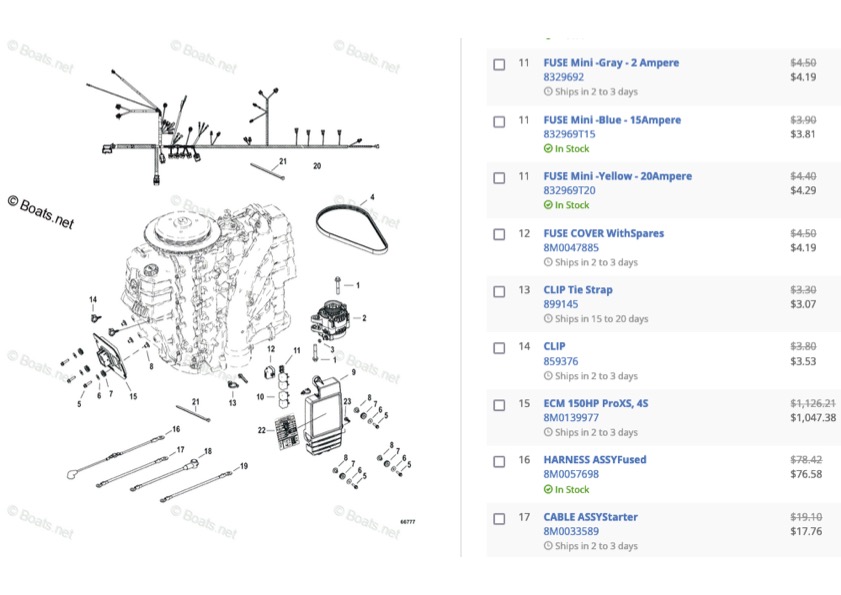

Guardando su un sito USA che vende ricambi Mercury ho rilevato che il SN (numero di serie) che contraddistingue la centralina del Pro XS è diverso (minore) di quello della centralina appena pervenutami (marcata 28-Feb-2023). Ecco l'esploso del motore (la centralina è indicata come parte n. 15) (per ingrandire l'immagine basta cliccarci sopra):
Può darsi che ci siano stati degli ulteriori aggiornamenti al software rispetto a quella commercializzata dalla ditta statunitense.

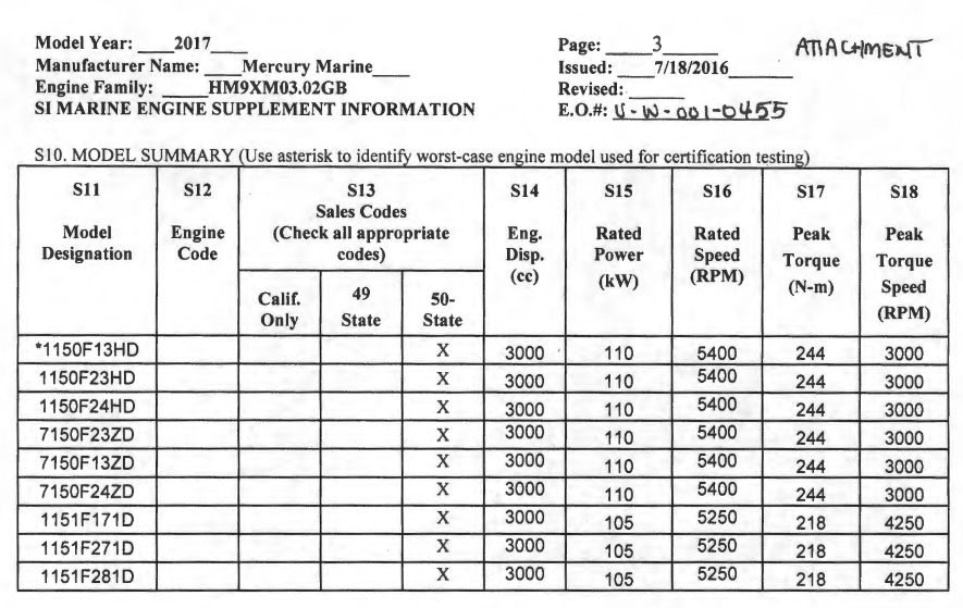

Corretto. Anzi per la precisione la "standardizzazione" della centralina che consente l'erogazione di 120 Kw di potenza massima (rispetto ai 110 Kw del mio my 2015) risale al my 2018, quasi certamente data di introduzione del 150 Pro XS, anche se nessun dealer (come il mio) ne è al corrente.

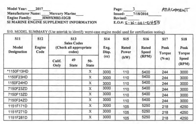

Infatti facendo una ricerca a ritroso sui dati del banco di prova dell'EPA si legge per il my 2017:

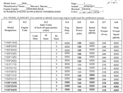

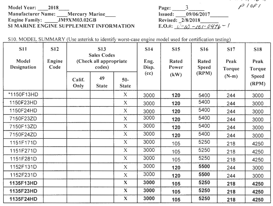

nel my 2018 la tabella diventa:
la versione da 105 Kw si riferisce al 150 SeaPro che, oltre ad avere il piede del ProXS (con rapporto di riduzione di 1:2,08) essendo destinato ad impieghi gravosi vede ridotta la potenza massima erogata a 105 Kw (140,8 HP).
