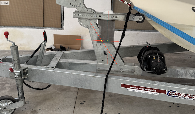

questa la posizione di quello manuale dopo il trapianto

quindi il buon Franco mi ha consigliato di abbassare la quota verticale eccessiva

Re: Montaggio winch elettrico su rimorchio cresci 27qli
e quindi l'ho abbassato per allineare il tiro il più possibile

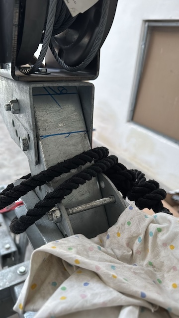

provato a fissare il winch sul supporto

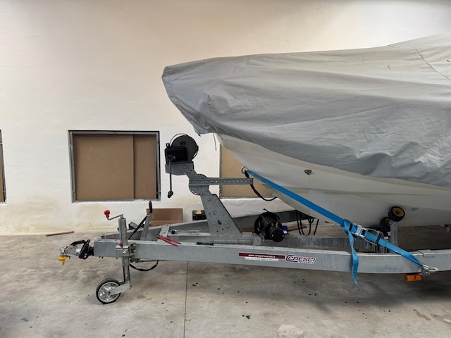

provando a capire come potrebbe risultare una volta montata la puleggia con staffe di sostegno da ancorare al piantone. successivamente è stato deciso di accorciare avvicinando il fermaprua rispetto alla chiglia.
bello...ma una curiosità quanto pesa??? non rischi di appesantire troppo il timone del carrello ?
anche io un paio di anni l'ho montato.... l'unica cosa che ti consiglio e di non lasciarlo fisso sul carrello.
