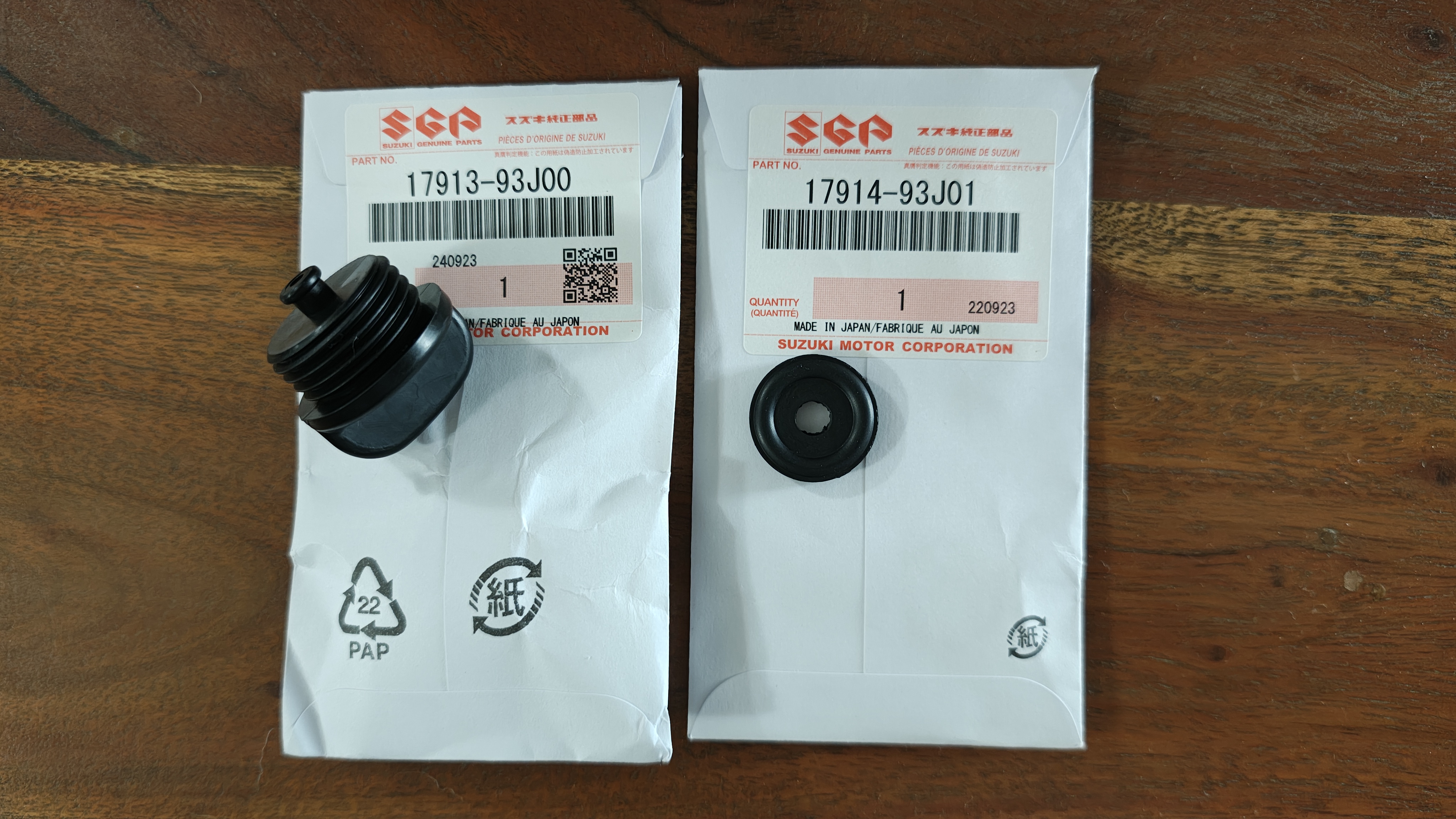

Mi è arrivato il tappo ordinato il 5 agosto da un azienda americana dive avevo già preso altri accessori. Da noi su eBay costicchia, qui l'ho pagato pochi euro.

È un filettatura tipica da idraulica/irrigazione ( mi sembra 3/4 di pollice ma non ricordo bene ) e quindi eventuali ulteriori tappi o raccordi per collegare il tubo dell'acqua si trovano facilmente !
Messaggi: 236
Re: Sbloccante motore - era: Lavaggio Johnson/Suzuki DF 225 4T
GIORGIO ha scritto: 9 settembre 2025, 11:05 È un filettatura tipica da idraulica/irrigazione ( mi sembra 3/4 di pollice ma non ricordo bene ) e quindi eventuali ulteriori tappi o raccordi per collegare il tubo dell'acqua si trovano facilmente !
Grazie Giorgio. Non ho ancora smontato il vecchio sul motore.

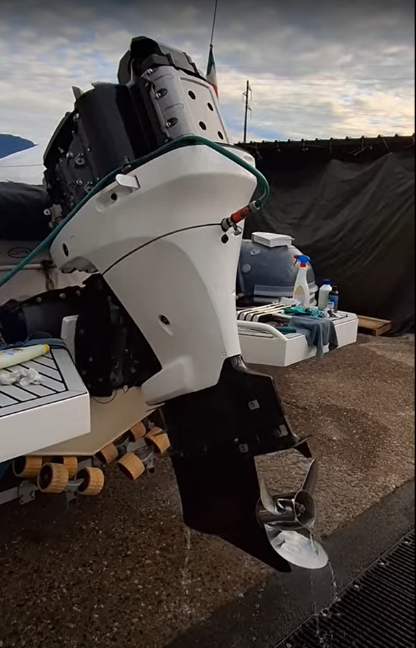

Una volta che sei riuscito a levare il tappo il lavaggio interno è un'operazione semplicissima che personalmente faccio al rientro da ogni uscita in mare !

Grazie Giorgio, ho provato un po d'invidia per chi, vicino di banchina in vacanza, lo faceva con estrema facilità, avendo anche la presa dell'acqua nella zona anteriore del motore. Purtroppo il mio lo ha solo nella zona posteriore, ma meglio così che non averla del tutto.
Sto inventando una leva che possa sbloccare la chiusura, al momento tutti gli spray non hanno funzionato.
