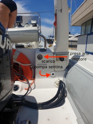

Intanto grazie a tutti per gli interventi.

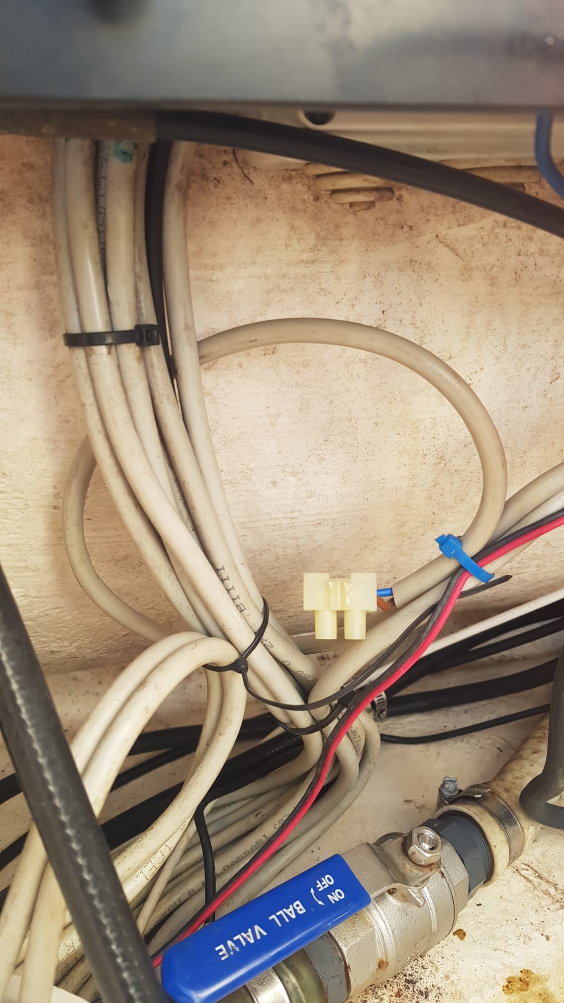

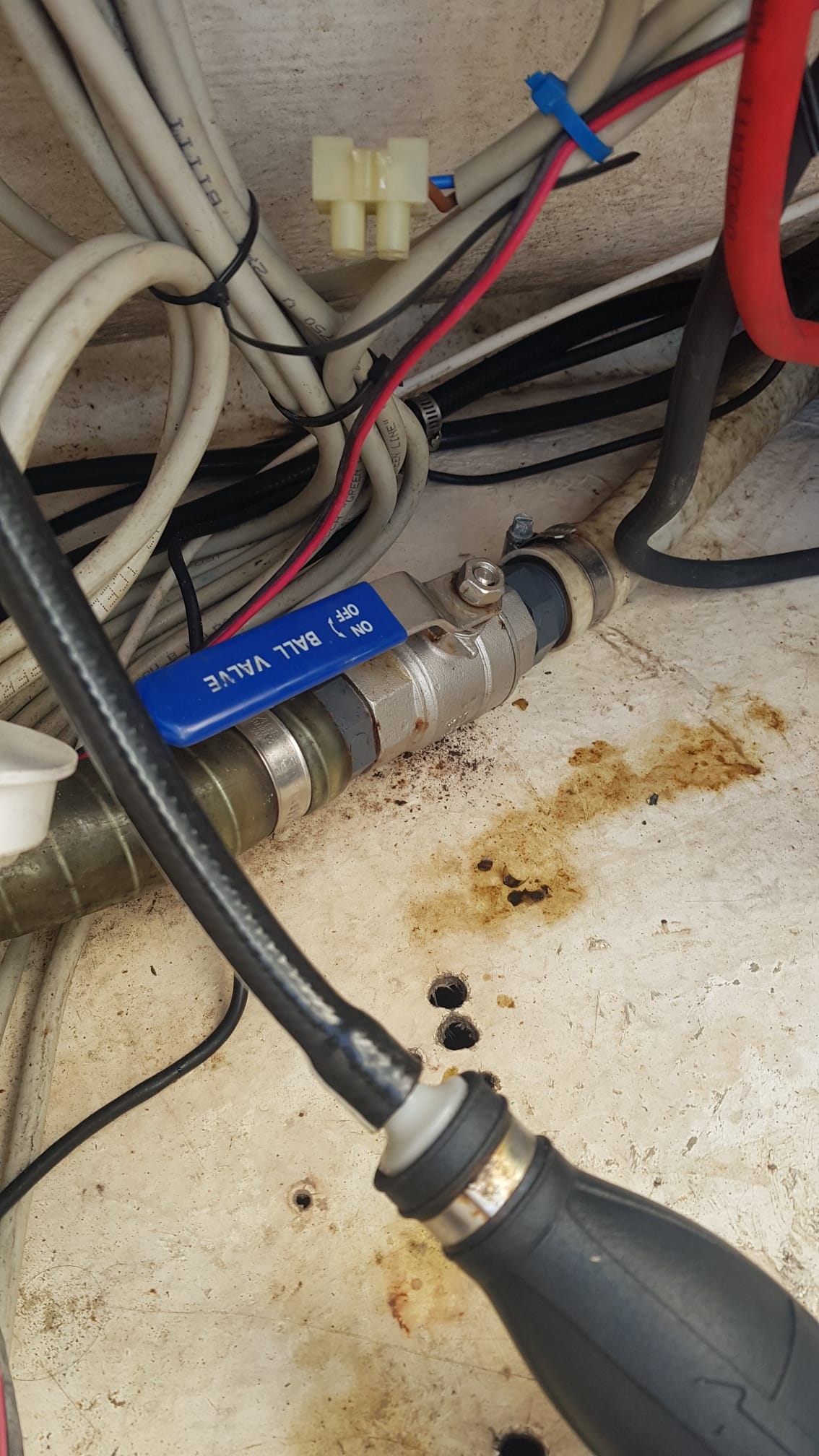

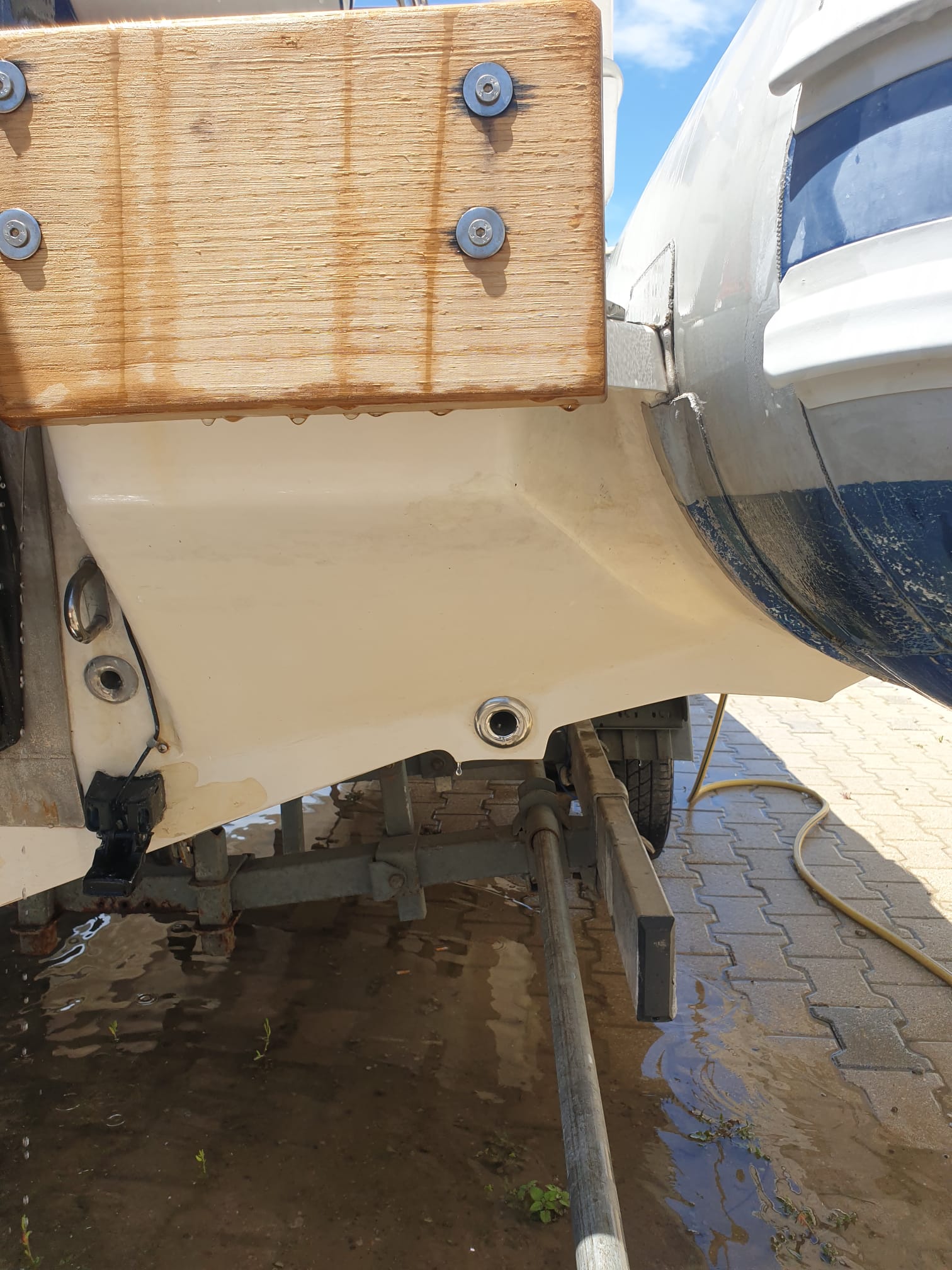

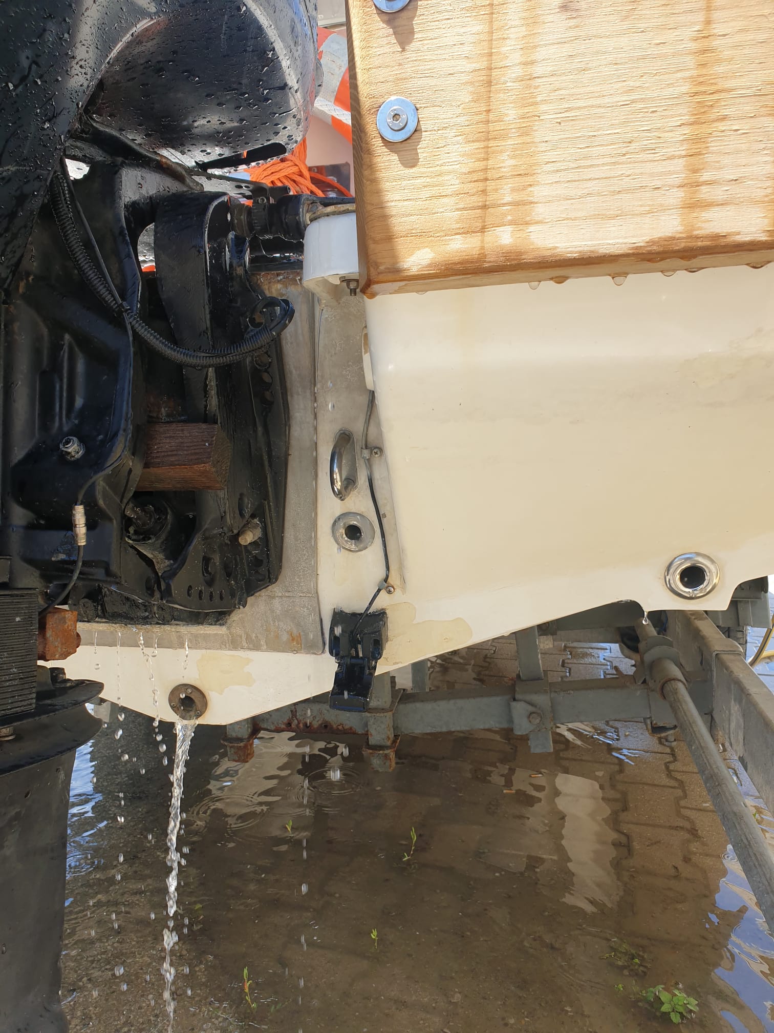

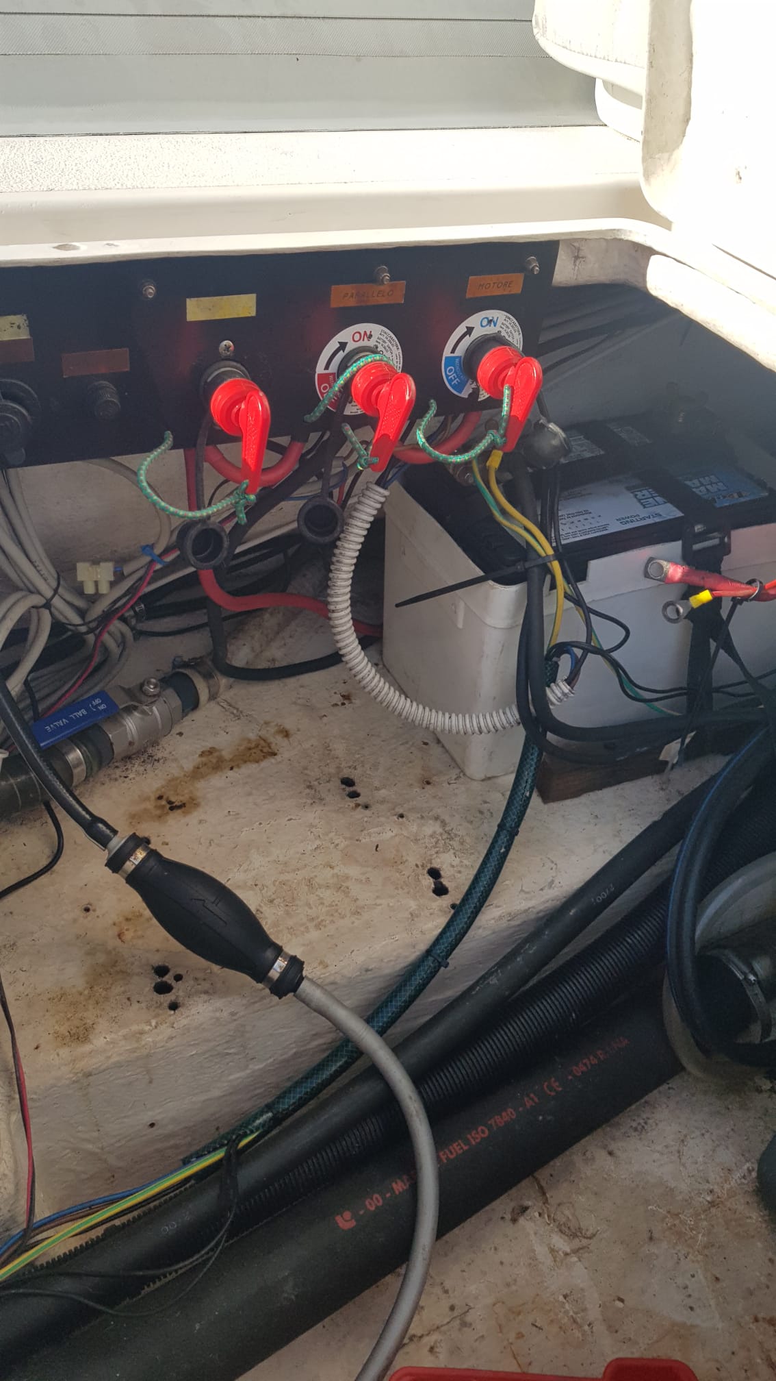

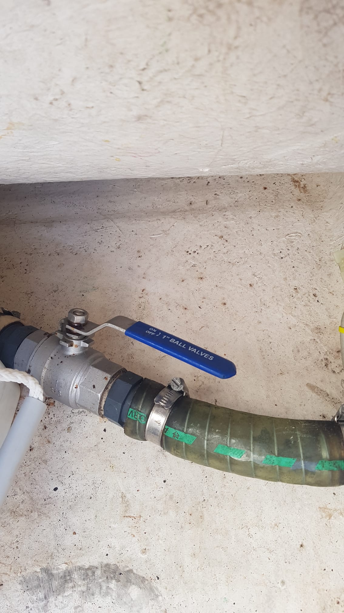

Ho delle foto fatte casualmente da cui si possono desumere le posizioni degli scarichi, dei cablaggi e delle valvole a sfera degli ombrinali. Quelle che riguardano il gavone lo presentano così come l'ho trovato all'acquisto; poi è stato profondamente ripulito... ;)
Ne sono parecchie ma sono alleggerite dal filtro w.app.
Paolo62 coglie, probabilmente perché ne è stato un profondo conoscitore, alcuni dettagli del gommone che lasciano interrogativi aperti. Ne parlo nel prossimo messaggio perché vedo che non riesco ad andare oltre la dodicesima immagine.

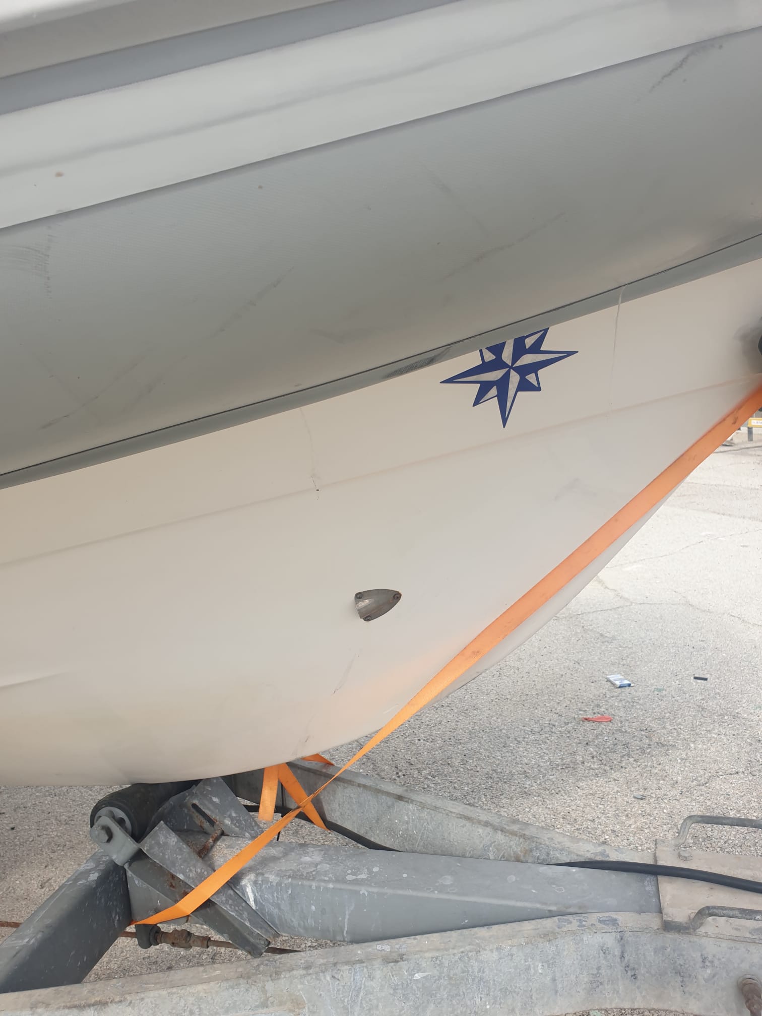

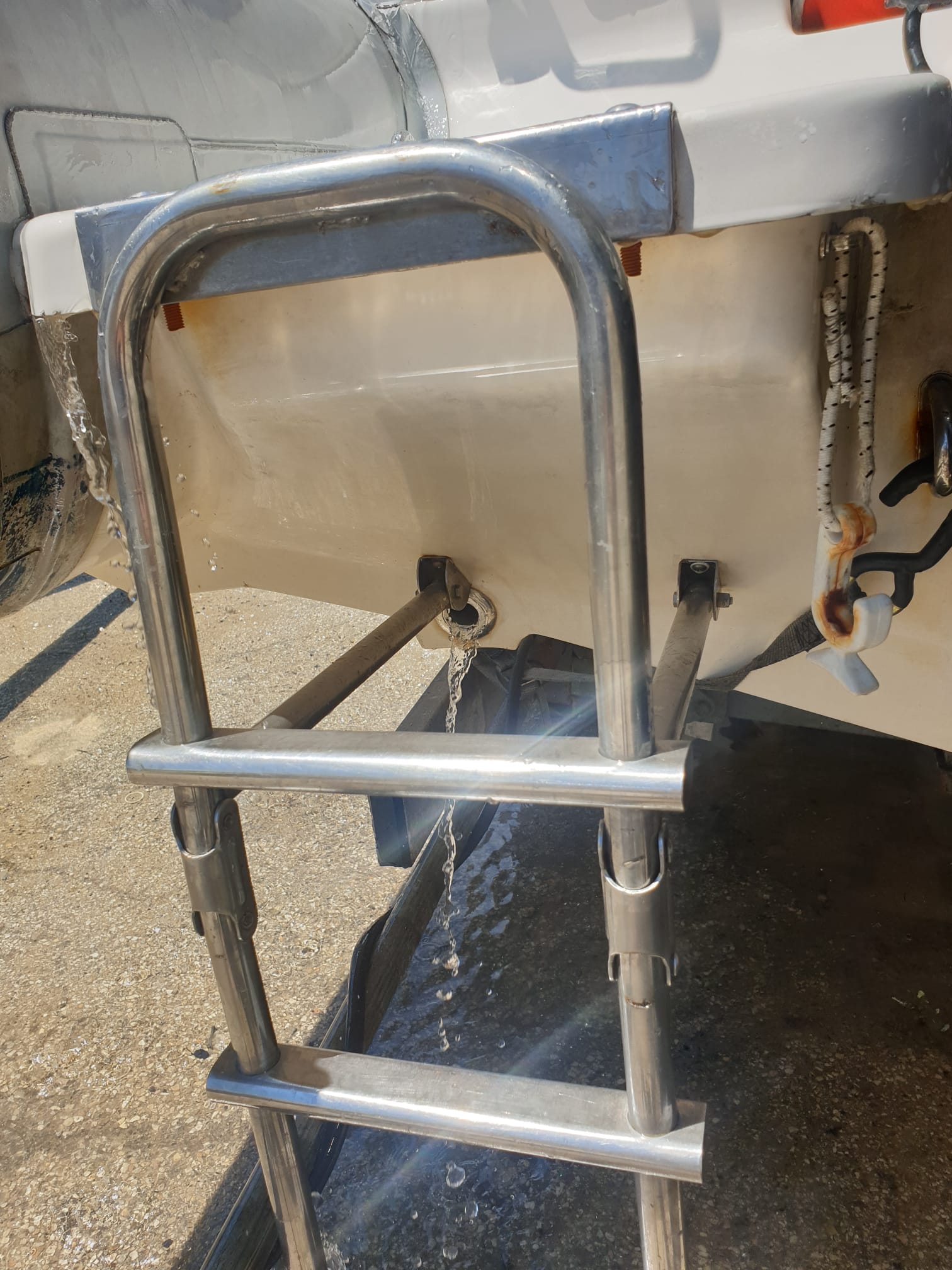

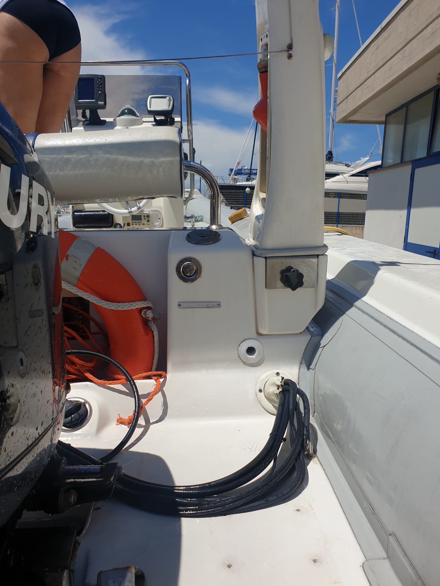

Dalle foto si notano diverse possibili vie d'acqua sullo specchio di poppa. Personalmente inizierei smontando tutto ciò che è sullo specchio, motore compreso, e, dopo aver verificato lo stato dello stesso (dello specchio di p.) pulirei molto accuratamente i fori presenti dal vecchio sigillante (se ancora c'è!) per ripristinarlo rimontando gli ombrinali ed i vari accessori (scaletta, trasduttore...) e quindi il motore.

Gavone e sentina sono collegati e, come si vede in foto, il collegamento è aumentato dalla presenza di un certo numero di piccoli fori che ho trovato nel calpestio del gavone. Il prossimo inverno cercherò di chiuderli. C'è però il problema del gavoncino per le ciabatte, ai piedi della palncia: come è noto, tutta l'acqua che entra nel pozzetto andrà in quel vano e, passando per il gavone di poppa, scenderà in sentina. Cosa mi consigliate di fare, di siliconarlo e chiuderlo? Sicaflex?
Poi il gavoncino esterno di sinistra (dell'ancora di rispetto): non ho capito ancora bene ma credo sia direttamente collegato con il gavone di poppa e dunque tutta l'acqua che passa di lì sarà destinata con i soliti passaggi alla sentina. Dunque al minimo mi converrà mettere un giro di neoprene sul bordo di chiusura. Altri consigli?
Il gavone dell'ancora, pur avendo un suo piccolo foro di scarico adeguatamente coperto, l'ho trovato con dell'acqua dentro. Ho pensato che se entra in navigazione perché magari il foro è stato fatto troppo in basso, potrebbe essere un importante punto d'accesso, soprattutto se - come conferma Paolo62 - è poi collegato alla sentina. Dovrò controllare e vi farò sapere.

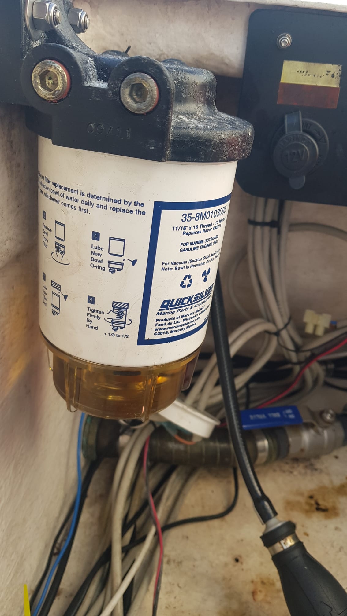

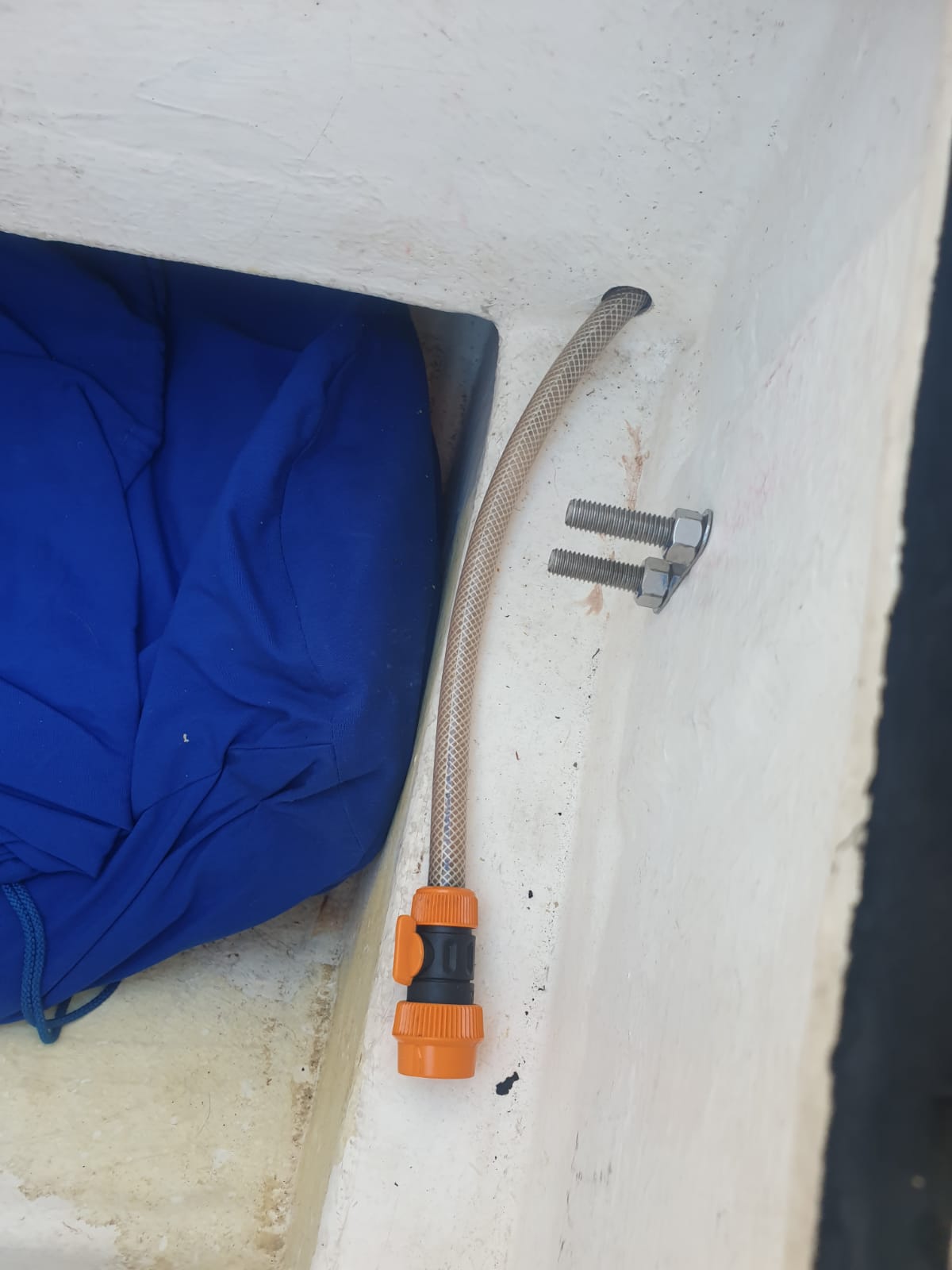

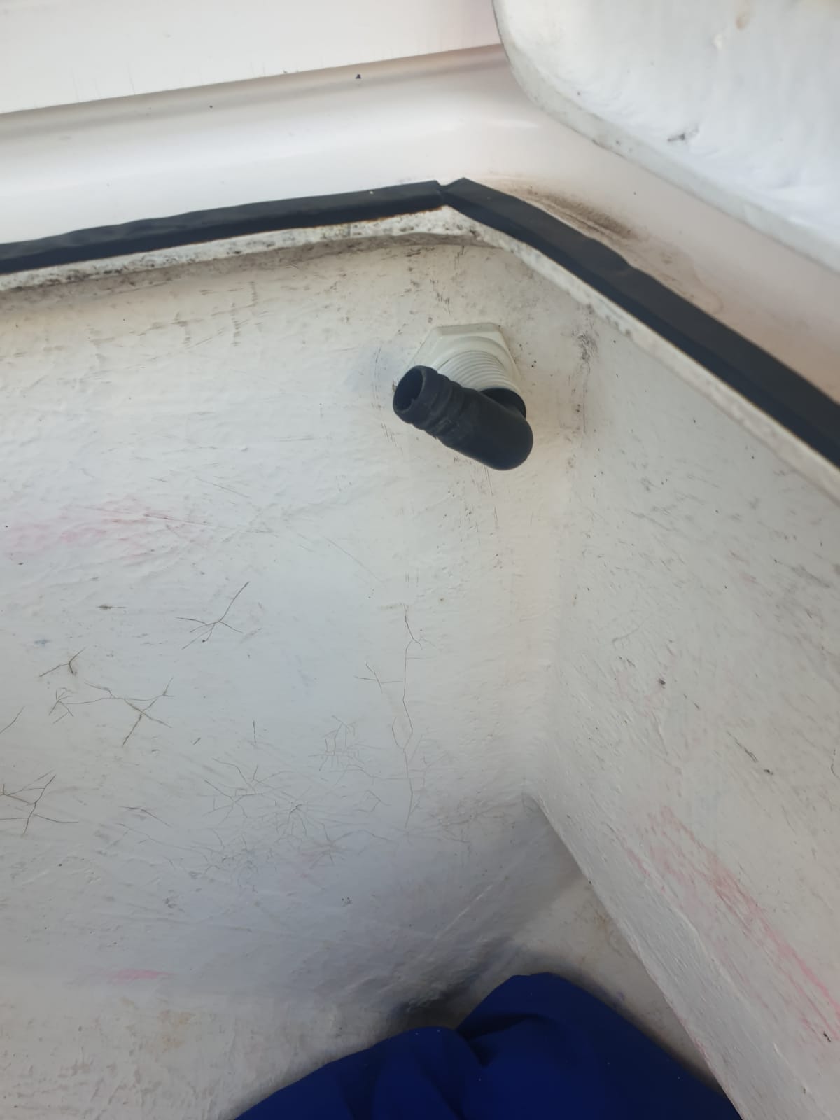

A questo proposito ho trovato due dettagli nel gavone centrale di prua: un tubo con una sorta di rubinetto e un portagomma nero; non riesco a spiegarmi l'utilizzo di entrambi e anche su questi vi chiedo una opinione. Li trovate nelle due foto allegate. Grazie ancora.

Allora i conoscitori del 64 potranno confermare ma a mio parere quel battello è stato modificato creando tutti quegli ombrinali con valvola... è probabile che quelle siano la via di entrata...
Dai cataloghi dell'epoca mi risulta un solo scarico centrale chiuso con tappo a vite.
Il tubo e l'attacco nei gavoni probabilmente erano per un impianto doccia con serbatoio collegato in zona prodiera.

Inoltrer aggiungo in volata una foto dello scarico del gavoncino dell'ancora.

Bene. Allora nelle ultime serie avevano aggiunto tutti quegli ombrinali esterni che non vedevo nei vecchi cataloghi.
Lo scarico dell'ancora è posizionato come il mio quindi non lo ritengo un possibile "colpevole".
Se l'acqua che entra è copiosa non vedo altri accessi se non quelli che indichi...

Ciao , controlla anche il serbatoio e i tubi dell’ impianto doccia .

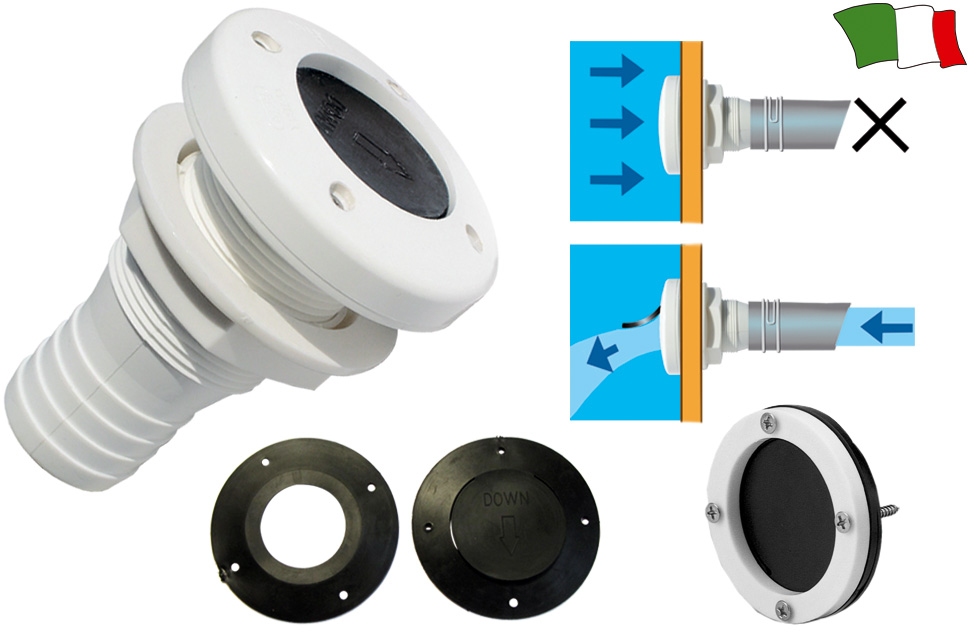

Come spesso accade c'è anche in questo gommone un certo livello di personalizzazione e quindi non è facile capire a cosa serve una cosa e perchè è in quella posizione. Però direi che la disposizione degli ombrinali a poppa è abbastanza simile a come era nel mio gommone. Tutti quegli ombrinali, però, dovrebbero avere una valvola di non ritorno a diaframma . Si tratta di un dischetto di gomma, esterno, che "limita" l'accesso dell'acqua.
Tipo questo
In questa foto l'unica cosa non chiara è quello che viene indicato come presa aria motore in realtà è lo sfiato del serbatoio che essendo più basso dell'imbarco, necessita di un a valvola di non ritorno normalmente posta all'interno del gavone di poppa.

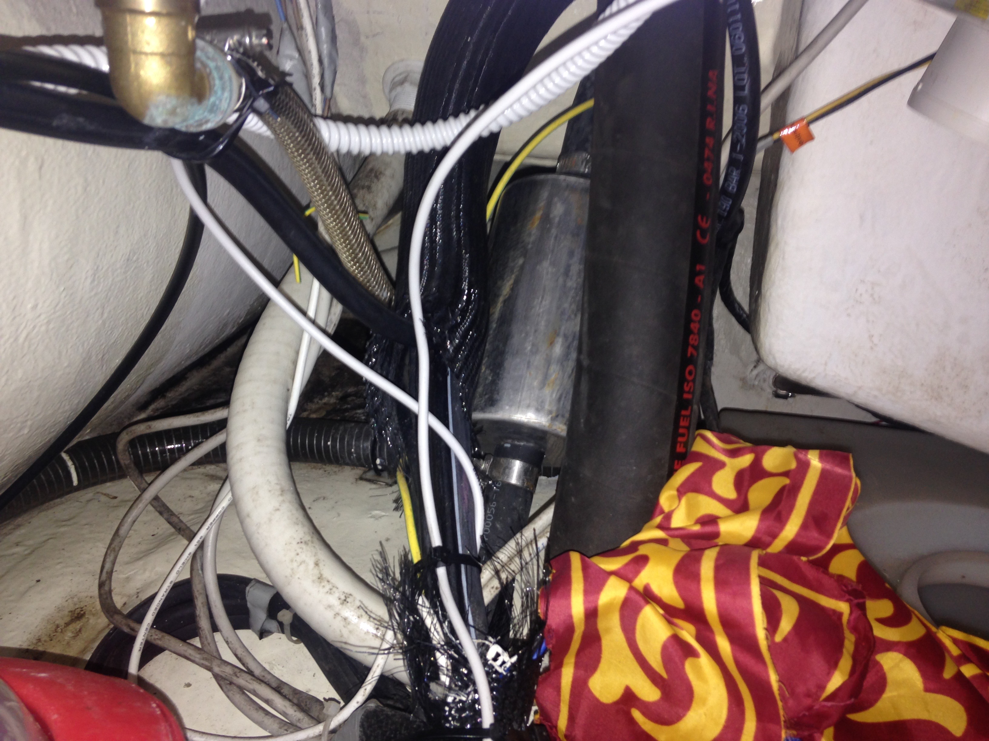

Nella foto che segue vedi un "bussolotto" metallico all'interno del gavone di poppa. Questo è il dispositivo di non ritorno. Come noti anche il mio gavone, appena portato a casa il gommone, era in condizioni pietose nonostante l'allestimento fosse stato curato da una nota nautica lombarda.

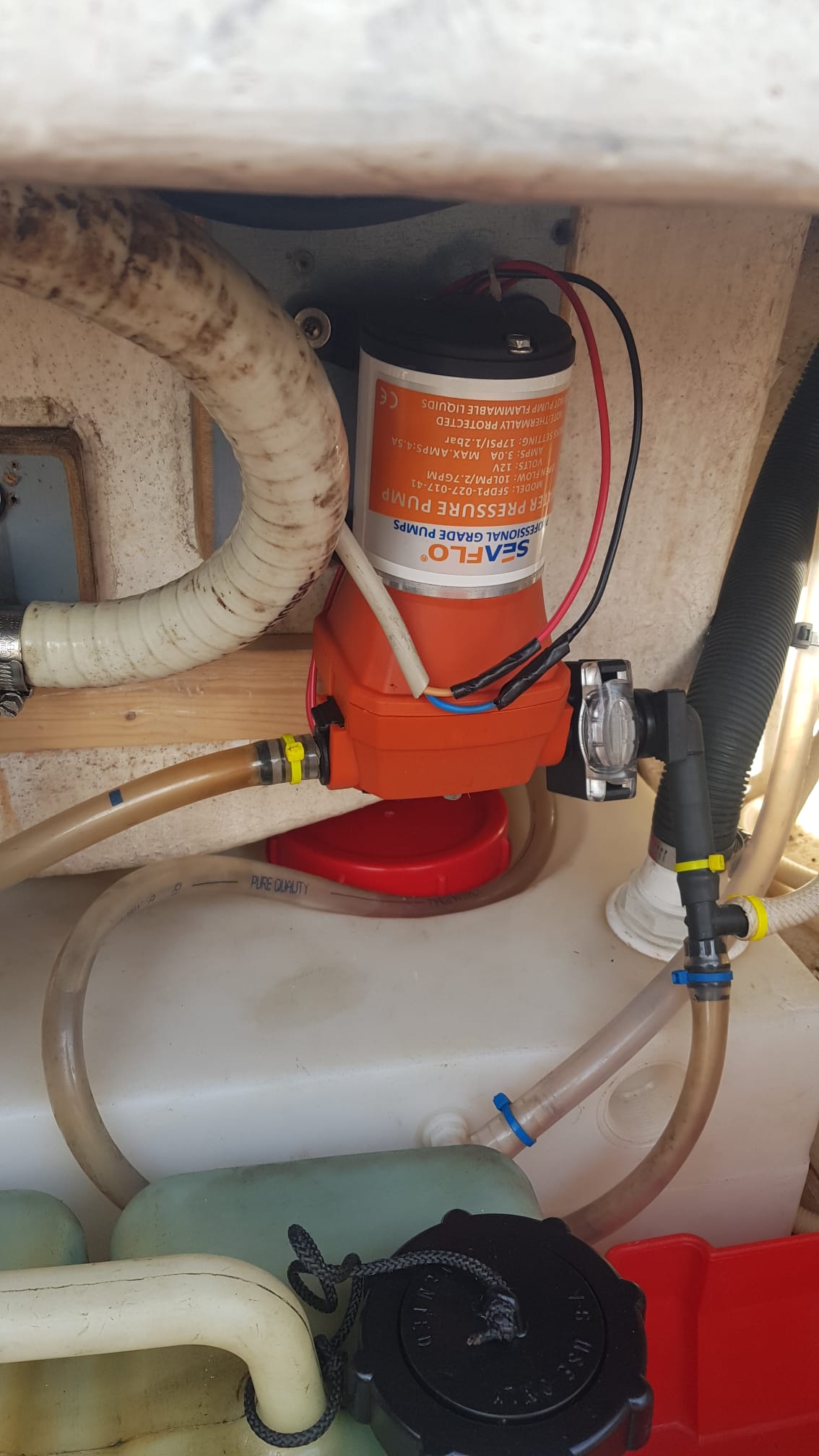

In questa foto vedi anche l'alloggiamento della pompa di sentina e si intravede il galleggiante che comanda la stessa. Il galleggiante è alimentato direttamente dalla batteria a monte dello staccabatterie ed alimenta la pompa in caso di innalzamento dell'acqua in sentina. La pompa, infatti, è posata sul fondo della sentina nel punto in cui sentina e gavone di poppa, si congiungono. Quel tubo bianco che si intravede in basso a sinistra, è il tubo di uscita dalla pompa. La pompa si poteva anche azionare manualmente con un interruttore in console. Questo alimentato, però, a valle dello staccabatteria.
Tutto questo è visibile perchè, per sistemare, avevo rimosso il serbatoio dell'acqua della doccia. Normalmente non si vede nulle perchè vien coperto dal serbatoio.
