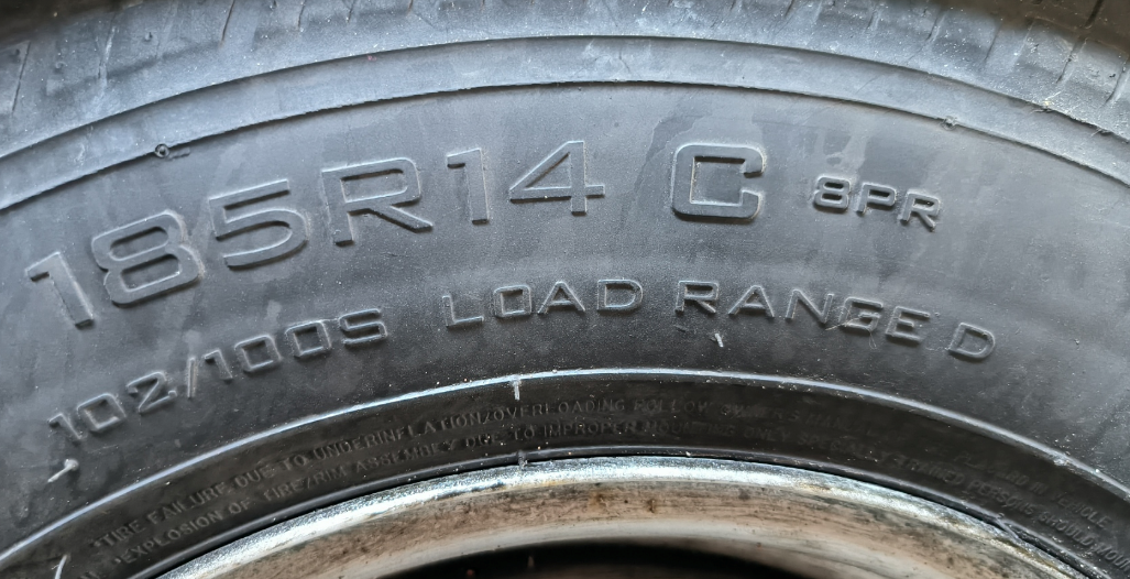

Load Range D che significa?
Revisione al carrello fatta un mese fa, potrebbero anche controllare l'anno delle gomme...
Preferisco fare intervenire chi ne sa più di me su questo.
Scrivi “Load range D” su google e ti leggi la spiegazione , e’ lunghissima quindi non sto a copiarla, ma praticamente, sono gomme ancor più rinforzate delle “C” . Per i camper si chiamano “CP”

Paolo62 ha scritto: 23 luglio 2025, 17:19 Scrivi “Load range D” su google e ti leggi la spiegazione , e’ lunghissima quindi non sto a copiarla, ma praticamente, sono gomme ancor più rinforzate delle “C” . Per i camper si chiamano “CP”
Avevo dato un'occhiata ma tutto quello che ho trovato è la pressione di gonfiaggio di 65psi. Buono che sia rinforzata. Partenza rimandata a domani per lungaggini nei preparativi.
