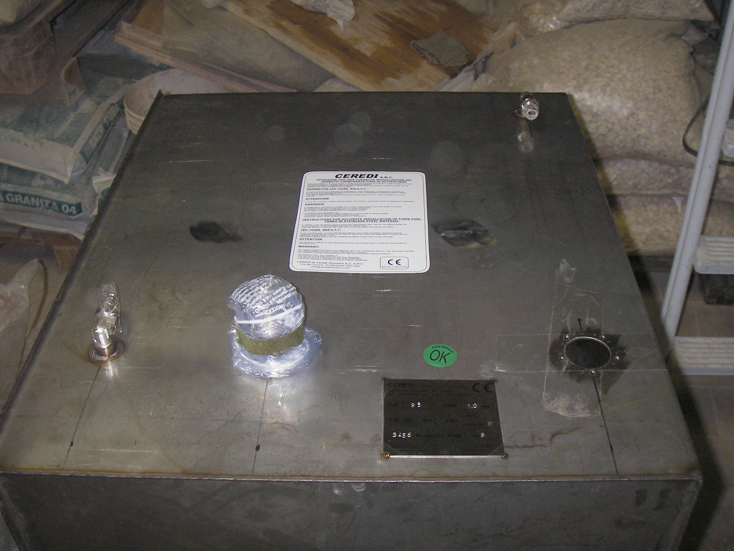

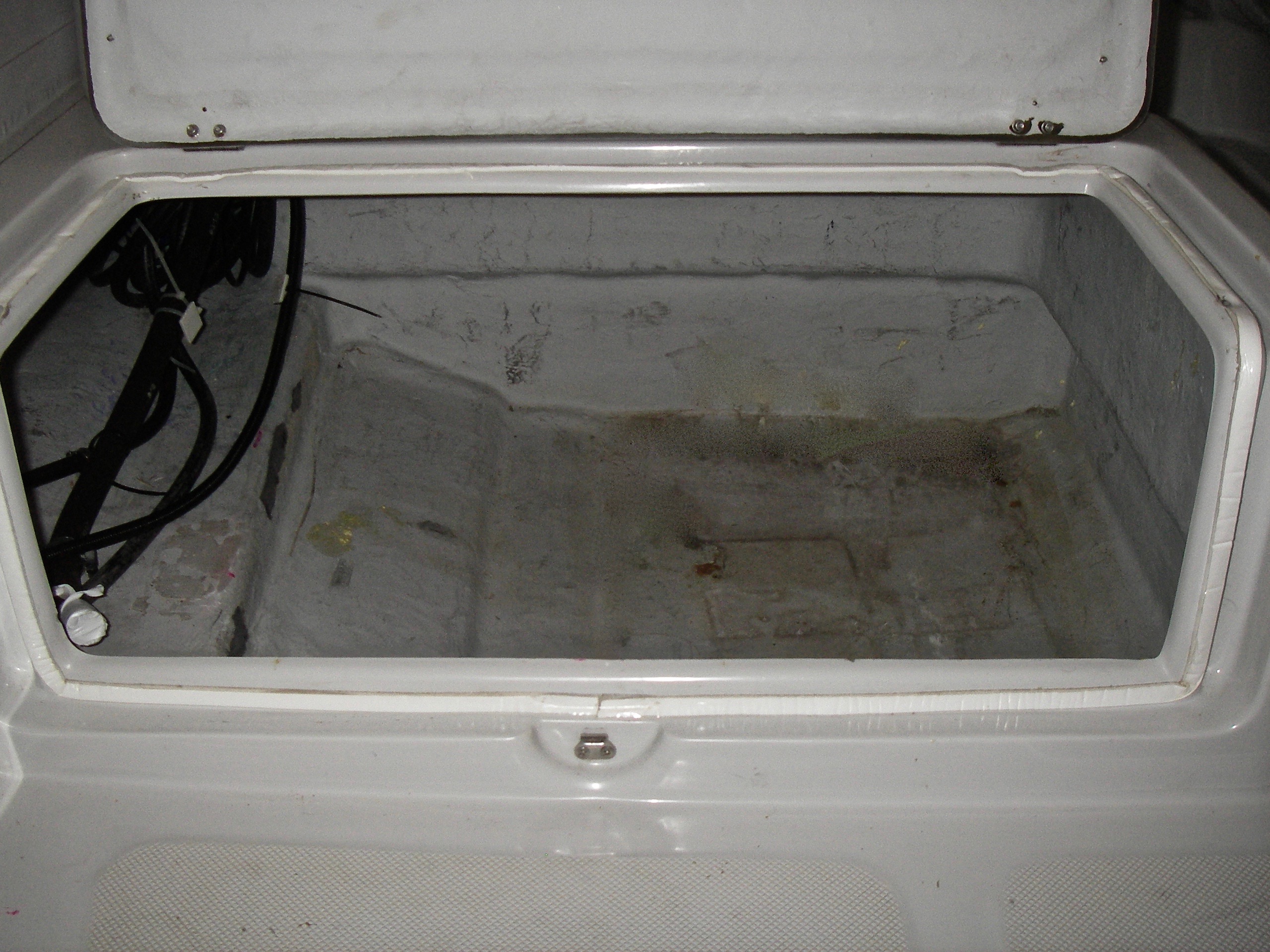

Ciao Luva, nel mio MarSea 100CM. ho montato un 95 Lt nominali in inox fatto ad hoc .
prima ho fatto la sagoma in polistirolo tagliando millimetro dopo millimetro fino a quando non è passato dalla " luce del gavone " mentre nel vano interno , ci sarebbe stato comodo un 120/130 Lt. L'inox mio malgrado è stata una scelta obbligata perché quelli in Polietiline, avevano sagome che quelli che passavano avevano poca capacità. ( due non li volevo )
