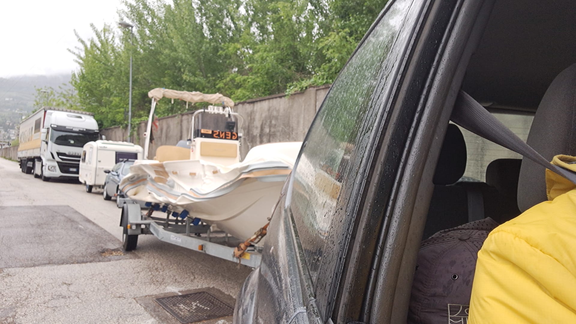

sperando di fare cosa gradita vi do il mio report a riguardo della la revisione fatta la scorsa settimana al rimorchio, magari può essere utile a qualcuno in quanto avendolo fatto per la prima volta io (avevo sempre delegato) avevo dei dubbi:
- Sede della Motorizzazione quella di Trento. Pensavo che per un rimorchio di battelli potesse essere un problema invece nessun problema
- Costo circa 50 euro pagati con PagoPA e poi preso appuntamento per mail, tempo dalla richiesta all'appuntamento 1 mese circa. Pensavo di più
- Revisione fatta con battello a bordo del rimorchio. Temevo si dovesse andare senza battello e con il rimorchio vuoto; due anni fa così mi avevano detto. A questa mia domanda fatta in sede di prenotazione mi hanno detto che si poteva fare tranquillamente con il rimorchio carico e mi hanno chiesto, ma non obbligatoriamente, di sgonfiarlo per praticità.
- In sede di revisione mi hanno verificato in modo puntiglioso la omologazione delle cinghie di serraggio del gommone al rimorchio. Se non avessero avuto la targhetta con la omologazione mi avrebbero spedito a casa.
- Controllato bene i freni con due manovre: la prima con freno a mano tirato del rimorchio e accelerata della macchina e la seconda una bella accelerata e frenata finale. Mi hanno detto che su questa verifica sono inflessibili.
- Verifica alle luci del rimorchio fatta con cura
- Avevo come macchina un vecchio Toyota (la mia non ha ancora il gancio) ed era molto moooooooolto vissuto di mio nipote agricoltore che lo usa per lavoro e i contatti elettrici dello spinotto erano un po' difettosi.... a dir poco difettosi. Ho dovuti annegarli nell'anti ossidante e tenere fermo lo spinotto con delle fascette da elettricista . Durante la prova si è ammutolita la luce della retro ma mi hanno graziato dato che era tutto più che a posto il resto.
- tempo complessivo per la revisione 30 minuti. Appuntamento alle 14.00 e apposizione dell'adesivo di revisione sul libretto alle 14.30
Quindi complessivamente una esperienza positiva con personale gentile e anche di buon senso

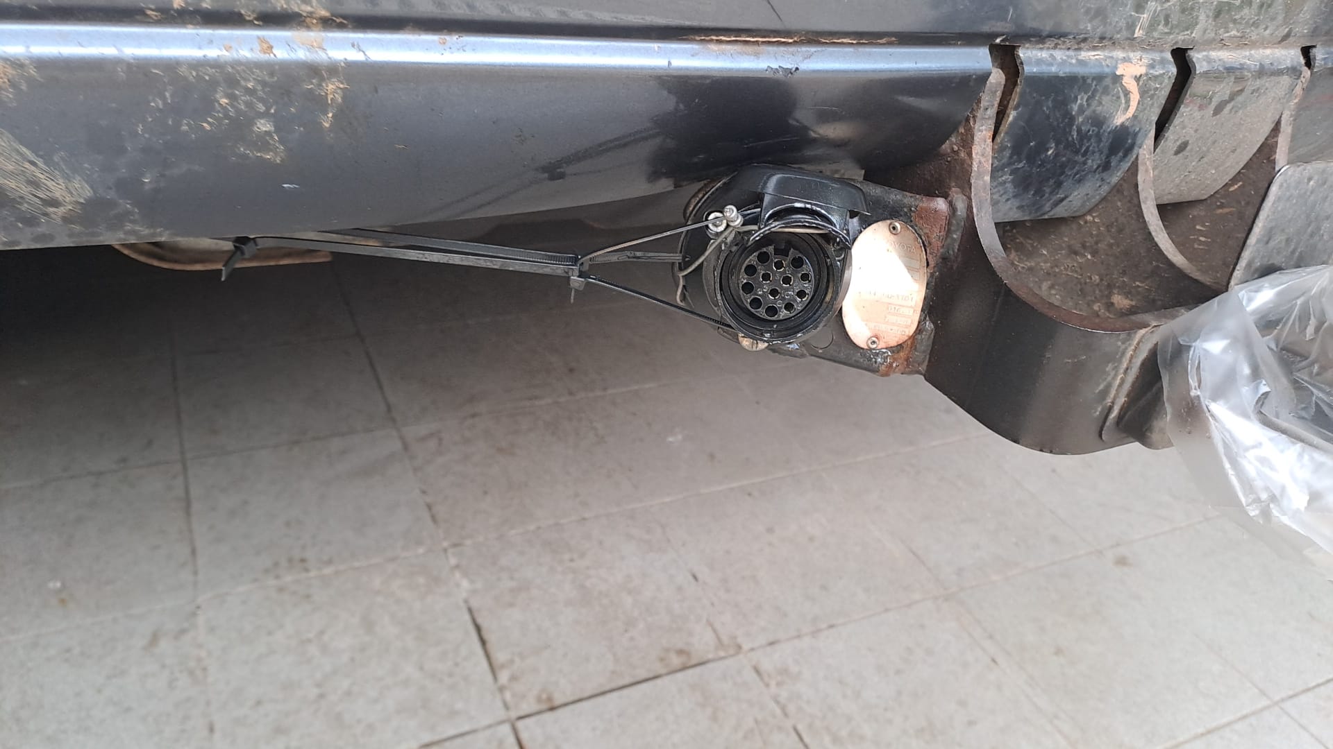

E così alla scadenza mi sono presentato per la revisione biennale che è per la cronaca la 3 volta.
Le prime due revisioni una a San Donato e l'altra a Pavia non avevano messo in evidenza alcun problema e il carrello mi era stato riconsegnato con i complimenti perché tutto andava bene, e ci credo fa 1200 km. all’anno poi viene deposto su dei supporti di legno così da non appoggiare le ruote a terra, e per la cronaca le gomme le avevo cambiate a fine vacanza 2023 in Lefkada.
Dopo parecchio tempo d'attesa mi indicano dove mettermi perché prima ci sono i camion.
Mentre sono in fila sul piazzale arriva un meccanico che mi chiede di lanciare il carrello e frenare, lo faccio e sull’asfalto rimangono le strisciate nere dei 4 pneumatici, cosi il meccanico dice benissimo frenata perfetta.
Guardo la frenata e a occhio misuro che sono 4/5 metri di nero, ma già dagli specchietti avevo visto il fumo che hanno fatto i pneumatici.
Poi esce l’ing. che mi richiede di lanciare perché giustamente non ha visto sebbene sono ancora a fine frenata di un solo metro, ripeto tranquillo e giudica che va bene così passiamo alla prova del freno a mano, mi indica di accelerare tanto ma l’auto essendo automatica appena schiaccio a fondo per partire si pianta, e pure il freno a mano è perfetto benissimo.
Passa poi a giudicare le frecce e vanno bene, cosi guarda le luci e lo stop e poi la retromarcia, poi mi dice di accendere gli stop e le luci varie volte e sentenzia che le luci di posizione vibrano e quindi due le soluzioni o faccio fare il lavoro all’officina dove mi trovo o il carrello e’ bocciato.
Stupito e quasi incredulo, così mi fanno vedere e giustamente vibrano come se ci fosse una frequenza un'armonica.
Accetto ben volentieri di far fare il lavoro suggerito, si tratta di cambiare i cavi di serie e mai cambiati con cavi di sezione superiore, ma dopo un rapido esame sentenziano che secondo loro c’è una caduta di tensione perchè i cavi sono troppo sottili e decidono di operare sul cavo di massa che secondo loro non regge tutta la corrente di tutte le luci per quella lunghezza.
Concordo ad essere pignolo che c'è una piccola vibrazione e così sono contento di risolvere il problema.
Oggi ho ritirato il carrello ( e ho ben compreso che il cavo dato a corredo lungo più di 10 metri con quella sezione qualche problema poteva già averlo da nuovo ( forse a quei tempi il produttore aveva deciso di risparmiare sul rame ) e poi con tutte quelle lampadine come un albero di Natale giustamente qui filetti del cavo poverini non sono adeguati, dai non ci vuole mica un gran calcolo per capirlo.
( ci sta pure che i cavi di rame dopo un po’ di anni invecchiano e non portano più l’energia di quando erano giovani, ma la casa costruttrice queste cose dovrebbe saperle ) nel mio caso ciò è avvenuto dopo solo 6 anni.
Per fortuna l’officina in breve tempo mi ha permesso di ripristinare le condizioni e mi ha dato un utile consiglio cioè di sostituire il cavo negativo facendolo partire direttamente dalla batteria e di metterlo sezione maggiore cioè a 2,5 mm. quadri.
