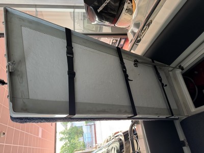

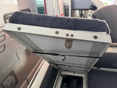

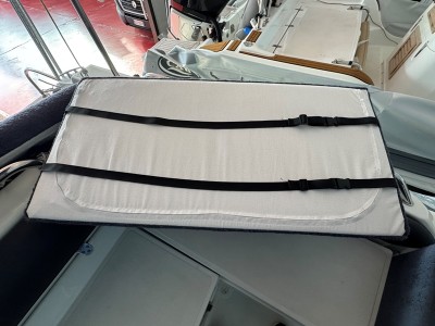

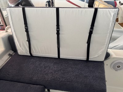

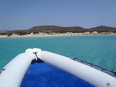

ti riporto quanto già scritto su un post di Uauaton perchè quanto mi hai descritto lo avevo già provato e ti elenco i difetti :
1 i dischetti vanno bene se coincidono tra loro, avevo eliminato le viti mettendo una goccia di collante siliconico ( un collante particolare che si usa pure per le mute SUB poi ti dirò quale se sei interessato ) perchè ste maledette viti con la guazza e il salino facevano la ruggine ( per togliere il collante basta usare la spazzola d'acciaio del tipo che si usava per le candele di cinquantini )
2 quando toglievo i matterassini i dischetti di riscontro grattavano il popot di chi si siedeva mentre le gambe venivano leteralmente grattuggiate sino a veder sangue, perciò le ho bandite . ( immagina cosa ne pensano le donne )
3 ora sono tornato quasi alle origini facendo quanto da un anno di seguito ti descrivo, considera che è dai tempi del mio precedente gommone che avevo provato quei tessuti nel 2010 giro del Peloponneso dove vedrai le foto ( alla sera ci dormivo a pelo non sentivo ne il salino ne l'umido e montavo la tenda al tramonto non prima )
CAB 7 sedili in cotone nautico.jpg (22.78 KiB) Visto 29220 volte

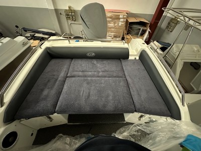

riprovato a anni di distanza ( li avevo sul CAB 7 nel 2010 ) il tessuto in cotone nautico ha riconfermato la sua validità ( nel 2024 ho rimesso il tessuto e le persone a bordo non avevano rispetto ovvero tuffi e rituffi, ovviamente passavano sopra bagnando il tessuto che miracolosamente il giorno dopo non portava traccia ne di umido ne di sale ) quindi quest'anno mi faccio fare le sacche sui sedili che ho già ma toglierò il tessuto di pvc sottostante fanno spessore tra i sedili ( diciamo che il rivestimento solito in cellphane poi ancora con il pvc nautico e sopra il tessuto di cotone crea troppo spessore e all'apertura varie volte lo sportello a fianco veniva trascinato per 20/30 cm. il che dovevo pure chiudere quello che non mi interessava ) ora userò i materassini con il loro solo rivestimento in cellophane che tutti hanno, le coperture le farò fare a sacco perchè più pratici senza gli automatici degli sportelli perchè ci mettero il nastro coi gancetti in plastica a sgancio rapido cosi li rendo totalmente solidali al coperchio del gavone.( basta guardare le foto per capire )
Creme solari-unto, acqua salata e in generale l'umido non si vede cosi il giorno dopo sono come il giorno prima ( però se si ha l'accortezza di coprire le sedute per la guazza della notte ), cosi evito di asciugare i sedili come facevo gli scorsi anni con il solito PVC originale, ( in quanto o si attende il sole o si asciuga ) la soluzione che ho utilizzato di risparmio tessuto quest'anno era dovuta al fatto che il produttore non aveva in casa i metri che mi necessitavano, cosi ho rimediato con i metri che mi poteva fornire in pratica la parte a contatto della vetroresina mancava )
e toglierò pure gli automatici sigillando i fori delle viti ok :hello: viewtopic.php?t=48

Devi andare sul forum Uauaton Silverado 9 e poi a pagina 5 c’è l’indicazione e’ di Rancati l’anno scorso con vari colori lo usava pure Joker ora sono fuori non ho dí più ciao
Seatextile spugne Rancati
ps://www.rancatinautica.com/tessuti/seatextile-spugne/
La linea Seatextile Spugne è sinonimo di qualità e comfort, perfetta per utilizzi nautici e contract.
Disponibile in due varianti: la Spugna di Cotone 100%, con alta grammatura di 600 g/m² e doppio riccio, garantisce un eccellente assorbimento e una mano morbida.
Il trattamento IDH ne assicura la stabilità del colore, anche dopo esposizioni prolungate alla luce. ( quella che ho scelto io perchè mi piace il pelo :rofl: :rofl: )
La seconda variante, la Spugna Cimata, presenta una superficie rasata che offre una sensazione vellutata al tatto.
Questa spugna di alta qualità, con superficie rasata, offre una sensazione vellutata al tatto, rendendola perfetta per prodotti che richiedono eleganza e comfort, come teli e accappatoi di lusso.
Sea Terry Ideale per ambienti nautici, garantisce resistenza e prestazioni elevate in condizioni di mare aperto.
Bamboo Terry Concepita per offrire una sensazione ancora più morbida e naturale, combinando lusso e sostenibilità.
se scarichi i due Pdf vedi pure gli accessori bottoni ecc.

Grazie mille della tua esperienza, e delle foto soprattutto, me l'ero perse nell'altro post,
hai trovato una soluzione molto alternativa, penso.
