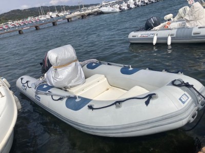

Re: aggiornamento con foto
Devo ancora fare il test (non sono nella stessa località del gommone) suggerito da Uauaton.
Nel frattempo allego una foto del gommone gonfio (non ne ho una che mostra lo stato semi-sgonfio).
Ripeto le domande:
- Da chi posso andare (Sardegna Nord) per un'eventuale sostituzione dei tubolari?
- Se qualcuno a esperienza con Glueseal o simili.
Di nuovo grazie a tutti.
Ripeto le domande:

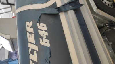

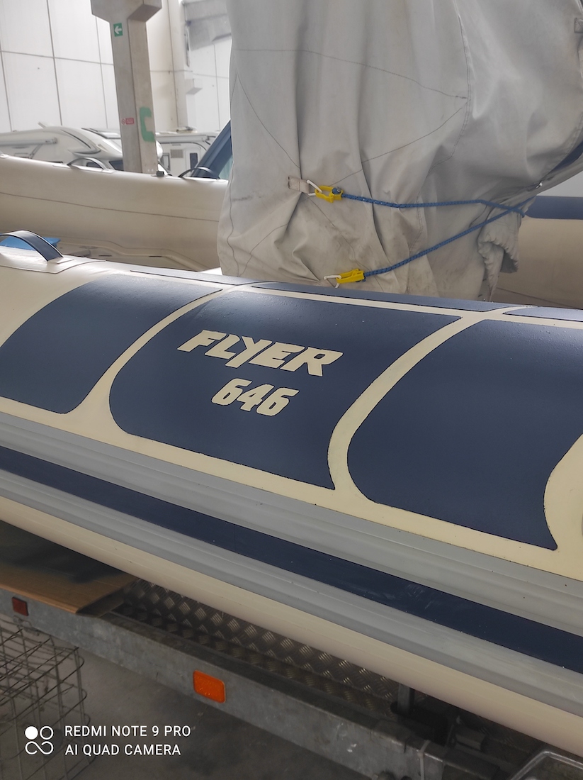

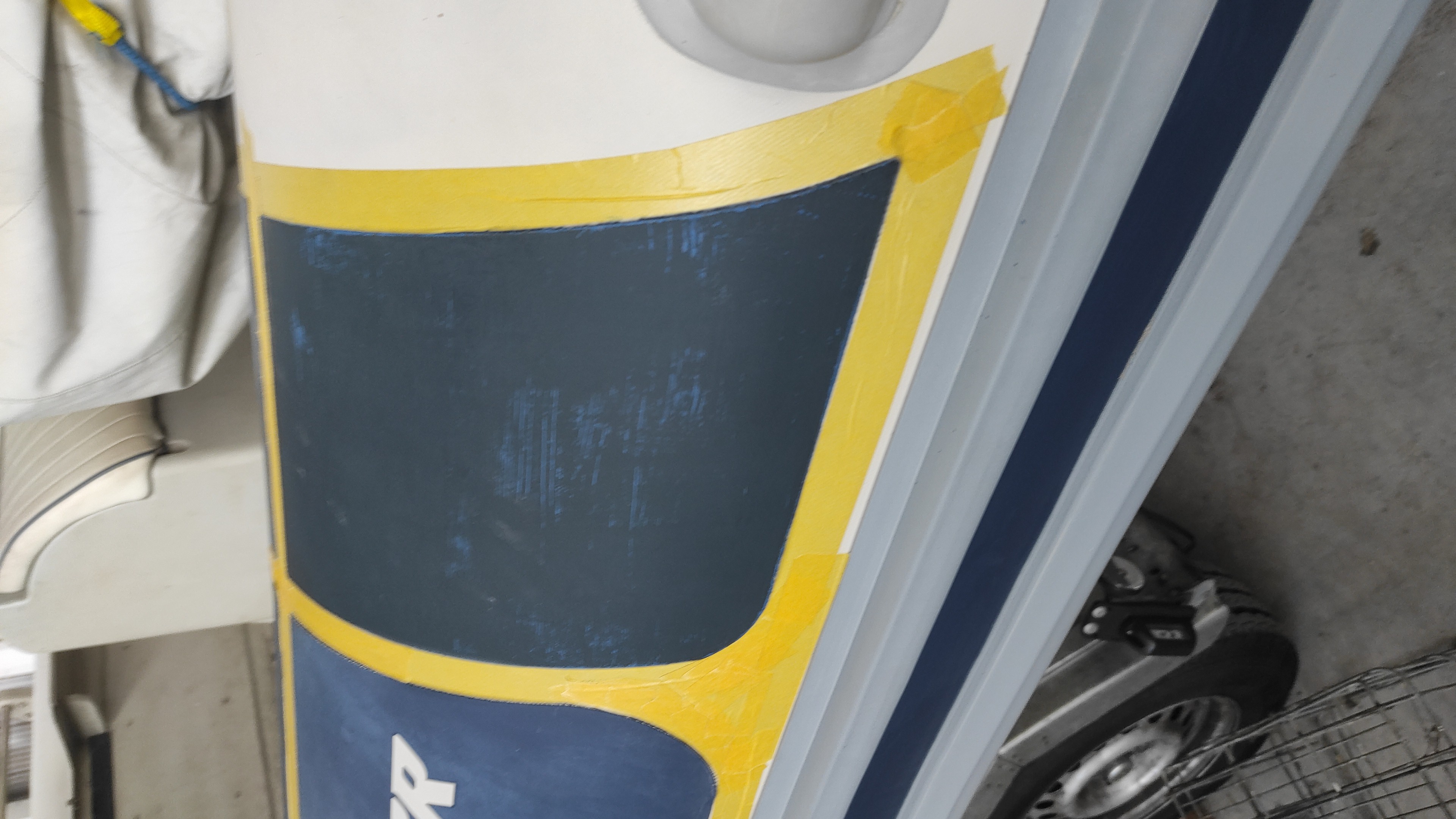

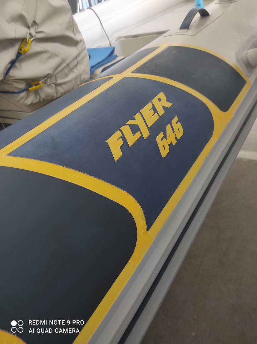

- Messaggi: 407
Re: Sostituzione tubolari BWA 480 California – Consigli e informazioni

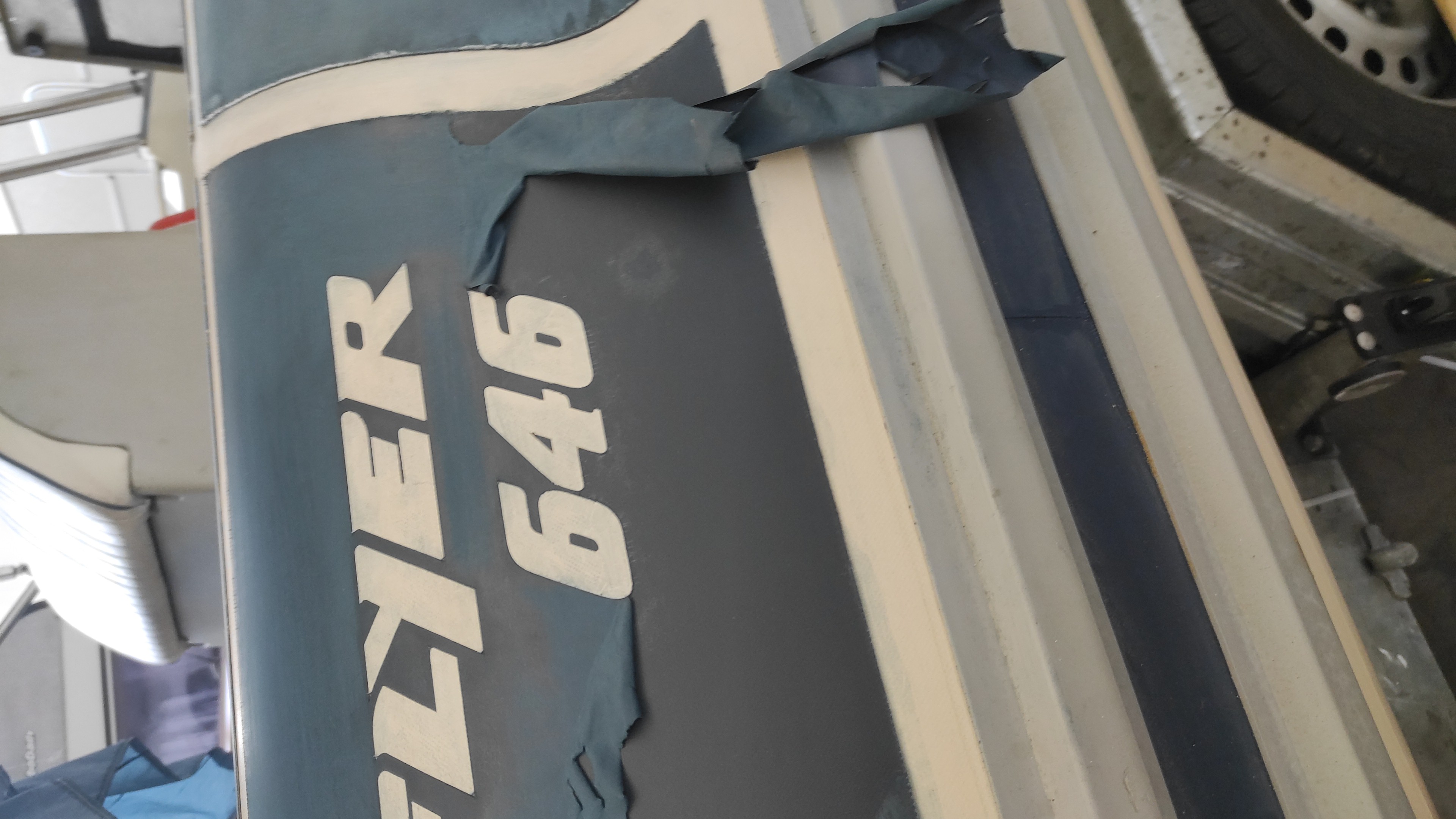

Questa era la situazione dei rinforzi blu incollati sui tubolari del mio Flyer 646:
Dopo la carteggiatura ho provveduto a mascherare con la carta gommata le parti color sabbia da non verniciare;
ci è voluta una bella pazienza perchè le scritte color sabbia erano inserite ad intarsio nel tessuto blu ( si è deteriorato solo quello al sole essendo più scuro):
questo è stato il risultato finale:

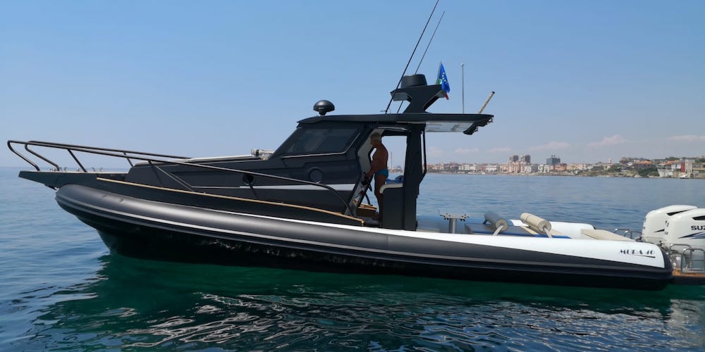

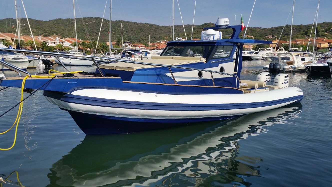

Per fare un esempio di maggior dimensione con un rinnovamento integrale del rivestimento protettivo dei tubolari ecco un gommone cabinato Miura 30 prima del trattamento:
ed ecco durante:
e dopo:
ed ecco durante:
e dopo:
