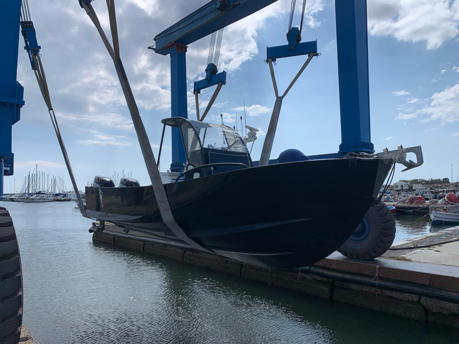

Anche quest' anno è finalmente giunto il momento del varo , e della prova delle solite modifichine che a ogni stagione vengono implementate nel "giocattolo per grandi".

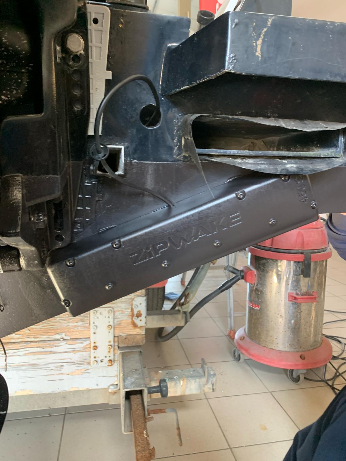

Ho quindi deciso di installare gli interceptor, precisamente gli Zipwake 450S. La scelta del 450 (invece del 300 che solitamente viene installata su queste dimensioni di barca, ricordo 7.5 x 2.5m) è stata da me calcolata per aumentare l' efficicacia senza alcuna controindicazione se non l' avere disponibile un' area da 45cm x 12 per parte, nella porzione inferiore dello specchio di poppa.
I vantaggi sulla carta:
-ingombri ridotti: niente piastre a vista o pistoni sporgenti, solo due piccoli parallelepipedi da applicare sullo specchio di poppa.
-regolazione automatica: e questa è una cosa molto utile; in condizioni di carico mal distribuito o mare mosso, il sistema regola automaticamente l' escursione delle lame per compensare le inclinazioni sia trasversali che longitudinali, il tutto gestito da una centralina elettronica interfacciata a inclinometri e GPS propri (la regolazione varia anche in base alla velocità)
-efficacia: rispetto ai flaps tradizionali, la completa escursione avviene in circa un secondo e mezzo, rendendo la regolazione molto più immediata.

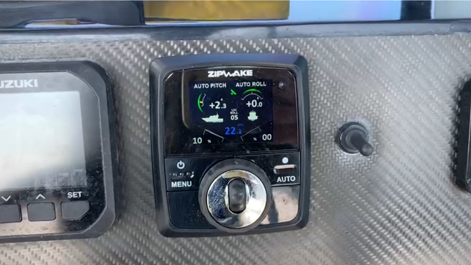

Ho fatto un primo test in modalità automatica, che si attiva in maniera semplicissima, con un pulsante, senza configurare alcunchè (ma è possibile regolare "di fino" la curva di escursione in base alla velocità) , con mare piuttosto olio e vento leggero, e ne sono scaturite le prime conferme.
La velocità minima di planata è pura teoria, nel senso che la cabrata è inesistente, si passa dal dislocamento alla planata senza variazioni di incidenza.
Con 3 persone che si spostano all' improvviso tutte da un lato, il sistema azzera l' inclinazione traversale in pochi istanti.
Il sistema visualizza la percentuale di escursione della lama, ed essendo "zelante", lavora anche per correggere inclinazioni di zero virgola qualcosa gradi (ma si può escludere e gestire manualmente).

Attendo più dati sulle prove, tu hai già provato bene le diverse condizioni prima dell'installazione, io li ho installati dalla nascita e l'ho usata praticamente quasi sempre con i flap in automatico.
Alla fine poi in crociera se si trova l'assetto con l'equipaggio seduto comodo intervengono anche poco, la tua foto dice a dx chiuso e a sx aperto 10%.
A volte basta poco per ottenere l'assetto migliore ( a seconda di come la pensa la centralina di controllo :biggrin: )
Una cosa che ho notato è la velocità minima di intervento che mi pare aver impostato a 8.5 knot, sotto la quale mi restano aperti al 100% entrambe per poi autoregolarsi man mano che la velocità sale.

Per ora non ho impostato nulla; infatti in automatico le lame sono estese al 100% già a minimo (inutile direi) e iniziano a ritrarsi dopo gli 8 nodi. Ritengo che una regolazione come hai fatto tu sia decisamente più utile.
