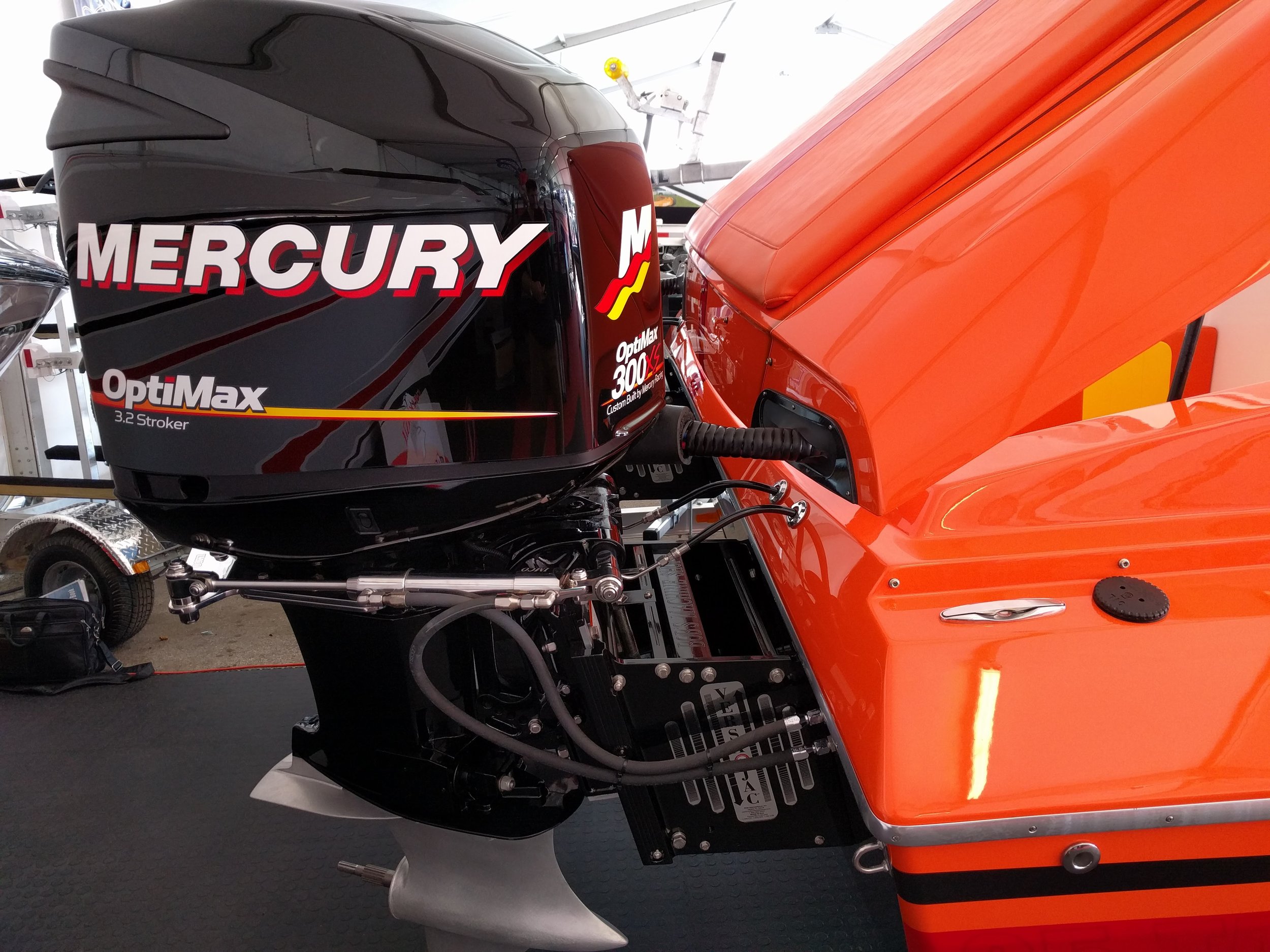

per mia maniacalità / ricerca della prestazione migliore e maggiore / perchè sono uno " smanettone " inside; mi ero quais convinto di montare un PL (manuale) ma andando a verificare un pò di cose ci siamo resi conto che con l' attuale piede motore (XL) non riuscirei a sfruttare la corsa del PL poichè il piede non risulterebbe sufficientemente lungo.
Allora si era ipotizzato di montare un Bracket " al contrario " in modo di avere un abbassamento del motore anzichè un innalzamento (per come sono progettati i Brachet, si avrebbe sempre un innalzamento del motore montato pari buco) ma sono troppi i limiti e le incongnite di un montaggio in " reverse mode " e quindi ho dovuto desistere.
Rimarrebbe, per tornare alla possibilità di montare il PL, di far diventare il piede motore XXL (esistono dei kit appositi);
per alcuni motori sono prodotti da stesso dalla Mercury(anche nel mio caso) ma è un lavoro molto invasivo poichè va sostituito tutto l' albero che va nel piede;
in altri casi esistono dei kit " plug & Play " che vanno ad aggiungere " il pezzo che manca " ma di cui non ho opinione / esperienze in merito.

ti occorre un bracchetto che lavori con un certo angolo
che sicuro ti costa meno della prolunga del piede
2 piastre forate a dato passo con 2 distanziali in mezzo di data misura , non dico che li possa fare il fabbro di paese in quanto e' facile che non usi l'inox... ma se lo usa e sa saldare il 8 o 10 mm sei gia a posto ;
saranno 10 kg de' fero, costera 250/300 euro, fai 350 se cerchi sulla faccia di libro o sul sito che ti fa trovare la roba subito , ce ne sono un paio di venessia che li fanno su misura, qualcuno fa anche i Pl manuali o elettroirdaulici

avevo pensato anche io a delle piastre in alluminio pieno fatte su misura(ancor meglio in full carbonio, così più leggere) che fungessero da distanziali, chiaramente forate alla giusta distanza ma ho il problema che se scendo ancor di più il motore rischio che andando a tiltare quest'ultimo vada ad urtare con il cilindro dell'idroguida sullo specchio di poppa.
Insomma sarebbero da fare tutta una serie di misurazioni che, in verità al momento, mi annoia fare.

brutale ha scritto: 3 ottobre 2023, 9:47 Salve a tutti, appurato che in queste condizioni NON posso montare alcun PL, la stessa Bob's mi ha consigliato questo produttore US che sviluppa dal 1963 KIT di allungamento piede.
https://baymfg.com/
@Akeswins
@Blackfin
@chiunquealtro
cosa ne pensate ?
Non mi convince molto il " pezzo " che andrebbe ad allungare l' albero essendo appunto un aggiunta e non un pezzo unico.
Di contro, essendo un kit " plug & play " (almeno da quello che mi pare di comprendere) eviterebbe di aprire il piede motore nel caso uno volesse invece trasformare con il kit originale (ovvero con l' albero XXL).

Sono un pò perplesso come te, Brutale, sia perchè le caratteristiche di coppia motrice dei V8 sono piuttosto elevate, sia perchè si creerebbero ben due punti di discontinuità dell'albero di trasmissione con manicotti "inox" non meglio definiti. Siccome i punti di forza dei Mercury sono proprio le leghe inox speciali che utilizzano sui modelli di punta (con rapporti peso /resistenza estremamente bassi) non mi sentirei di rischiare, peraltro senza alcuna garanzia visto che i pezzi non sono originali.
Un altro motivo è quello che il lavoro di montaggio solo apparentemente è "Plug and Play" perchè comunque anche la lunghezza dei manicotti (a mille righe?) a meno di accettare dei movimenti assiali possibili fonti di vibrazioni e, alla lunga, di rotture penso richieda un montaggio accurato con adeguati spessori o chiavette di bloccaggio.
