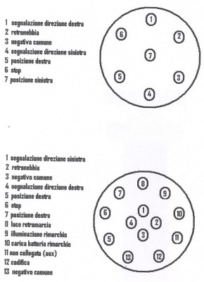

Buonasera di nuovo a tutti, lo scorso WE ho deciso di fare un pò di manutenzione elettrica al carrello e avendo alcune luci con non funzionavano più mi sono messo a controllare il cavo che alimenta tali luci e sorpresa, lo stesso cavo che nella piedinatura dello spinotto innestato nel portatarga non ha nessuna connessione del contatto di massa, mi spiego meglio cioè manca proprio il cavetto da connettere al piedino. Mi sono allora chiesto come fosse possibile ciò?? possibile che la massa vanga presa dal telaio del carrello? è così per tutti i carrelli o solo per il mio? oppure è un errore di cablaggio?
Il carrello è un Ellebi da 1350 Kg. Ringrazio chi vorrà chiarire questo mio dubbio.

su google trovi gli schemi sia del 7 poli che del 14 poli. A memoria ambedue hanno il negativo in comune (sul 7 poli ne sono sicuro)
Messaggi: 472
Re: Collegamento polo negativo al carrello

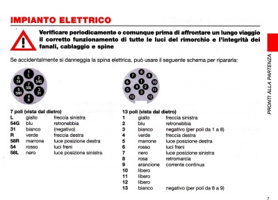

Bruno ha scritto: ↑6 dicembre 2023, 16:32 Buonasera di nuovo a tutti, lo scorso WE ho deciso di fare un pò di manutenzione elettrica al carrello e avendo alcune luci con non funzionavano più mi sono messo a controllare il cavo che alimenta tali luci
Ho un Ellebi ( ed ho appena sostituito tutte le lampade con lampade Led ) quindi abbastanza fresco di memoria, e ti allego quanto sta scritto sul libretto che lo accompagna per l'uso e la manutenzione ( certo, il polo meno _ si trova pure sul telaio dell'auto e di conseguenza se agganciato il carrello è presente su tutte le masse ferrose, io non la ritengo una massa valida in quanto viene trasmessa tramite l'appoggio del gancio ( se per ogni lampadina avessi il meno collegato alla massa ferrosa che fa capo ad un attrito sul gancio avrei un casino di problemi perchè di certo a rotazione ci sarebbe pure qualche massa che non trasmette bene il passaggio, no secondo il mio punto di vista è da evitare tale scorciatoia di fili ) ( è evidente che chi ha montato il gancio ha risparmiato cavi, spesso ho riscontrato pure che anche per le luci di posizione mettevano un solo filo preso da un lato della vettura e chiaramente non è corretto ) aggiungili e vivi sereno ok :hello:
ps. ricordo che vi era un bel esaustivo tutorial sul precedente sito peccato sia andato perso :wall:

Paolo62 ha scritto: ↑7 dicembre 2023, 19:11 Se ho capito bene il senso della domanda.... si, la massa viene presa dal telaio. Ora non ricordo bene, ma mi pare che la massa della spina lato auto andasse sul telaio e poi ogni utenza se la prendeva dal telaio stesso. Situazione non idilliaca, infatti ogni tanto saltava il fusibile.....
No Paolo, il connettore del mio 7 poli non prende la massa dal telaio (ho lo stesso cablaggio che ha postato Uauaton). Che poi ci sia questa possibilità in caso di guasto di uno dei fili, ci sta. Ma la configurazione iniziale non la prevede.
